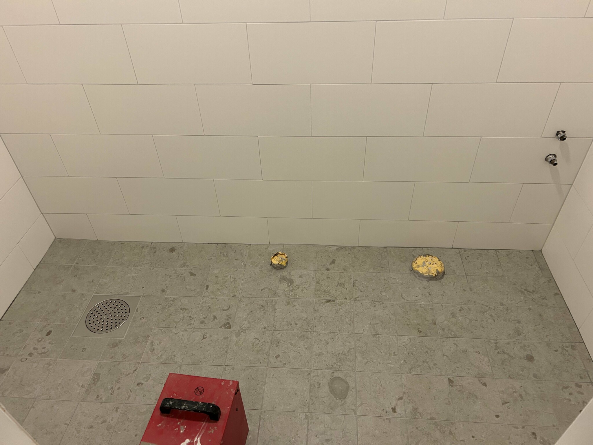

Har precis fått ett mindre badrum renoverat av välrenommerad firma. Trevlig och hjälpsam kontaktperson och alla hantverkare har vi upplevt som noggranna och angelägna om att göra ett bra arbete.
Men. En av fyra (den längsta och tyvärr mest framträdande) väggar har inte blivit bra. Plattsättaren menar att kakelplattorna är vågiga vilket ställer till det men har erbjudit sig att knacka ner och byta de plattor som är värst. Vid närmare granskning är det ganska många och utan fackkunskap är det svårt att se hur man skulle kunna få väggen jämn utan att helt göra om arbetet på den aktuella väggen.
Frågor:
Kan man göra om väggen ifråga utan att förstöra tätskiktet?
Om inte, finns det någon klok rekommendation om annan åtgärd som kan vara lämplig?
Tack.

Större lång smala plattor blir aldrig bra vid förskjutet förband, därav så brukar man lägga dom utan förskjutning…
Man kommer garanterat skada tätskiktet om man knackar ned det där…

Inte helt ovanligt att kaklet inte är plant. Kolla med en rätskiva så du inte har en svacka på mitten.

Nej garanterat skadat tätskikt behöver det inte alls bli.

Ser ju inte bra ut alls, är det ni som köpt kakel?
Jag är lite orolig för rör som går upp i golven, ser väldigt låga ut.

Ok garanterat var väl inte rätt ord men att ta ned en hel vägg med kakel utan o skada tätskiktet är svårt…

Ja, vi som köpt kaklet men enligt ök med entreprenören.
Inte reflekterat gällande rören, menar du att det kan bli svårt att få tätt till toaletten?

Behöver inte alls vara något fel på rör men det ser onekligen väldigt låga ut på bild och då är det svårare att få på manschett och tätt runt rör.

De va inga snygga fogsprång det där inte. Som tidigare sagts så är det inte ovanligt att stora plattor som 30x60 är något konvexa, och inte ser snyggt ut i halvförband. Borde hantverkaren kunnat upplysa er om, om dom är kunniga och har bra erfarenhet

Tätskiktet och manschetterna sitter ju under klinkern så de borde inte varit några större problem att få dit. Men jag skulle bli lite rätt för att tätskiktet inte rätt rätt gjort det heller, då det inte ser ut som några proffs jobbat direkt. Hade krävt att få se deras dokumentation och få rabatt på priset

Men är plattorna skeva eller är det bara dålig plattsättning? Det är väl första steget att ta reda på.

Alla lång smala storformats plattor är mer eller mindre konvexa..
Därav ska det avrådas ifrån förskjutet förband av en erfaren plattsättare…

Aha. Det är bara så det är helt enkelt.
Nyttig info.

Ja, de ser ju inte roligt ut 😳 Men var de bara en av fyra väggar som blev så dålig? Konstigt att han lyckades med dom andra och inte den 4:de

Sedan är ett nivå system bra att använda så kan man få det hyfsat beroende på hur konvexa plattorna är..
