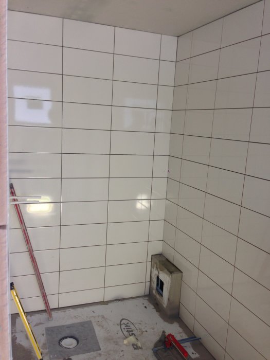

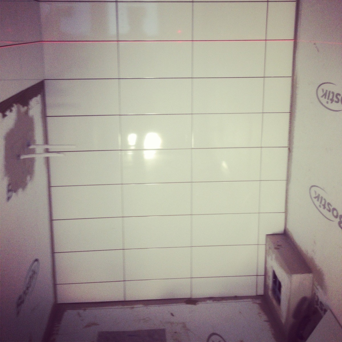

På bilden ser det ut som om man monterat brunnsmanschetten ovanpå tätskiktsfolien. Den ska vara under folien så det får du kolla upp för om det är som jag misstänker är det ett felaktigt utförande.
Det har du ju alldeles rätt i!oceanis skrev:
Tack för input.. lägger till detta på listan för ev. åtgärder.
Läste dock till mig att brunnsmanschetten kan monteras efteråt men att man rollar över ett ytterligare tätskikt över detta.

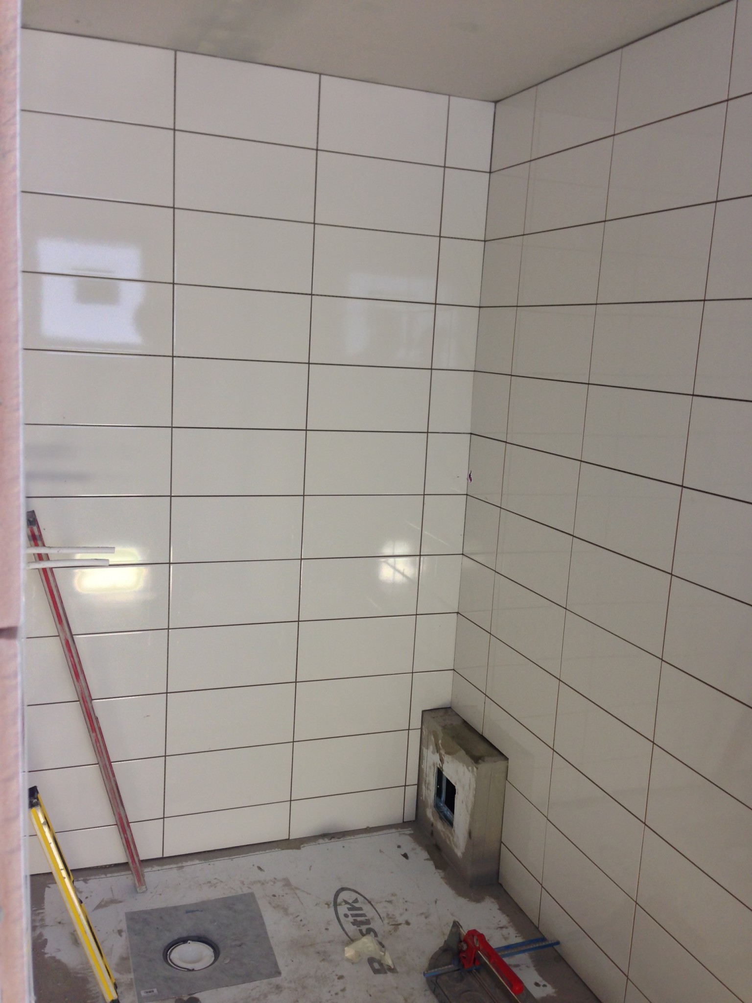

tänkte att det kanske blir lätte med bilder.Rolle85 skrev:
Jag kollade upp detta med manchetten precis.
Och fick besked att det är helt OK att montera detta på det här viset, så länge duken är korrekt skuren ner i klämringen på brunnen.
Jag hoppas, och tror, att duken sedan efter bilden, är skuren ytterligare på ett korrekt sätt.
Den ska enligt uppgift skäras så den är 8 cm runt om själva klämringen på brunnen.
Men att den ligger ovanpå, ska tydligen vara helt korrekt utfört så länge det är korrekt nedsatt och skuret i klämringen
Märkligt att monteringsanvisningarna säger tvärtomJockose skrev:tänkte att det kanske blir lätte med bilder.
Och fick besked att det är helt OK att montera detta på det här viset, så länge duken är korrekt skuren ner i ringen på brunnen.
Den ska enligt uppgift skäras så den är 8 cm runt om själva tätringen på brunnen.
Men att den ligger ovanpå, ska tydligen vara helt korrekt utfört så länge det är korrekt nedsatt och skuret i tättningsringen.
Eftersom manchetten bygger en extra kant så tänker jag att vatten som rinner mot manchetten kan stanna upp mot den, men de gör kanske inget om tätskiktet under är tätt.

Är helt enig med dig.. innan jag kolla upp hur man kan montera manschetten, så kollade jag olika beskrivningar och videos om detta, och blev lite mörkrädd.Rolle85 skrev:Märkligt att monteringsanvisningarna säger tvärtom

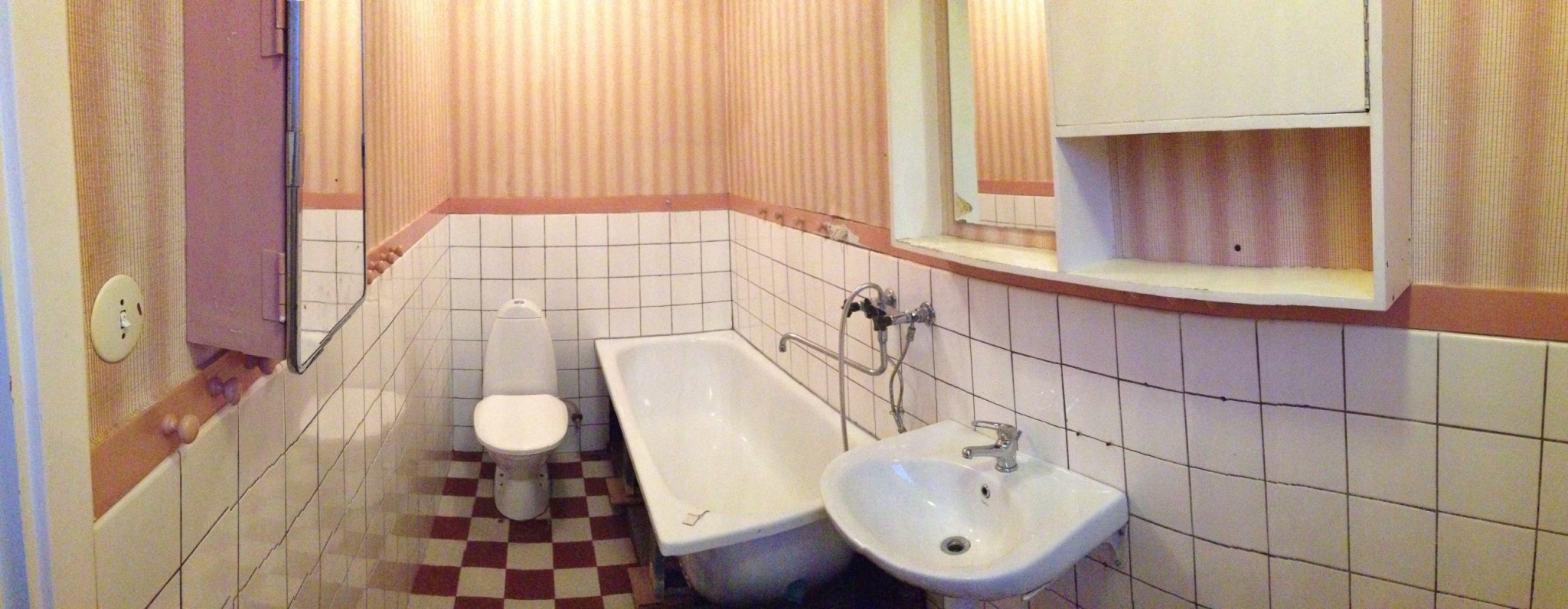

Alla avlopp är nydragna.. där duschen nu är, var tidigare en toalettstol.
Man har använt den gamla toalettstolens avloppshål och gjort om det till duschavloppet istället..

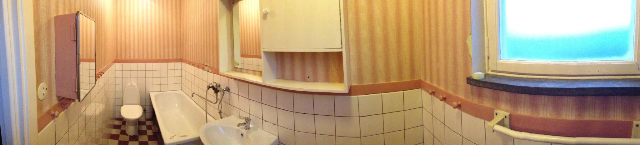

Såhär vackert var det innan.. 1959 i all äro, men jösses så gräsligt

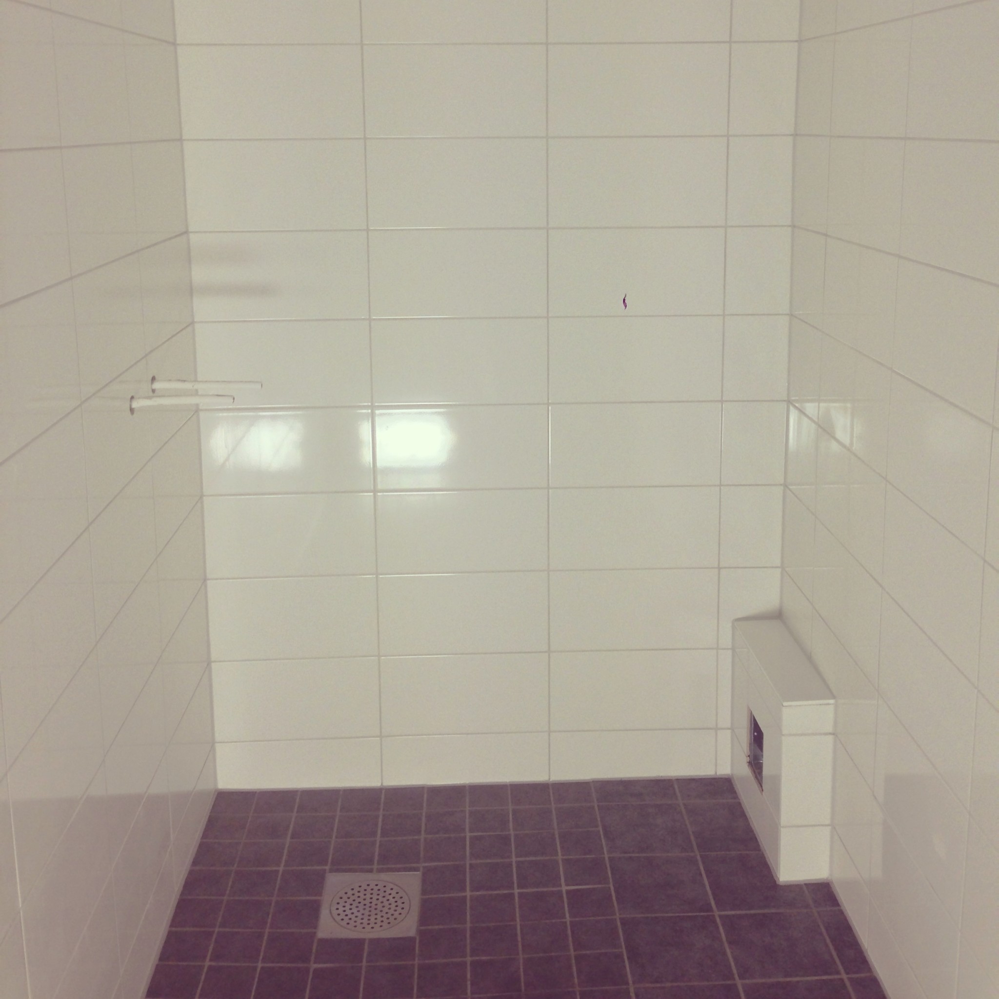

Och så här såg det ut efteråt
