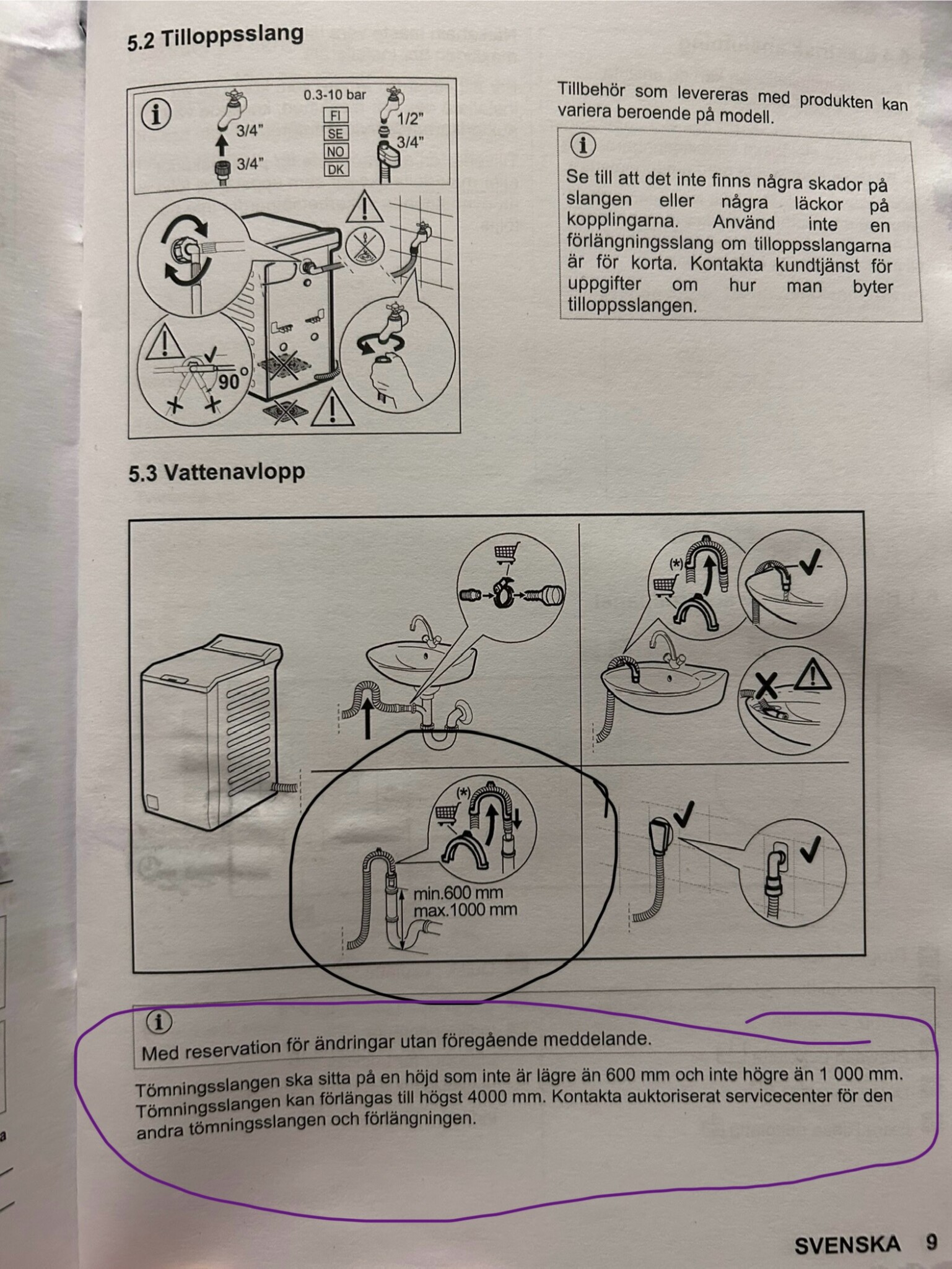

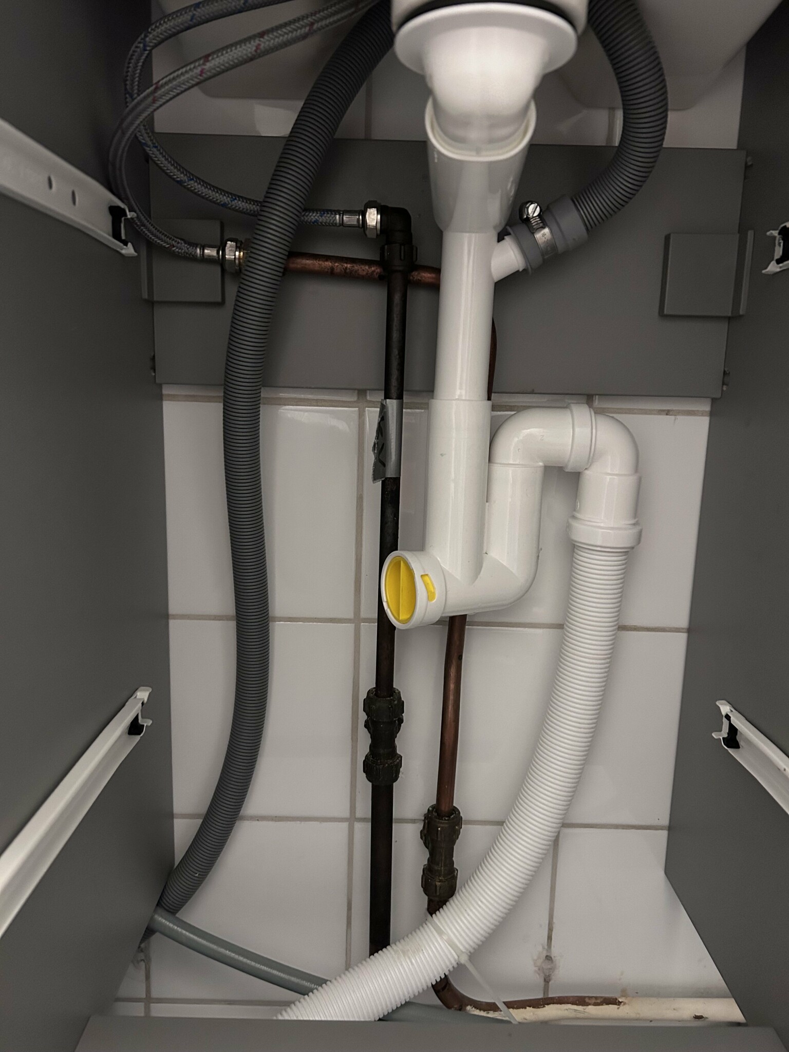

Har precis köpt en toppmatad Electrolux tvättmaskin där maskinen inte pumpar ut vattnet. När jag kopplar ifrån avloppet (handfat) och lägger slangen på golvet så tömmer den. Vad gör jag för fel? Avloppsslangen på maskin sitter längst ner.
  • Avloppssystem under ett handfat med flera slangar och rör inklusive en vit avloppsslang från en tvättmaskin ansluten till en plastfälla.
  • Instruktionssida från en manual för installation av tilloppsslang och vattenavlopp med illustrerade steg. Text om korrekt höjd för tömningsslang markerad.
Har du skurit upp hålet i pipen på avloppsröret där du anslutit avloppsslangen?

Tack det hjälpte, öppnade upp och såg att stoppet var kvar. Nu fungerar det!
