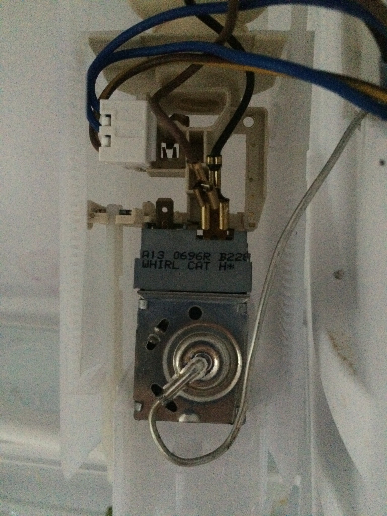

Fel på kombinerad kyl och frys från Ikea, ser ni något fel?
Min kombinerade kyl och frys har nu lagt av. Det lyser inuti kylskåpet så det får uppenbarligen ström, men det kyler/fryser inte och låter inte.
Finns det något termostat som kan bytas, eller måste kompressorn bytas? Tveksamt om det är värt att byta kompressor på denna 7 år gamla ganska billiga kyl/frys väl?
Om du känner att du har koll på vad du gör så kan du bygla så du kopplar förbi termostaten och se om det blir kallt då.

Kan du utifrån bilden säga vilken del som är termostaten?
Stort tack hörni!
När jag kortsluter brun och svart kabel brummar kompressorn igång!
Får jag som lekman byta termostat själv?

Ja, du får byta själv.
Termostat får du såklart från interwebben, det står ju till och med nummer på den.
https://www.reservdelar247.se/atea-termostat-a13-0696r-12841
Frågan är om det är så lätt. Det beror lite på hur kapillärröret är monterat, det går inte att skarva utan måste gå obrutet hela vägen. Det beror också på hur fördelningen av kyla är gjord mellan kyl och frys, finns det något annat där eller styrs termostaten bara från den ena?

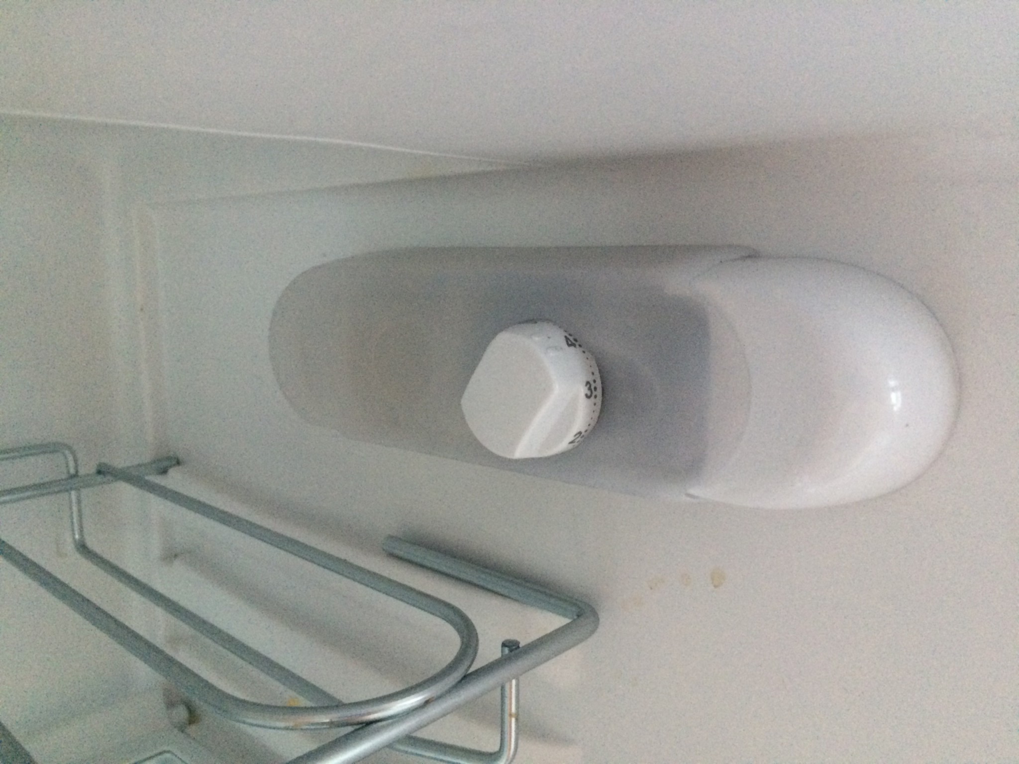

Inte för att jag vet, men sitter det inte en skruv dold av ratten?

Hej! Gammal tråd men jag står själv inför samma problem nu… När jag fått av den bakre knappen som styr lampan. Hur får jag sen loss hela delen för att komma åt termostaten?H hakaninorr skrev:Stort tack hörni!
