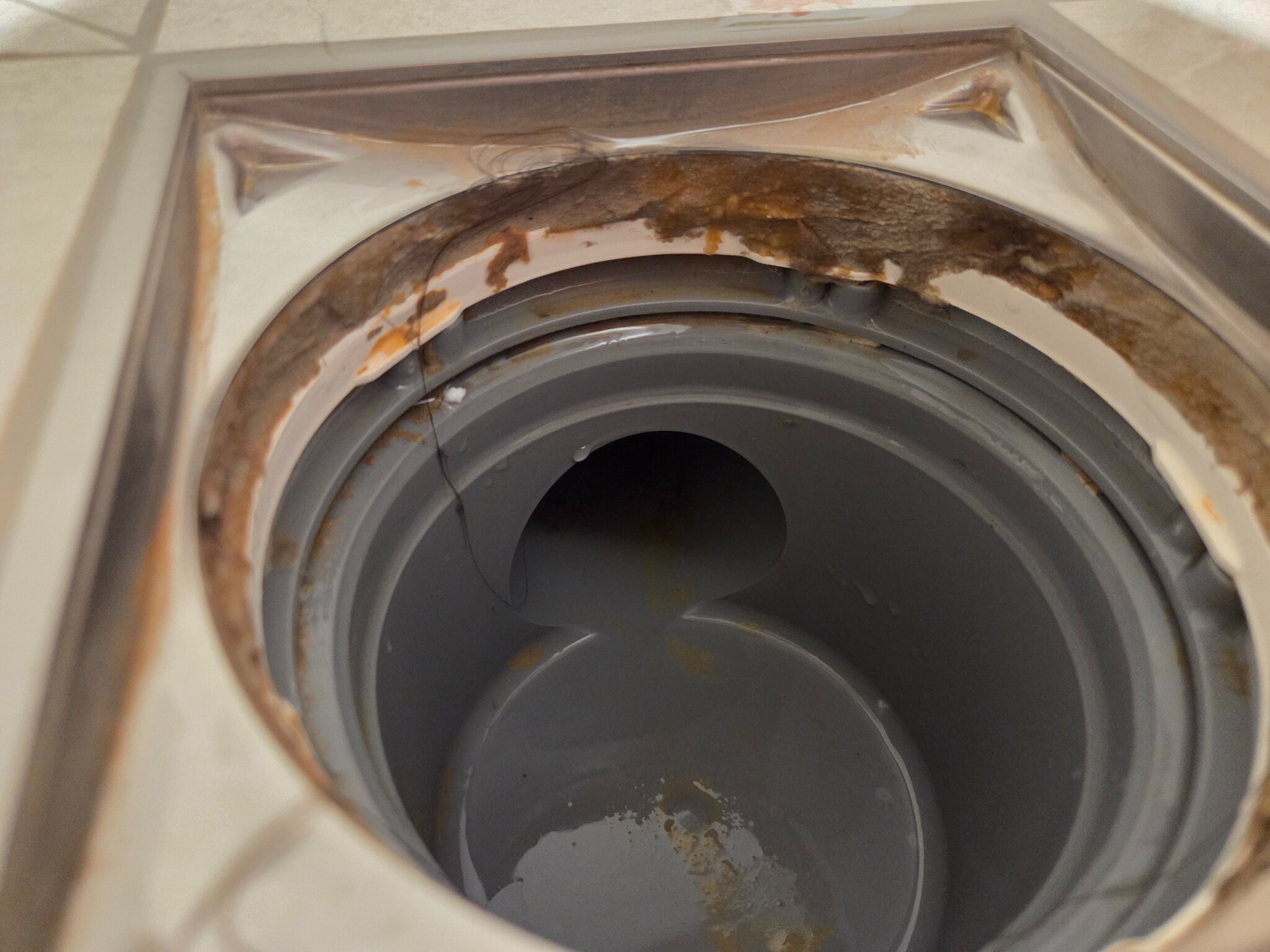

Vi renoverade för några månader sedan badrummet. Senaste tiden kommer en avlopps odör från golvbrunnen i duschen.
Gjort rent golvbrunnen men hjälper inte. Kan någon kunnig se något som är fel på denna monteringen?
Tack på förhand
  • Golvbrunn i en dusch med smuts och hår vid kanterna, visar inre del av avloppet med misstänkt felmontering eller igensättning.
Vattenlåset är ju inte där
Plockade ut det för att få en bättre bild.
Rengjort brunnen men luktar fortfarande när vattenlås är på plats.

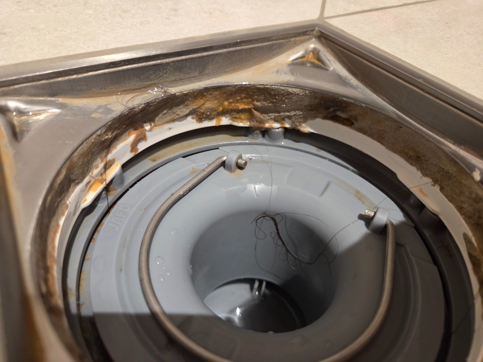

Hur ser vattenlåset ut?
Står det någon text/siffror i golvbrunnen och/eller vattenlåset?
Så här ser det ut med vattenlåset i
  • Kökshandfat med installerat vattenlås, synlig smuts och rost runt kanterna.
Ser ut som att insatsen inte är tillräckligt nertryckt i golvbrunnen.
Man kan smörja O-ringen med tex Glidex
[länk]
Så var det 👍
Med en del kraft så gick vattenlåset ner någon cm extra och luktar inte lika illa längre.
