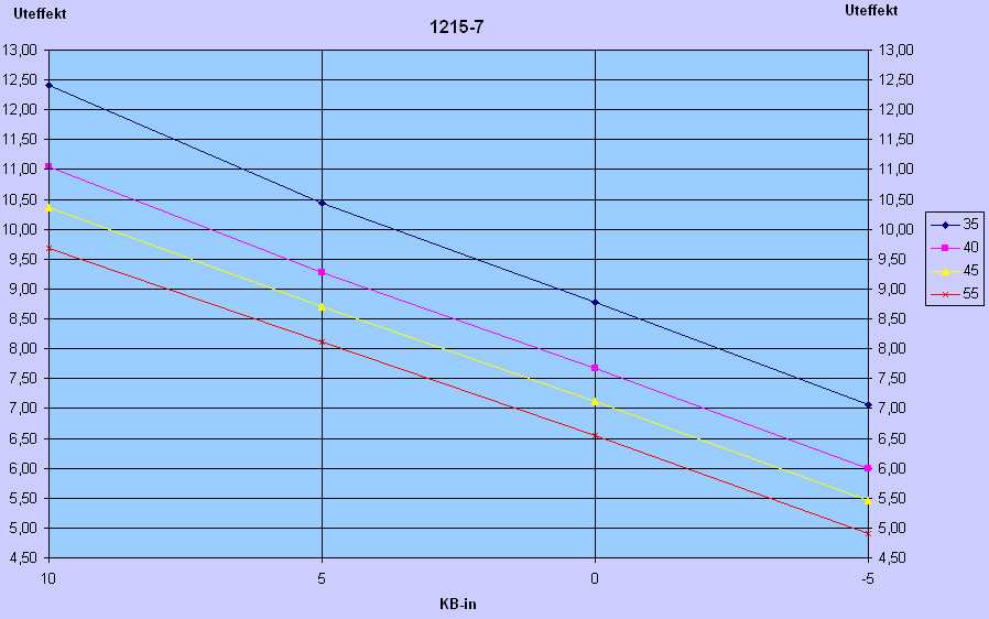

Uteffekten kan variera ganska kraftigt beroende på framledningstemperatur och köldbärartemperatur. Exakt hur det varierar beror på styrning och kompressor. Så här varierar t.ex. uteffekten på en Nibe 1215-7.

Vid nåt läge ger den säkert 5kW så det är ju inte falskt, Niben i diagrammet ger ju allt mellan 5 och 12,5 beroende på temperatur.
Nibe valde 7 som benämning eftersom det är ungefär det den ger vid 0/50.
Efterföljaren 1225 med samma kompressor döpte dom om till 8 eftersom de flesta konkurrenter börjat ange vid 0/35 istället och den ger ungefär det vid 0/35.
