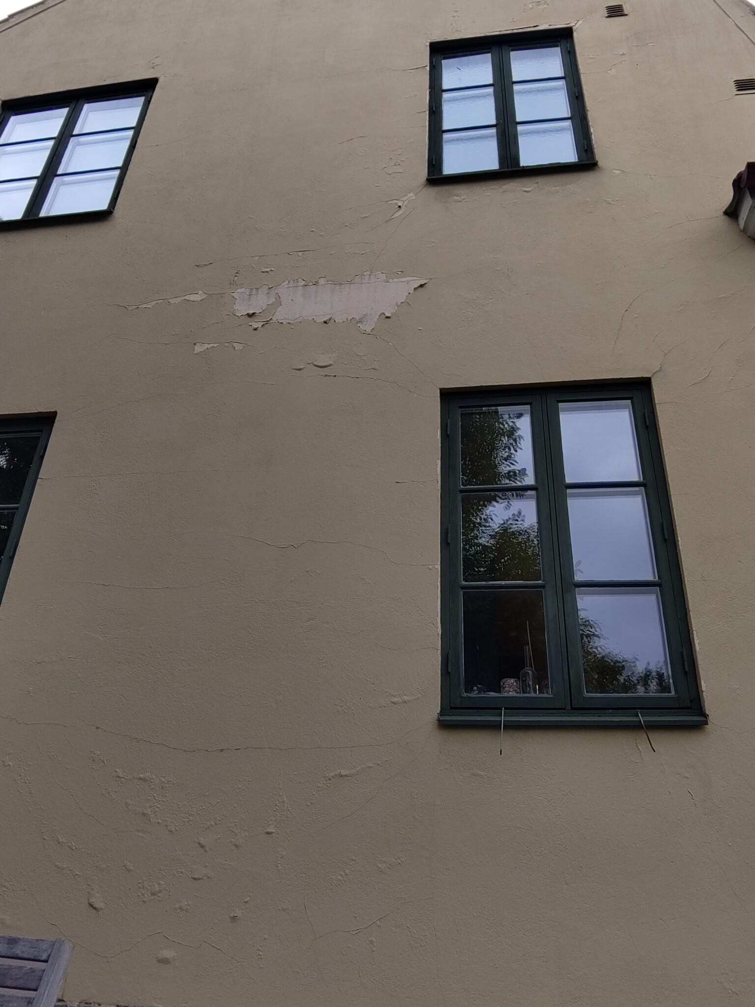

Varför bubblar sig färgen och släpper på sina ställen? Tidigare ägare målade > 8 år sen. Flaggade redan för tre år sen. Fel målarfärg?
Fasadvägg med flagnande färg och bubblor vid fönster, förmodligen på grund av felaktig målarfärg eller förberedelse.
Putsad vägg. för tjock färg, kanske även en plastbaserad, har inte sugit in ordentligt. Utan bara ligger som ett skal på väggen. Sen kommer vätan och plastbaserad färg löses upp av väta. Torkar och börjar spricka/krakelera, släpper från underlaget.
Hur gör jag? Skrapa och punktmåla där det släppt blir väl jättefult. Måla över hela så kommer väl släppa också.
