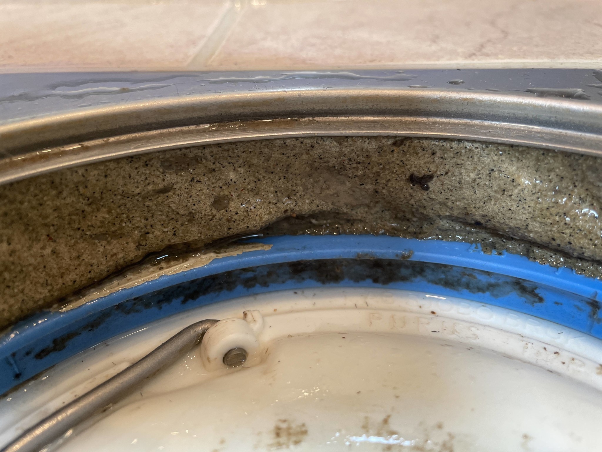

Fel lutning i badrum.

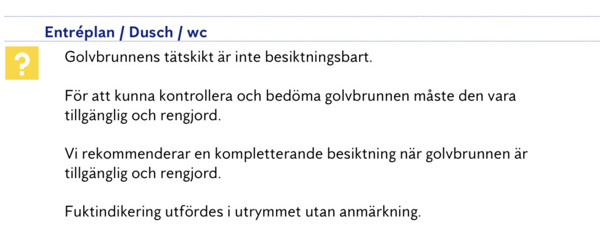

Det ända som står om badrummet, tänkte inte på det då. Varför den inte skulle vara tillgänglig.K klimt skrev:Ni bör läsa ett besiktningsprotokoll noga. Kontrollera att VA ingår i besiktningen. Läs sedan vad som sägs om badrummet. Ibland ger besiktningsföretag någon övergripande formulering om tänkbara problem för att skydda sig. Men om VA ingår och om problem inte nämns kan ni kräva ersättning av AC. Det står i protokollet hur ni ska göra. AC kommer då att göra en ny besiktning för sin bedömning. Om ni inte är nöjda kan ni stämma AC. Teoretiskt sett kan ni få ersättning för de åtgärder som krävs, inte bara kostnaden för besiktning. Men AC är en stark motpart med goda resurser, det finns många trådar på detta forum om problem med deras besiktningar.
Det kan diskuteras men besiktningen är ju tydlig med att man endast utfört fuktkontroll och att man anser att det bör göras en kompletterande besiktning. Men ni kan testa att anmäla problemet till AC så gör de en uppföljning utan kostnad. Det troliga är att de avvisar ansvar genom att säga att de föreslog en kompletterande besiktningC CarolineLin skrev:

Mycket märkligt. Man undrar ju på vilket sätt golvbrunnen inte skulle vara tillgänglig.
Det finns ju fall där golvbrunnen sitter under ett badkar eller en duschkabin, men det är det ju inte frågan om här som jag förstår det.
Minns ni om hon sa något i samband med besiktningen av detta rum?

Var inte med på besiktningen det var sambon, men han har inget minne av det heller, att hon sa något speciellt om brunnen. Men tänker att det står ju bara noterat om tätskiktet av golvbrunnen att det inte är besiktningsbart. Ingen notering om lutning eller bakfall, så det kan man väl ändå ta vidare. Och även under handfatetFairlane skrev:

Jag skulle absolut ta det vidare. Även om golvbrunnen på något sätt skulle varit otillgänglig så kan man ju andå kontrollera fallet i rummet.
Ett av de badrum som jag var med på besiktningen av hade 3 golvbrunnar. Det var bastu och badkar, samt en golvbrunn till. Badkaret var flyttbart så det gjorde vi tillsammans under besiktningen och sen bled det till att kolla hur kulan rullade från många olika platser.

Kontaktade Anticimex, dom skulle reklamera det. Så intressant att se om dom tar på sig det, om inte så sa hemförsäkringen att dom tar bort det felaktiga tätskiktet och att vi får bekosta det nya. Så även dom sa att vi skulle kolla med Anticimex först.Fairlane skrev:
