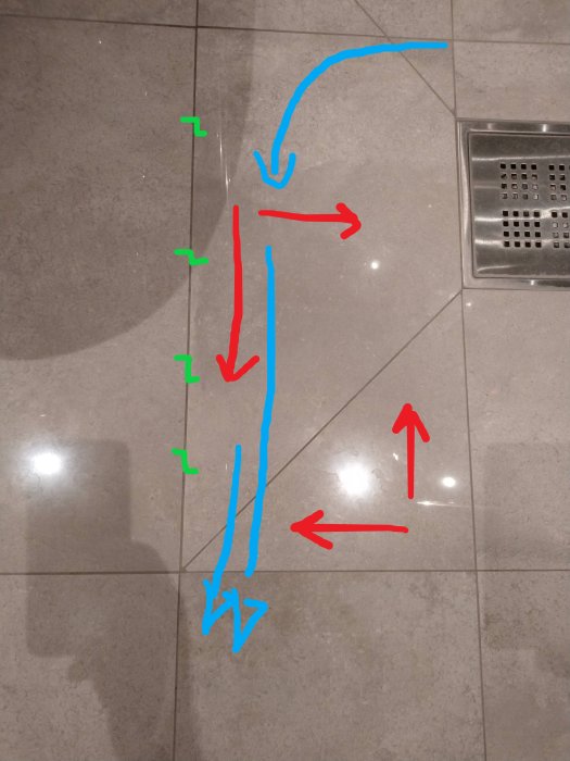

Vi har precis fått huset klart och allt är perfekt förutom en irriterande sak som jag har svårt att släppa.
I ett av badrummen rinner vatten från duschen ner på golvet och tar en runda runt avloppet på utsidan och delar av vattnet rinner följaktligen ut under glasväggen. Jag hittade precis mitt lilla vattenpass efter inflyttningen och ser att lutningen är ut mot hörnan där vattnet läcker ut men även mot avloppet. Man kan ha max 20% av max tryck innan det börjar rinna ut.
Vi har helt blanka plattor och de är naturligtvis hala så det är inte mycket som stoppar det när det väl kommit ut men det trycks hela tiden på från kanten pga att det rinner ditåt.
Kolla bilden. De röda pilarna är lutningens riktning och de blåa vattnets. Längs "västra" kanten känner man dessutom en kant, grönt på bilden, där plattan mot brunner är lägre vilket också bidrar till sämre lutning.
Jag är lite tveksam om jag ska gå till husleverantören eller jag ber någon oberoende titta på det först. Är det att räkna som bakfall?

Du går till husleverantören först naturligtvis. Varför har du inte mindre plattor i fallet, brukar personligen bara göra kuvertskärningar på stora plattor som ligger under badkar så slipper man se det.
Där ska vara ett fall på 7-20 mm/m i duschen, kolla detta innan du kontaktar husfirman.
Så dax att byta plattor nu
Hörnet är lägre.
Språnget är en knapp mm lägre.

1 mm fogsprång är alltid tillåtet och det får vara större vid stora plattor.
Branschregeln är att det över hela golvet ska vara fall mot golvbrunnen. Om det inte uppfylls så ska du reklamera tjänsten.
Fast om det är stora plattor såsom 60x120 och större så kan alternativ golvlutning förhandlas:BirgitS skrev:
3.1.2 Golvlutning Golvlutning mot golvavlopp ska utföras såväl i underlaget för tätskikt som i ytskiktet. Bakfall får inte förekomma i någon del av utrymmet. På golvytor som regelmässigt utsätts för vattenbegjutning, i anslutning till golvbrunnen, i duschdelen och under badkar ska golvlutning utföras i intervallet 1:50–1:150 (20 mm/m–7 mm/m). Golvlutning ska utföras i intervallet 1:100–1:200, (10 mm/m–5 mm/m) i de delar av utrymmet som delvis blir utsatta för vattenbegjutning eller vattenspill. Alternativ golvlutning kan avtalas. Överenskommelse om alternativ golvlutning ska alltid dokumenteras i Kvalitetsdokumentet, BBV, Bilaga A. Observera att största tillåtna lutning enligt Boverkets byggregler, 6:5335, är 1:50 (20 mm/m) i ytskikt. Större lutning kan medföra halkrisk. Där wc-stol eller bidé ska monteras på golv, krävs en rektangulär och plan monteringsyta, minst 300x400 mm.
Naturligtvis, här är det till synes ett bakfall i duschzonen. TS får ju ringa dom som har gjort som får bryta upp plattorna runt brunnen och lägga dit dom med fall nästa gång, dvs om det går ens. Om det är bakfall på tätskiktet så har TS ett stort problem......BirgitS skrev:
Tack för alla svar. Jag får klargöra lite. Vi har avtal om alternativ golvlutning pga storleken på plattorna. Dock trodde jag inte att vi skulle behöva acceptera bakfall oavsett. När vi tidigare gjort golv med stora plattor har golvet utanför duschzonen varit vågrätt men aldrig bakfall och definitivt inte inne i duschzonen. I så fall kunde man ju lika gärna låtit bli att göra kuvertskärning men jag är inte plattsättare så jag vet inte egentligen
Som Lars påpekar, det är kanske så att vi får acceptera det men det känns som om vi får ta hit någon att kolla på det för som sagt, det finns inget övrigt att klaga på och det finns ingen anledning att bråka om det är det bästa möjliga som är gjort.
Jepp. Det är det vi gör nu och det funkar inte eftersombra det rinner mot hörnet av dörrarna som inte är tilltäppt av släplisten.
Jag tror inte att du kan släppa det här. Speciellt när allt annat är perfekt gjort.Kristian Ask skrev:
