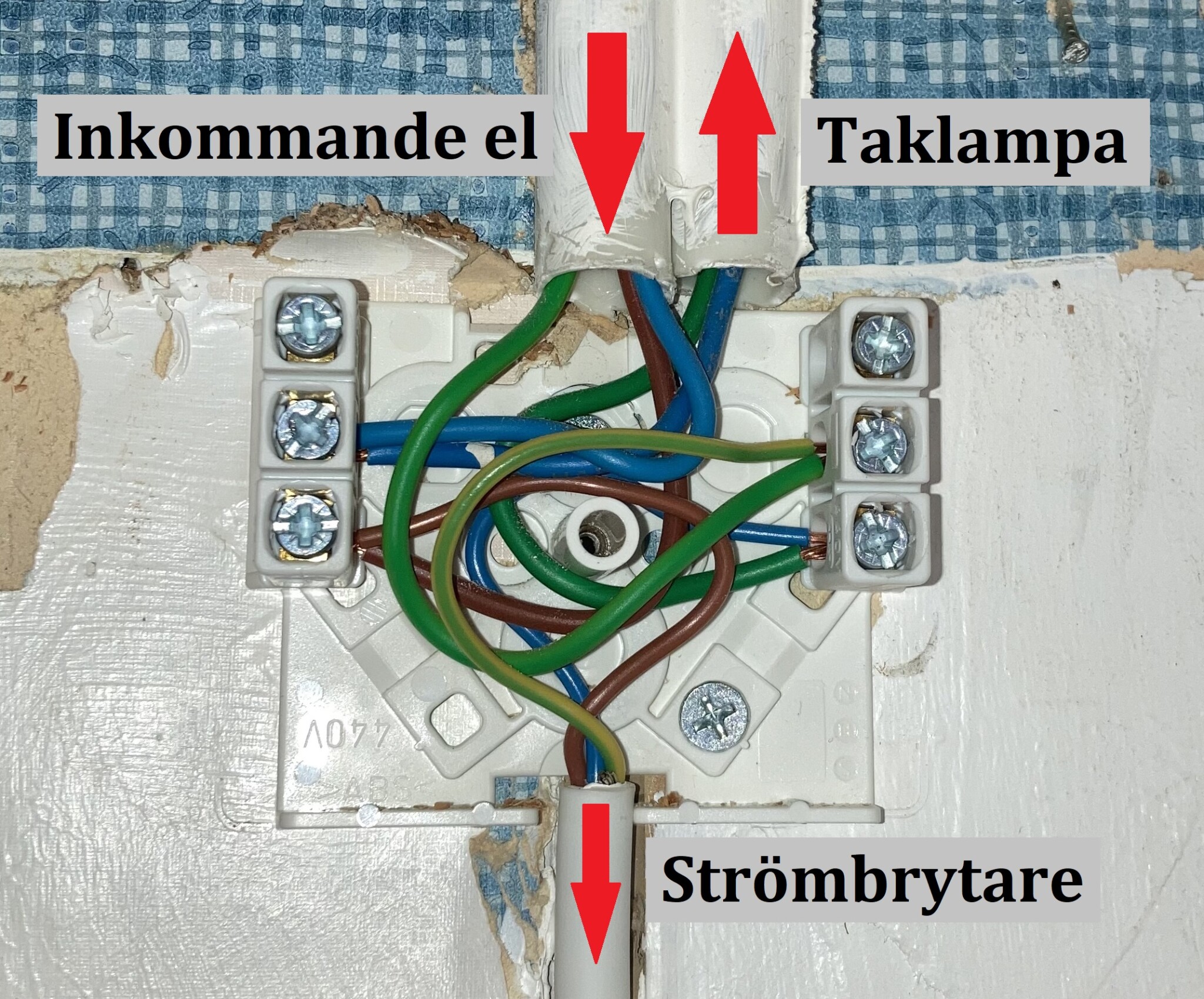

Renoverar klädkammaren och blev fundersam på kopplingen när jag skulle byta taklampa. Om jag förstått det rätt så är den gröna(!) tråden till taklampan tändtråd.
Det är alltså blå, brun och grön tråd på inkommande el. Blå går vidare till taklampa.
Brun och grön-gul till strömbrytare.
Blå från stömbrytare tillkopplingsdosa. Därifrån grön till taklampa.
Antar att tändtråden bör bytas ut så det inte blir några missförstånd i framtiden, men vill dubbelkolla att jag tänker rätt. Tacksam för råd.
  • Elkopplingsdosa med inkommande blå, brun och grön tråd. Blå och grön till taklampa, brun och grön-gul till strömbrytare. Bakgrund av vit vägg och mönstrad tejp.
  • Elektrisk kopplingsdosa med grön, blå och brun ledning synliga, ansluten för taklampa. Bakgrund av vitmålad vägg med trädetaljer.
Blå tråd i kabel får användas till fas/tändtråd så länge som den inte kan förväxlas som nolla.
I aktuella kopplingen kan det vara gränsfall men eftersom det bara är "elektriker" som får göra kopplingar i kopplingsdosan så är risken för förväxling minimal.

Vet du vad den gröna inkommande är? Det verkar fel att den ligger ihop med gul/grön. Att tändtråden är blå i kabeln till strömbrytaren är helt ok. Men försök att reda ut vad den gröna inkommande är för att undvika missförstånd i framtiden.

Tack för svar! Ja, tänker inte koppla om något själv, men det var just övergången från blå till grön i kopplingsdosan som jag var fundersam över.

Tack för svar! Förutsatte att den gröna inkommande tråden var jord, just eftersom den kopplad till gul-grön i dosan, men det kan ju så klart vara dumt att förutsätta. Det var mest kombinationen blå och grön till taklampan som fick mig att reagera. Aldrig sett det tidigare.
Enfärgad grön och gul fanns från mitten 50-tal till 1990-92 nånting då de försvann pga förväxlingsrisken med gröngul.

Tack för svar! Den här kopplingen är förmodligen gjord sent 80-tal eller tidigt -90, så det förklarar en del.

Jord behövs ju inte i strömbrytaren. Så i nuläget finns det inget funktionellt fel med att en ledare med okänd funktion går till en X-plint i strömbrytaren. Men jord får inte vara annat än gulgrön. Och gulgrön får inte vara annat än jord. Så jag skulle flytta den gröna inkommande i dosan till en ledig plint. Är strömbrytaren utbytt? Har det suttit en kronbrytare där förut? Den gröna i inkommande röret skulle kunna vara en gammal tändtråd som inte längre används.
Det sitter kronbrytare (5) där så kanske tänkt att användas som tändtråd. Det är troligaste användnimgen av de två gröna.
Som sagt skilj dem i dosan så är det ok.

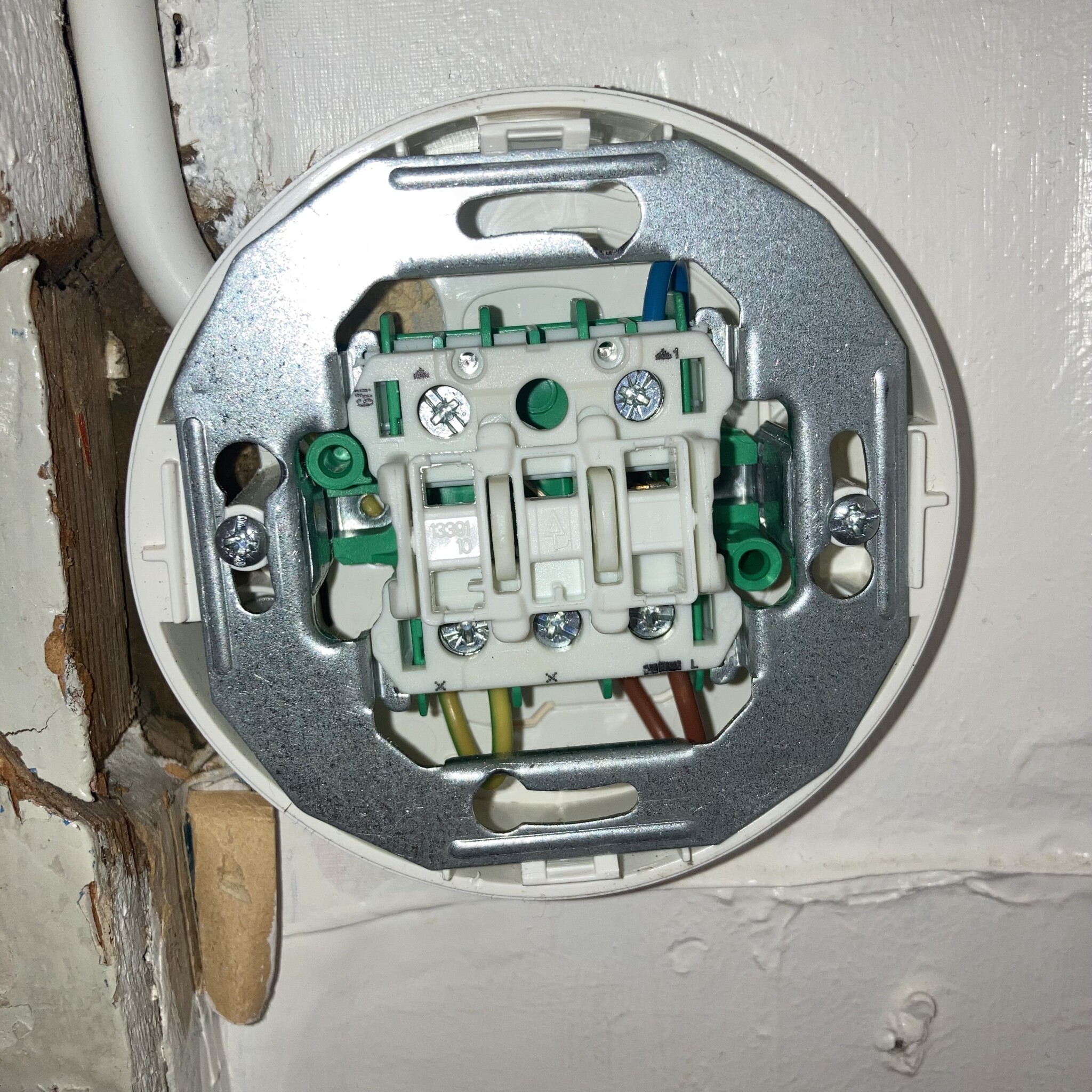

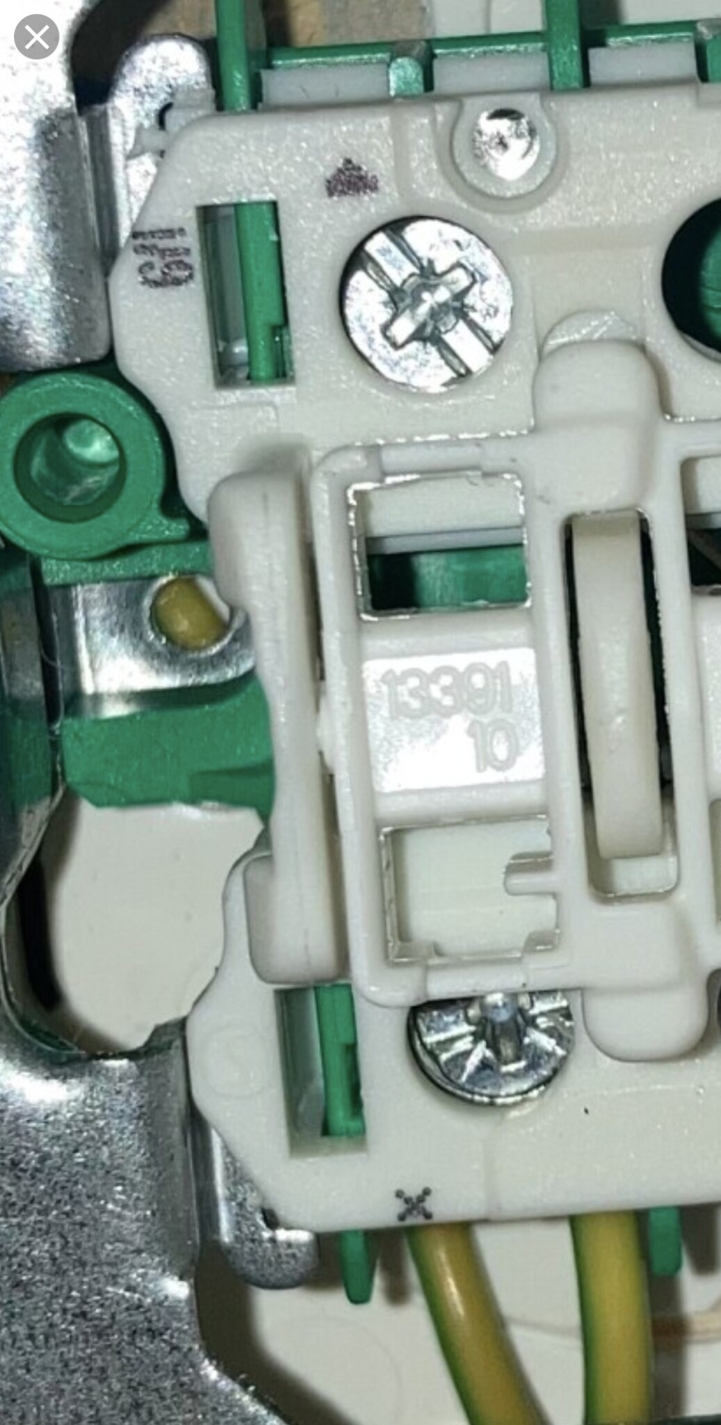

Nix, det är trappströmbrytare (6/1),
Trappströmbrytare med synlig jordtråd på X-plint i närbild, 6/1 specifikation.
Jordtråden sitter på X-plint
Ja då är det ännu mer udda att jordtråden är kopplad mot grön. Det kan ju TS som sagt ordna med gott om rena plintar i dosan.

Vad är det för vidarematning i strömbrytaren som inte verkar behöva nolla?
Skarvade jord och fasledare på plintarna, blå som tändtråd, men kabeln till brytaren är bara treledare…
A
Trådarna gör nog bara en liten båge så det ser ut att vara dubbelt men det är bara en var från kabeln

Finns ingen vidarematning från strömbrytaren som inte behöver neutralledare.
Tidigare har det troligen varit en 3x1,5 ner till strömbrytaren eller ett VP-rör. När strömbrytaren byttes, byttes även kabeln till en 3G1,5 eftersom dåvarande husägaren inte utnyttjade ena lamputtaget (den med grön tråd i matande VP-rör), det lamputtaget nyttjade neutralledaren tidigare i matningen.
