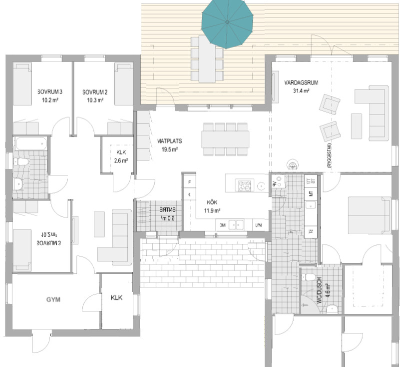

Jag har klipp o klistrat en "russinkaka" från planlösningen/huset "Styrsö/A-hus". Jag fick lite problem med att få med hela planlösningen så man får tänka sig garaget och förrådet som bara syns delvis.:oops:Jag har medvetet ändrat placeringen på gymmet så att det verkligen kan nyttjas av barnen och blir ett lättillgängligt alternativ till TV- och lekrummet. Jag tyckte också att det kändes naturligare att skilja vardagsrummet och "barnflygeln" åt så att det verkligen blir barn- och vuxenzoner. Jag har också verkligen försökt att tänka på tillgängligheten för att ni ska få en realistisk uppfattning om hur stora rum och badrum måste vara för att få bygglov. Fönstersättningen är inte helt hundra men det måste man nästan se en fasadritning på för att få till bra.
Planlösning med betecknade rum såsom vardagsrum, kök, gym och sovrum, några endast delvis synliga.
