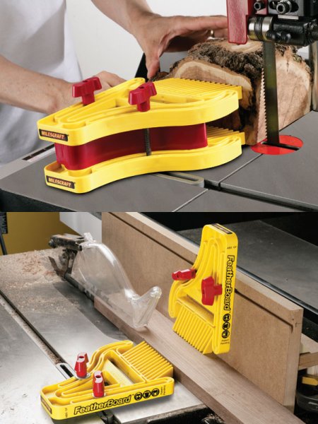

Har aldrig sett några i butik, men är de man köper så mycket bättre än hemmagjorda?
till er som funderar på att köpa Bench Dogs, Kregs eller liknande...jag köpte hem några av dessa från Kreg, mest på kul.
Upptäckte att nedersta inställningen blir väldigt nära bordet, pga att skenan i anhållet inte är så långt upp, det betyder att fjädrarna ligger ganska hårt mot en bräda som är mer än 20mm tjock.Det kan löna sig att kolla detta innan man köper, alternativt att man kapar längden på fjädrarna något.
