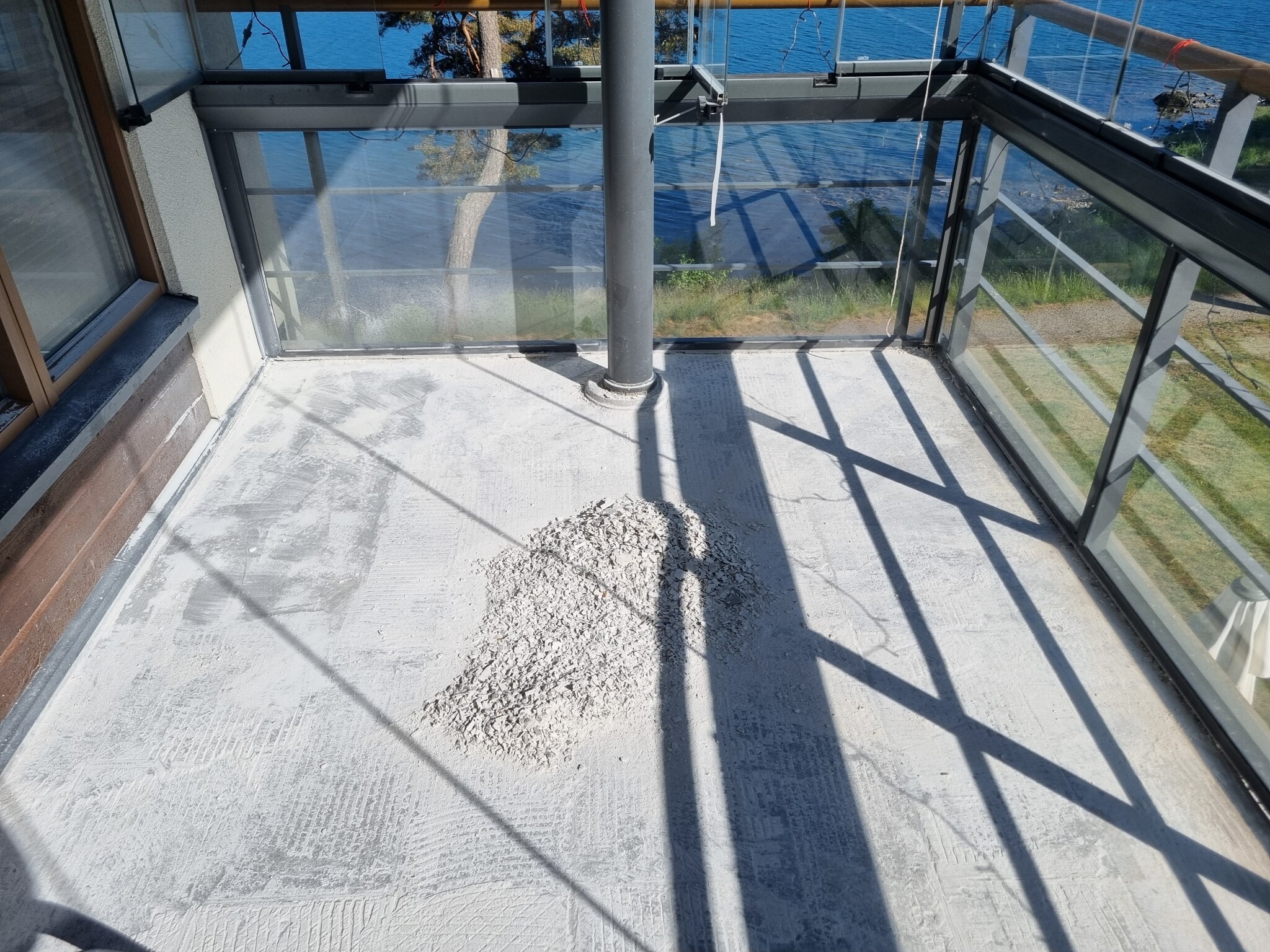

Fattigmansbetongfräs
Nu har jag testat lite.
* Vinkelkapen passade utmärkt med de monteringsadaptrar som medföljde och varvtalet är inget problem. Väldigt prisvärd dammsugarhuv och slipkopp. Känns i princip som att funktionen är likvärdig en hyrd flexmaskin.
* Dammsugarens filter behöver göras rent efter ca 0.25 kvm för då börjar det damma rejält. Borrde ha 2-3 filter till att varva med för lite snabbare rotation.
* Håller man stilla för länge så äter man sig ner i betongen även om den är mycket hårdare än klinkersfixen.
* Det kommer ta många, många timmar att göra hela balkonggolvet så här. Jag kommer göra grovjobbet med borrhammaren och den breda mejseln jag har och sopa upp det skräpet innan jag finlirar med saneringsfräsen.

Vidrigt jobb att bila bort fix. En timme för 1/4 av balkongen ungefär, och då var de yttersta klinkerradernas fix tämligen mjukt.
Fräsa bort allt hade resulterat i ohemula mängder damm (se högen med fix) jag kommer bila bort det mesta och sen fräsa ytan jämn, ev bredspackla eventuella fördjupningar och där jag tagit för mkt med fräsen.
