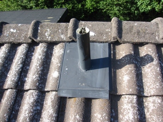

Vi har precis köpt vårat första hus och är lite fundersamma över denna skorsten, är det så det ska se ut eller ska det vara ett "lock" på den?
Det finns 2 andra större skorstenar bredvid och de har ett lock över sig men inte denna.
Sen har den även släppt lite från taket, hur sätter man bäst fast den igen?
Hoppas det finns någon här som kan hjälpa oss :)
Mvh Helena

Är med största sannolikhet avloppsluftaren.
Ni behöver inte göra nått åt den som den är utan ska man få den att ligga tätt och fint an mot taket så får plåtis bocka en ny.
Det kommer ändå att göras när ni byter taket.
Att det är öppet hål ner spelar ingen roll? Har nämligen samma lösning
Den leder ner i avloppsstammen så det spelar ingen roll att det regnar ner i den.
Förr i tiden hade man en "krycka" på, men det leder till att man får en ispropp på vintern. Böjen hade man enligt okänd källa för att takläggare/plåtisar inte skulle stoppa grejjer i stosen....

Tack så mycket för hjälpen, då behöver jag inte oroa mig mer för den. Tack än en gång :)
