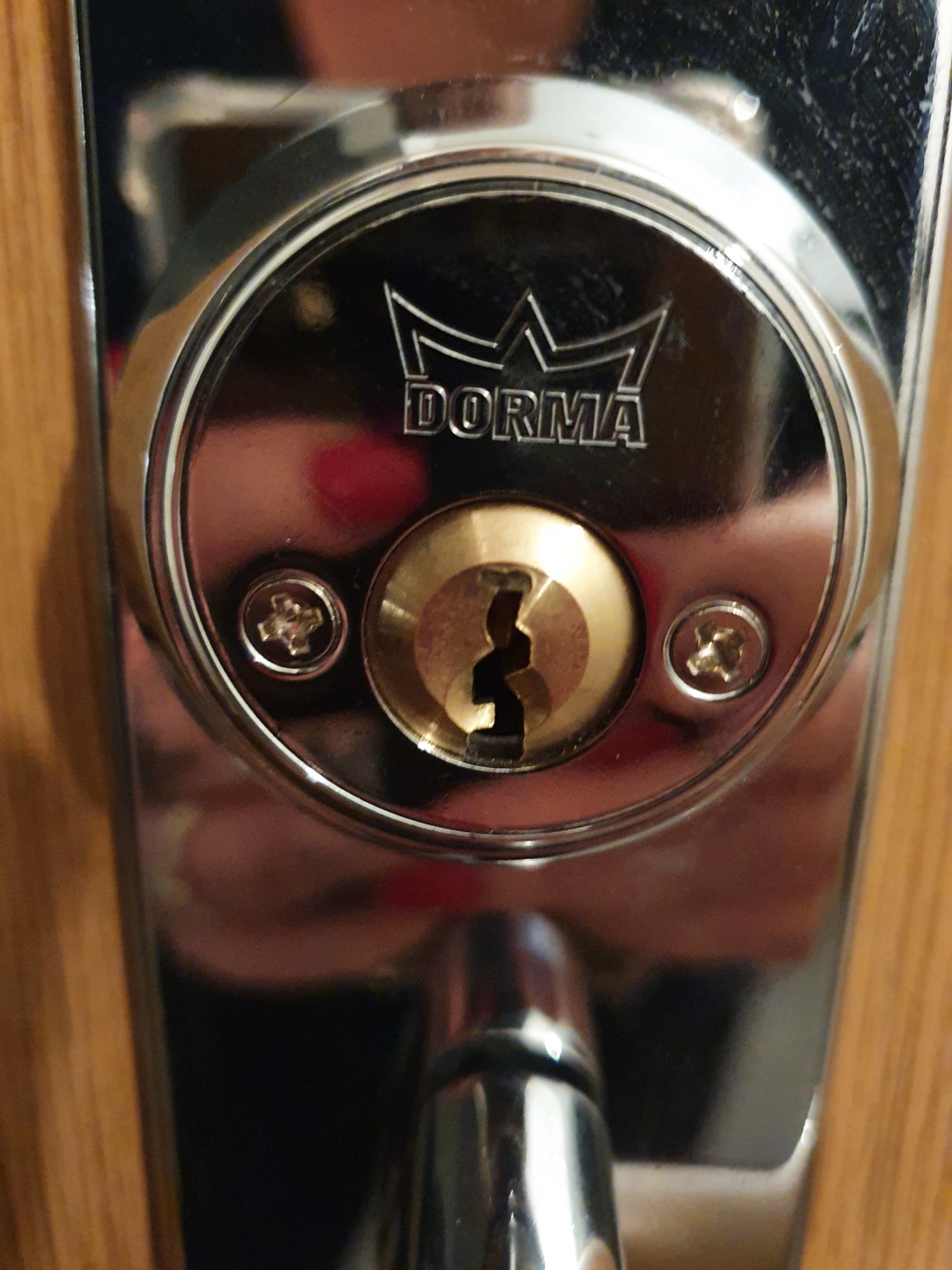

Har precis flyttat och blir inte kompis med säkerhetsdörren.
När man låser utifrån (drar upp handtaget och låser med nyckeln) så går det endast att låsa upp inifrån med nyckel. Känns inte så tryggt ifall det skulle börja brinna tex och man vill komma ut snabbt.
Det händer ingenting när man vrider på vredet och det gör ingen skillnad när man flyttar upp/ner lilla svarta knappen.
Är det något fel på dörren?

Vill minnas att funktionen är sån.
Drar du handtaget uppåt eller drar upp den svarta spärren innan du låser utifrån så kan du inte låsa upp med vred inifrån. Det är ”bortalåsning” dvs att så låser man när ingen är kvar i fastigheten för att förhindra att en eventuell inbrottstjuv kan låsa upp dörren inifrån.
Den svarta knappen över låshaken trycker man ner för att aktivera ”bortasäker”.
”Bortasäker” ska försvinna automatiskt när man trycker ner trycket (handtaget).
Om man inte trycker ner den svarta knappen så brukar ”hemmabekväm” vara aktiverat.
Hemmabekväm = vredet på insidan fungerar.
Ovan är det ”normala”.
Så det verkar som att det är något fel på låskistan.

Ok! Det går bara att låsa dörren genom att dra upp handtaget, om man inte gör det så går det inte att låsa. Det gör ingen skillnad alls beroende på vilket läge man ställer den svarta knappen i, det går ändå inte att låsa upp inifrån utan nyckel. Och vredet funkar inte alls, dvs det går inte att vrida på.Gusten87 skrev:

Ja, har testat igen nu på alla sätt men vredet går inte att vrida om oavsett vad jag gör.Demmpa skrev:

Det går inte att ta bort ”bortasäker” på annat sätt än att trycka ned trycket på samma sätt som när man öppnar dörren.
Om ”bortasäker” är i konstant fastän ni öppnat dörren och inte tryck ner svarta knappen igen så är det något fel på flerpunktslåskistan.
(Under förutsättning att det är normal funktion på låskistan)
