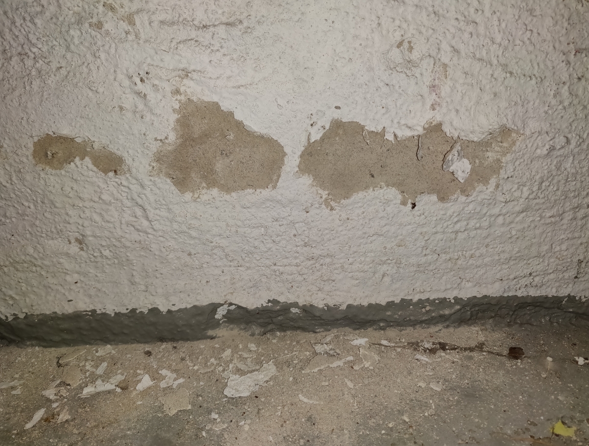

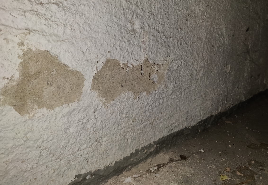

Hej. Som rubrik lyder. fått hyra ett värmegarage som jag letat efter flera år men är orolig att det är asbest i putsen. Fanns ju något som heter popcorn effect och det var asbest i de på den tiden. hyreshuset är från 62.
Vad tror ni av bilderna att döma? är det asbest? det finns vattenledningar i tak inne i garaget som har asbest i böjarna så dom ska saneras då ena har en skada.
tacksam för svar

Har varit med om att det funnits asbest i tunnputs från snarlikt årtal. Hela den putsade sockeln/väggarna till källarvåningen hade asbetmstförstärkt puts på utsidan.
Det fick vi först veta efter några hus och flera hundra hål senare.
Så är du orolig så skicka in prov på både puts och det bakomliggande. Sen får du be hyresvärden måla väggar och sanera alla ytor.

Oh fasen ja jag får nog kontakta en asbest firma som kommer ut och tar prover. Låter bilen och jag bara utanför garaget tills jag är säkerL Lutte skrev:Har varit med om att det funnits asbest i tunnputs från snarlikt årtal. Hela den putsade sockeln/väggarna till källarvåningen hade asbetmstförstärkt puts på utsidan.

Jag jobbar som fastighetsskötare så jag har gått mycket I gamla hus med trasiga rörböjar utan vetskap om exponering av asbest, som vi nu börjat sanera så därför är jag väldigt försiktig och medveten om riskerna så har säkert sugit i mig en hel del på jobbet också men vill ju gärna inte ha det i garaget ocksåIsakare skrev:
Tämligen osannolikt att det är asbest i vanlig tunnputs. Även om så vore, så far den inte runt med mindre än att man river ner putsen. River man i saker och ting, gammal rörisolering, eternit tex, så ska man tänka sig lite för men att bara gå runt i en källae med asbestisolerade rör och asbest i en murad vägg är inte farligt. Avgaser tex, långt farligare och kan vara direkt dödliga i ett slutet utrymme. Dåliga elkopplingar är något annat som också kan vara direkt farligt.
Slappna av lite med asbestskräcken, man måste aktivt röja i det för att få i sig skiten. Njut av att ha ett garage.

Men eftersom det ligger en hel del puts och diverse okända partiklar på golvet så antyder ju det att tidigare hyresgäst kommit åt där och rivit och därför säkert också spridit omkring asbest i utrymmet om det nu innehåller det. Hur som haver så måste jag då också ta upp det från golvet och sen försluta skadan. Såg även på övriga väggen att hen har spacklat här och var på den väggen också. På andra sidan väggen är det samma puts men där under är det sån träull isoleringsfibrer. Är det något asbest i sånt? De sitter mot ytterväggen.Fotografen skrev:

Om du har bestämt dig för att det är något farligt på golvet.
Släng ut några hinkar vatten på golvet och sopa ut det där som du anser vara farligt.
Så stillar du ditt inre för egen del oavsett om det är farligt eller ej.
