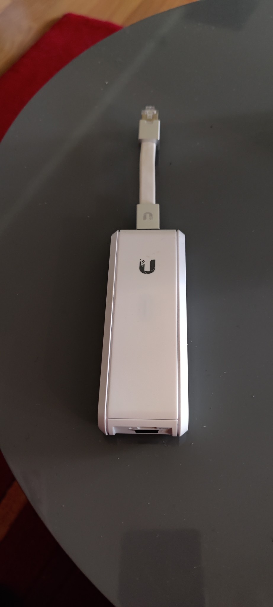

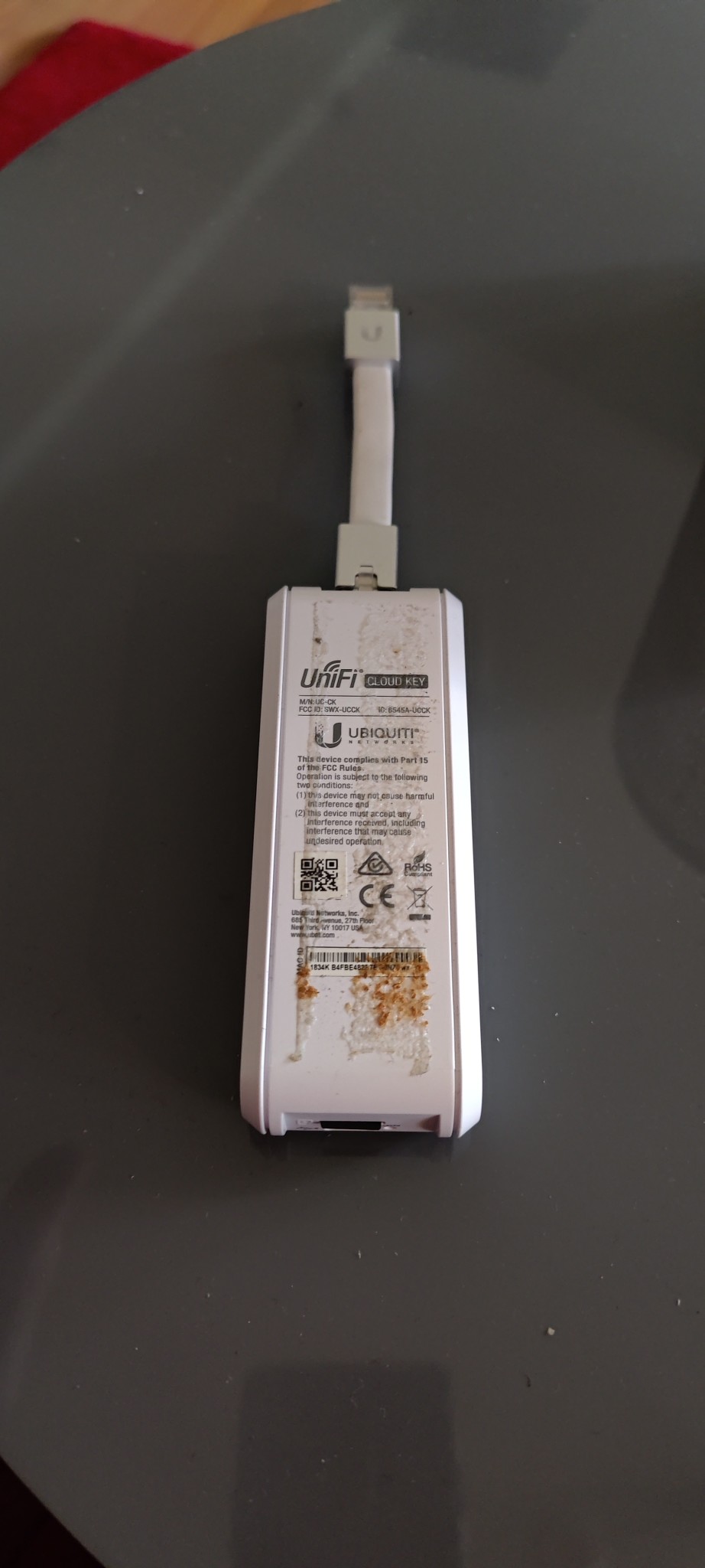

@olofh Har en Cloudkey över, sen jag bytte till Cloudkey Gen2+, pga att jag skaffade kameror.
Spår av dubbelhäftande tejp på baksidan. En begagnad Cloudkey originalversion med synliga tecken av dubbelhäftande tejp på den vita baksidan, vilande på en mörk yta.
UniFi Cloud Key med USB-kabel och spår av dubbelhäftande tejp på baksidan.
Skicka PM vid intresse.
