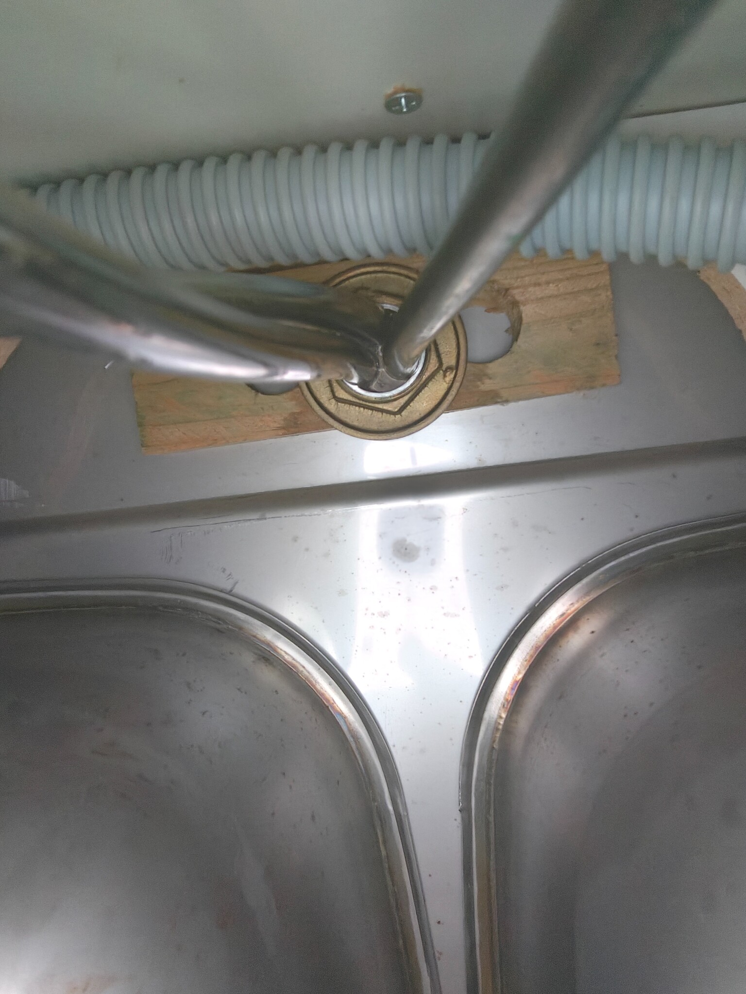

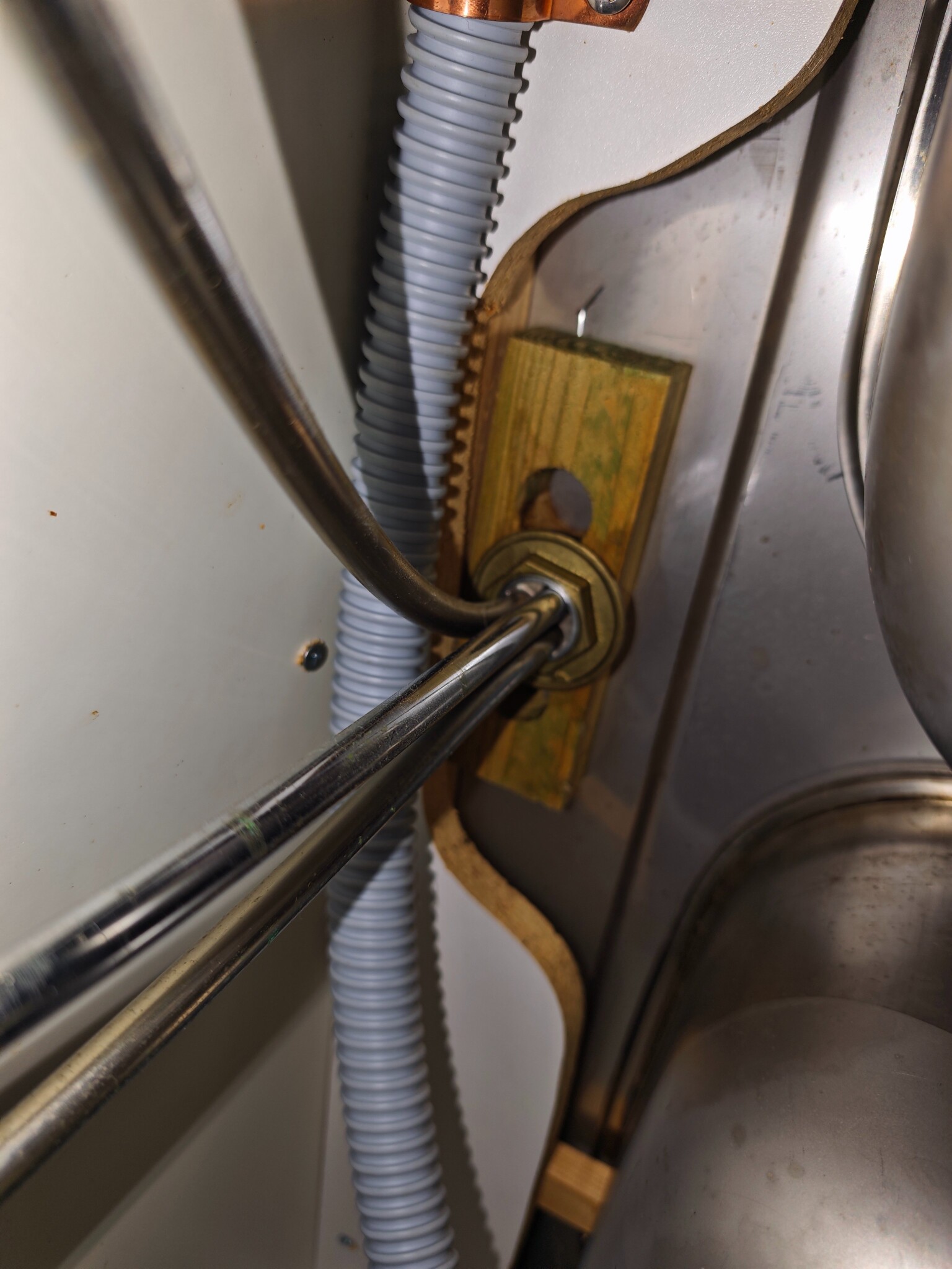

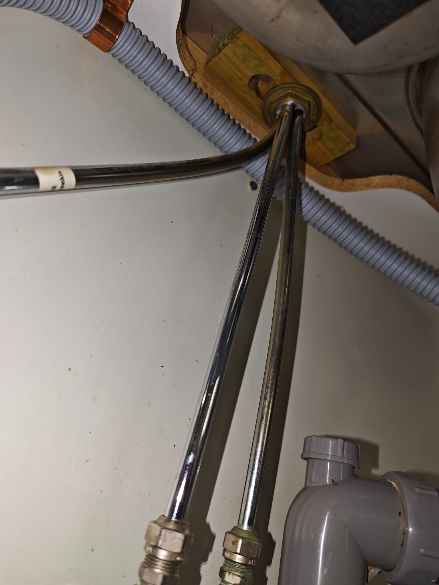

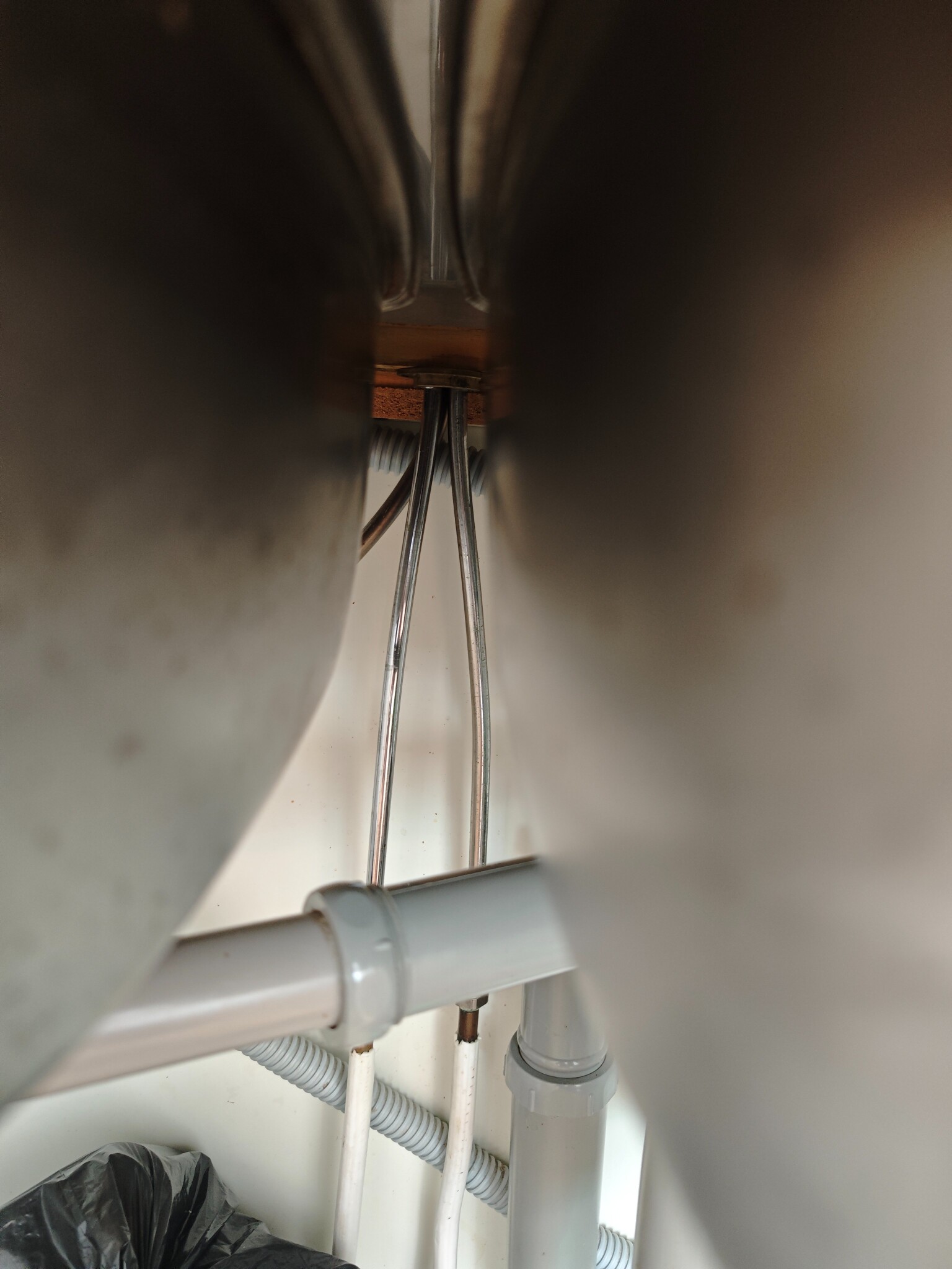

Jag vill fråga om ett problem med köksblandaren under diskhon.
Fästmuttern/fästplattan sitter mellan två diskhoar, och utrymmet är väldigt trångt. En vanlig skiftnyckel eller fast nyckel får inte plats. Vet någon hur man kan lossa eller dra åt den här typen av fäste? Vilket verktyg passar bäst?
Alla tips om metod och verktyg uppskattas.

Verktyget på Biltema fungerar främst när mitten är fri eller bara har flexslangar. Mina fasta metallrör blockerar hylsan.
Ska blandaren bytas då den är kass? Isf bänd av rören, brukar räcka med ett par vickningar i varje riktning så går dom av högt upp vid muttern.
Annars går det att få dit en skiftnyckel och prova vrida själva blandaren istället för muttern. Det går alltid på något sätt.

En kråkfotsnyckel borde fungera.
ellaying och 1 till
En klassisk kråkfot borde fungera alldeles utmärkt, en gammal bortglömd klassiker oftast. 👍🏻
ellaying
Hylsorna är till för blandare med en skruv med mindre mutter. Till din blandare använder du bara "kroken" på nyckeln.
