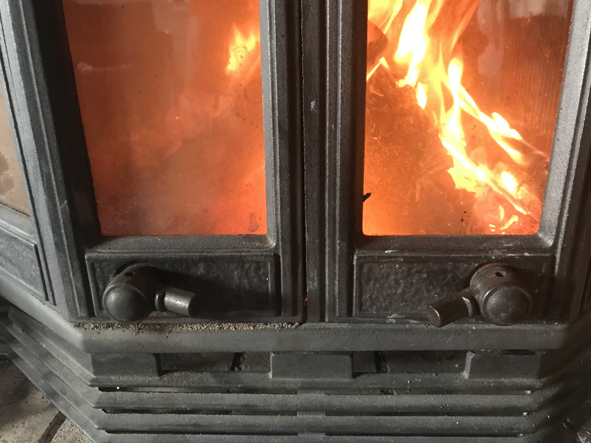

Har en braskamin i vårt fritidshus, en jötul 80 classic ca 20 år gammal.
Vi eldar i den april-maj och september.oktober.
Nu i april när vi skulle elda, gick det inte att öppna en av de två luckorna, det vänstra. Förmodligen är vredet på den ena luckan fastbränt. Har med kraft försökt att öppna, men tji.
Luckan går att ta bort från spisen så att jag kan komma åt insidan av luckan/vredet.
Finns det något knep att lossa vredet utan att något går sönder?

Rostat fast eller tjära från eldning som geggat fast?
Bryt inte utan värm ordentligt om det är tjära som fastnat. Lossnar inte vredet under eldning så kan man ta gasolbrännare och hjälpa till med från utsidan. Slänger man in plastpåsar i elden kan luckan fastna helt men då är det inte direkt tjära utan plast som klibbar fast.
Om jag inte minns fel, sitter det inte en mutter på insidan av luckan till vredet som man kan lossa ?

5-56 rostlösningsolja

Ta då hellre WD40 som inte innehåller vatten!

Tror inte det har rostat utan mer geggat fast. Skall göra ett försök med rostolja, men gör det senare då vi inte behöver elda. Då kan oljan ligga och lösa under längre tid.

Tack för tipset.
Skall prova när vi inte behöver elda. Då kan luckan med vredet ligga och ’gotta’ sig under längre tid.
