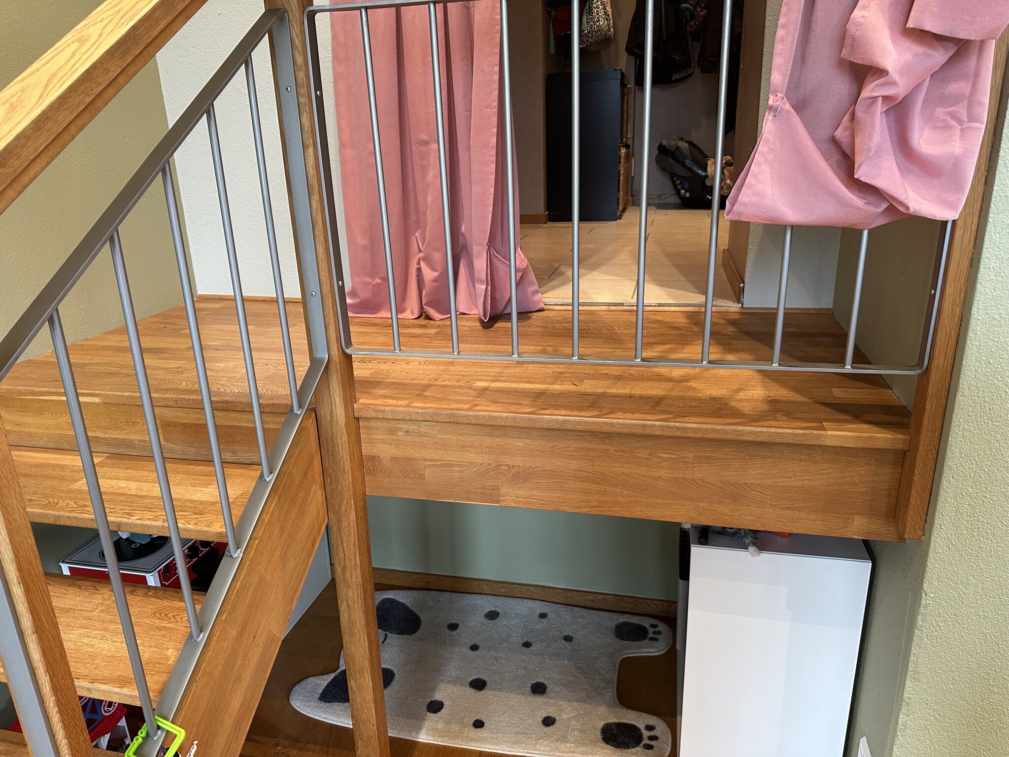

Vi har en trappa med en liten platform högst upp. Platformen har börjat släppa mot väggen (lång sidan) där det är lecablock bakom. Sviktar ett par mm när man går på den. Några skruvar verkar ha knäckts.
Hur stärker jag bäst upp denna? Ska jag sätta lecaskruvar i befintlig regel, eller en stolpe mot väggen i mitten?

Om det är vanlig leca utan hål i sig skulle jag dra i grova lättbetongskruv rätt in.
Eller möjligen spikplugg om väggen känns porös och skruven inte biter.
En regel under som du skruvlimmar mot väggen skulle ju hjälpa väldigt mycket men kanske inte är så estetiskt.
Jag provade faktiskt spikplugg idag men det funkade inte bra alls. Tror du lecaskruv håller för att folk går i denna trappan? Tänker att det til slut nöter sönder fästet i leca, men har aldrig använt det.
En stolpe är kanske inte perfekt men trappan är inte så hög så stör inte.
Tack. Ska jag slå eller borra in den i leca?
borra utan slag på maskinen
Det fungerade! Jag tackar så mycket!
Lite besvärliga då jag slog sönder ett par pluggar, men sen gick det.
