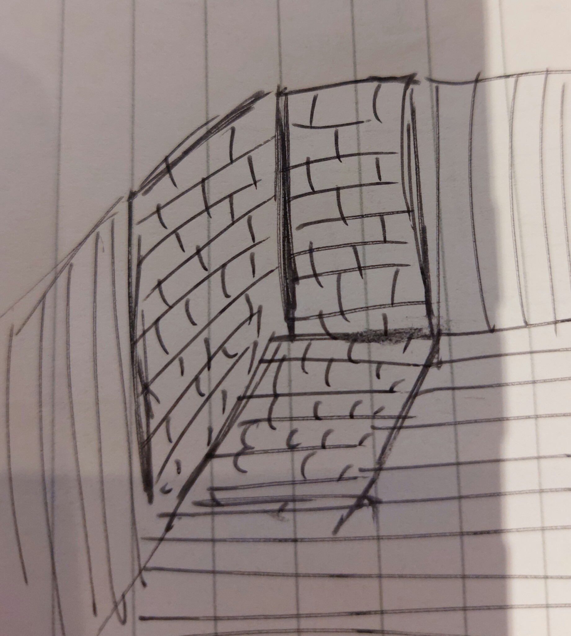

Har tegel från en murstock över och tänkte mura platsen där kaminen står i form av delat rätblock, 3 av 6 väggar, i hörnet av bastun om. Figuren har säker ett snyggt namn som jag inte kan men kallar det nu bara för "Hörnet".
Handritad skiss av trappa och vägg, perspektivövning, ritat på linjerat papper.
Bastun står på plint och det går inte rimligen att gjuta eller bygga hörnet från stabil grund. Hörnet kommer därför stå på fibercement plattor, på byggplyfa, på reglar cc 30.
Hörnest konstruktion själv är mycket stabil men har två frågor.
Någon som ser problem att lägga hörnet direkt mot väggarnas reglar? Massan borde stoppa värmen på baksidan av tegelet att bli för varmt?
Kan/Borde jag fästa hörnet i väggarnas reglar och i såfall, men vad? Bara tänka omvänt förhållande; att fästa reglar i tegel är som att fästa tegel i reglar?
