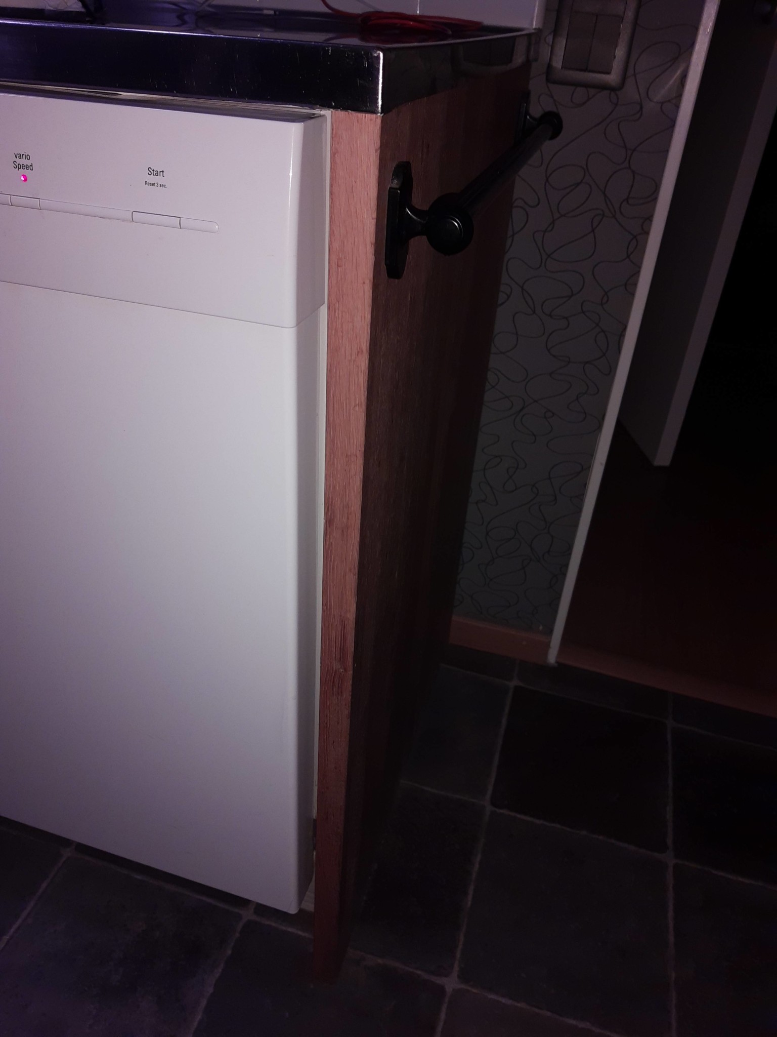

Fäst i väggen och i golvet med vinkelbeslag. Diskbänken vilar ovanpå täcksidan.
Inte samma lösning som ni har antar jag, men det kanske ger dig idéer om hur ni kan göra.

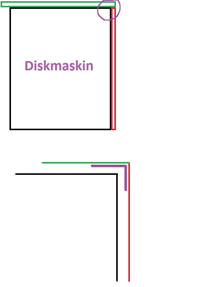

Funderar på hur du gjorde med stödbeslaget som fästs längst upp på täcksidan. Satte du den vågräta vinkeln in mot diskmaskin eller vilar den på täcksidans överkant? Och om den vinklas inåt är frågan om man ska sätta den på samma höjd som övriga stålbeslag på bänkskåpen eller samma höjd som överkant täcksidan?
Hej,B Bally skrev:Hej
Om jag tolkar dig rätt så är svaret på frågan att den vågräta vinkeln är in mot diskmaskinen. Jag fäste inga beslag på täcksidans överkant. Bor inte kvar där jag byggde köket så kan inte bifoga några bilder men gjorde en skiss, se bild. Grön = bänkskivan. Röd = täcksidan. Lila = vinkeljärn. Svart = Diskmaskin.
Jag satt beslagen dikt an mot träramen på bänkskivan samt i ovankant på täcksidan.
