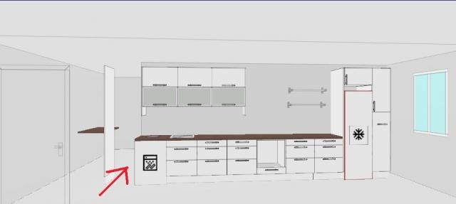

Ska montera en täcksida bredvid diskmaskinen, täcksidan skall alltså vara en bänskiva så det ser ut som att bänkskivan fortsätter ned mot golvet. Ja ni förstår säkert.
Frågan är hur jag skall montera detta för att få skarven så snygg som möjligt och att det skall sitta så bra som möjligt.
Har tänkt att kanske sätta några vinklar, både i skivorna och in mot väggen (betong) även kanske ner i golvet ( parkett sedan betong) om det finns plats.
Vad tror ni?
(Röda pilen är som ni säkert förstår där bänkskivan skall monteras, givetvis i liv med väggens kant.
Tack på förhand.
Vad tror ni?
Tack på förhand.
Hyr en kexmaskin eller sätt träpluggar i skarven mellan skivorna. Limma den skarven med trälim också. sen borde det nog räcka med en vinkel mellan täcksidan och vägg nere vid golvet om du inte vill fästa saker ner i golvet.
