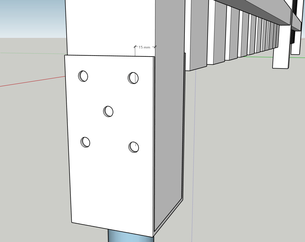

Om jag skall fästa en 70x70 staketstolpe i en markskruv (som finns på jula), så hamnar infästningen 15 mm in från kanten. Blir det för klent att fästa så nära kanten? Känns som stolpen lättare spricker om någon tung lutar sig mot stolpen?
Och kanske inte bra at borra nya hål i fästet för då förstör man ju förzinkningen :thinking:
Funderar på om jag istället skall välja 95x95 stolpar annars.

Skråskruva så håller det.

Vad ska du ha för skruv? Om du har en självborrande skruv eller om du förborrar med lämplig dimension så borde du inte få sprickanvisningar som skapar problem.
Sen dra skruv från båda hållen diagonalt placerade så funkar det nog.
Grövre skruv med stor skalle blir sällan snyggt om man skråskruvar.

Kanske kör med big dog skruv.
Jag monterade 70x70 stolpar med julas markskruv. Körde genomgående bult i mittenhålet och vanlig stålskruv i de andra fyra hålen. Sitter som berget... Har dock ca 1,10 stolpar.
