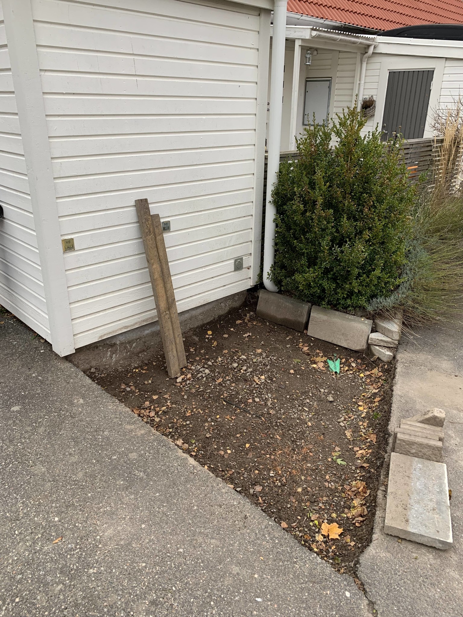

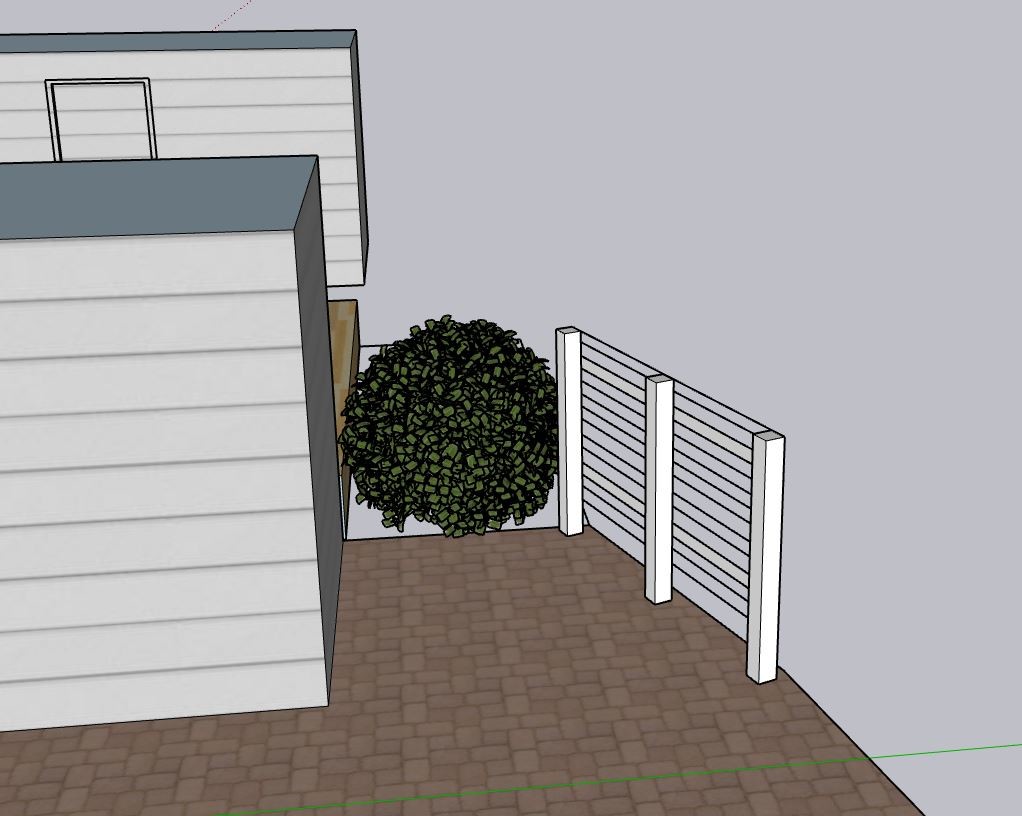

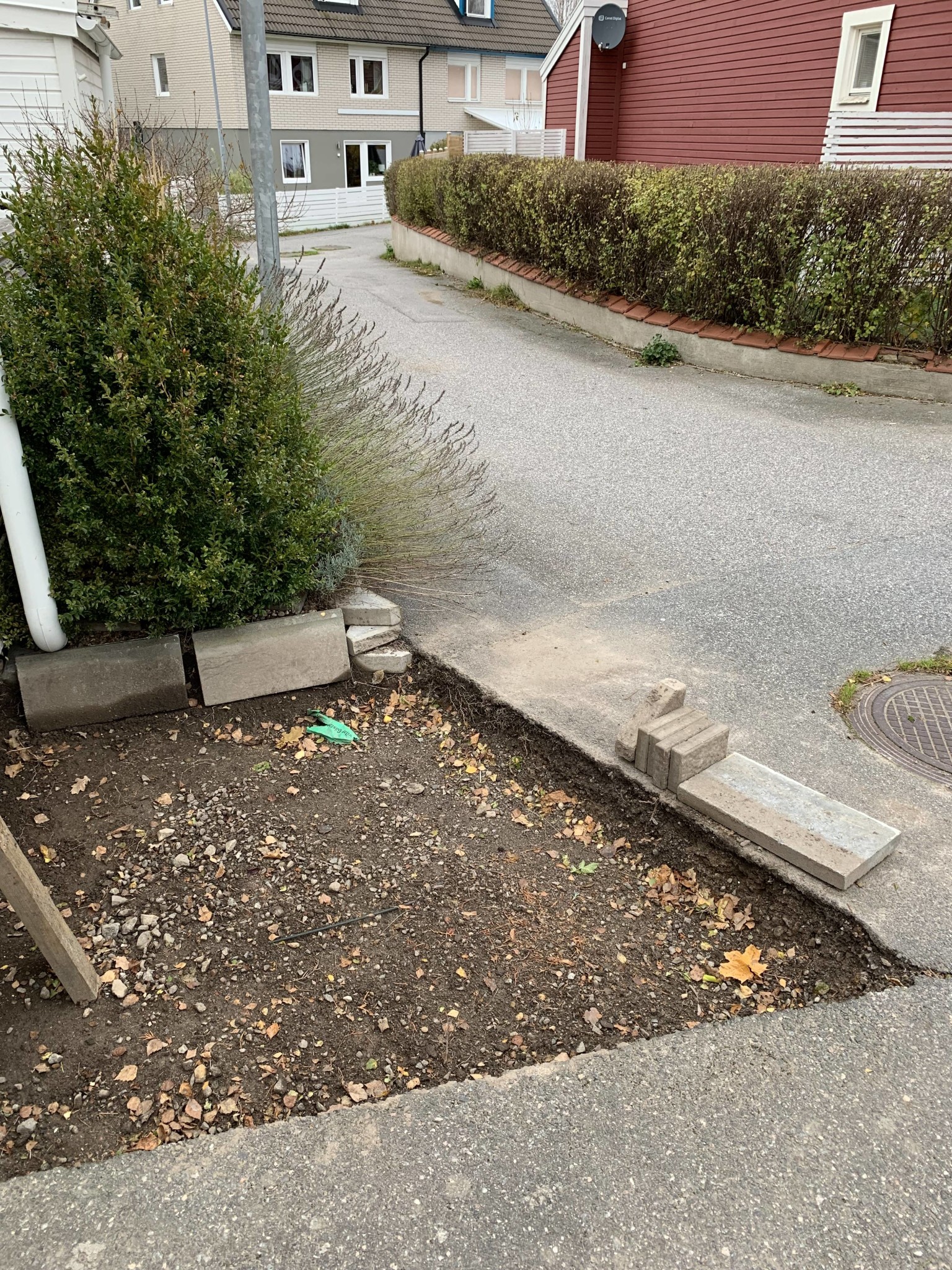

Funderar på hur jag ska lösa detta på bästa sätt.
Hålet i backen ska fyllas upp och sedan tänkte jag lägga marksten.
Platsen ska fungera som en cykelparkering och för att dölja det lite så tänkte jag ha en spaljé ut mot vägen.
Frågan är hur den ska fästas på bästa sätt?
Ska man ställa ner plintar längs kanten innan man fyller upp och packar bärlagret? Ställa ner rör och gjuta? Vad blir bäst egentligen? Det går förmodligen också att fästa en bräda mellan husväggen och spaljén inne vid busken för lite bättre stabilitet.
  • Ett grävt hål vid en vit husvägg och en buske, planerat för markstensläggning och spaljé för cykelparkering.
  • Ett grävt hål vid en husvägg och trottoarkant som förbereds för marksten och cykelparkering.
  • 3D-ritning av tänkt cykelparkering med spaljé, marksten och buske intill en byggnad.
Blir bra vilket som. Jag hade gjort stolparna högre och lagt ett enkelt tak också

Kolla så att det inte är prickad mark..
Inga prickar på dom kartor jag kan se hos kommunen.
