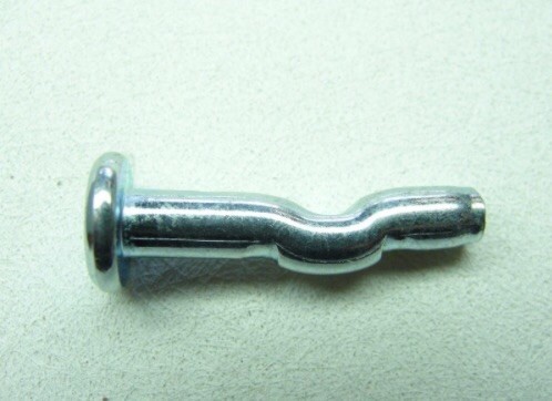

Produkter som diskuteras: "Spikplugg"
Spikplugg
Spikpluggar är infästningskomponenter designade för att användas med spik och kan användas i flera olika material. Dessa pluggar har en förförankrad spik inuti sig, vilket gör installationen snabb och enkel.

För att fästa profilerna i väggen så brukar jag använda mig av Spikankare som har större huvud än spikplugg och verkligen sitter som berget, anpassa längd efter material. Huvudet gör att den inte går igenom plåtregeln. Nackdelen är att dom inte är så lätta att demontera om man nu skulle göra fel.

Spikplugg bör undvikas i tak med tanke på hållfasthet vid brand. Använd istället betongskruv eller Spikes
