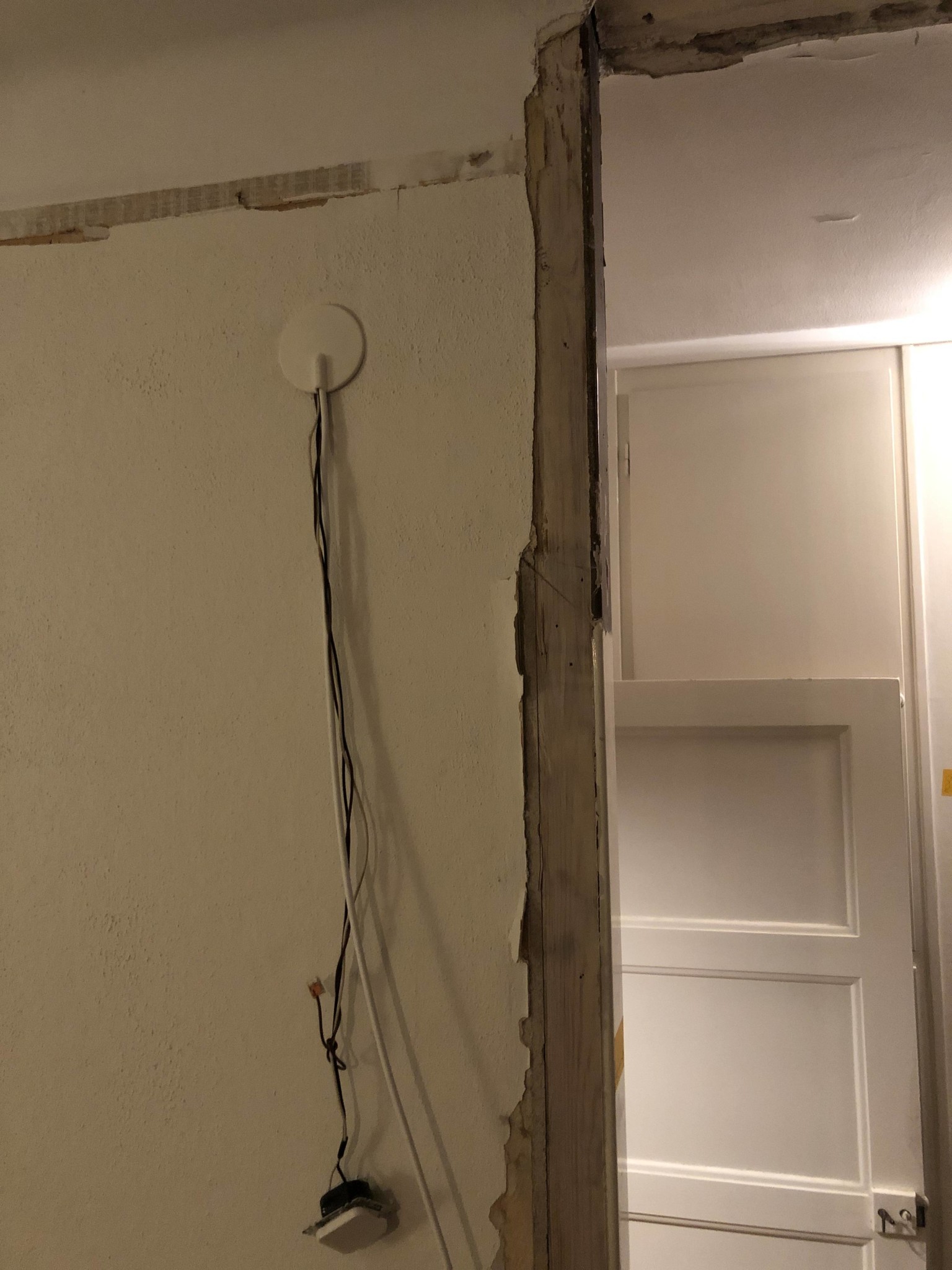

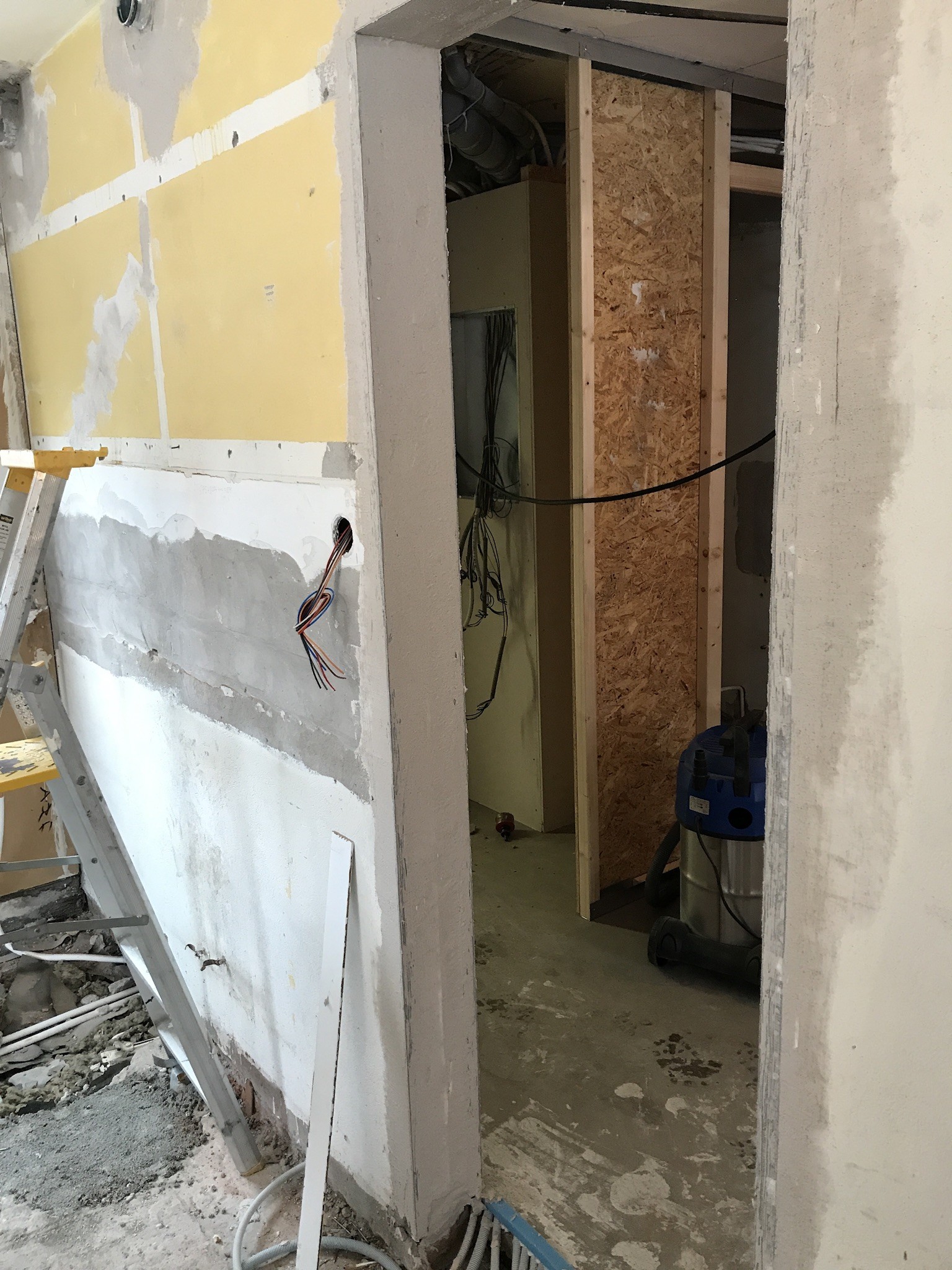

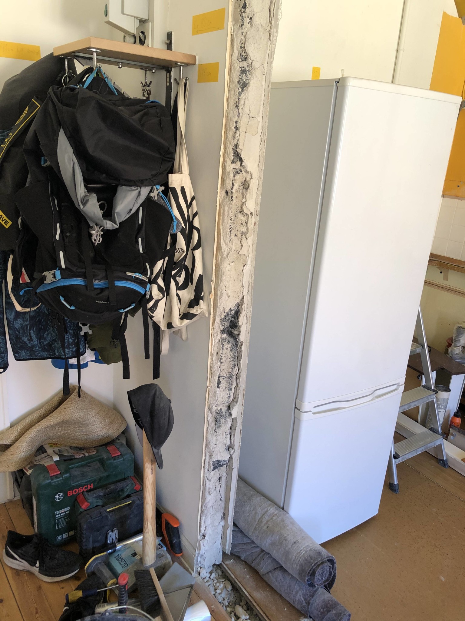

Jag har rivit ner en del av en lättbetongvägg i min lägenhet. Det som är kvar ser ut som på bilden nedan, och den behöver nu snyggas till lite. Min tanke är att sätta en regel mot väggen. Regeln jag tänkte sätta upp är en likadan som syns på den andra bilden. Efter rivning är kanten inte helt jämn längre, så kommer vara lite hål mellan regel och vägg.
Min fråga är, hur hade ni gjort detta på ett bra sätt?

Bästa svaret

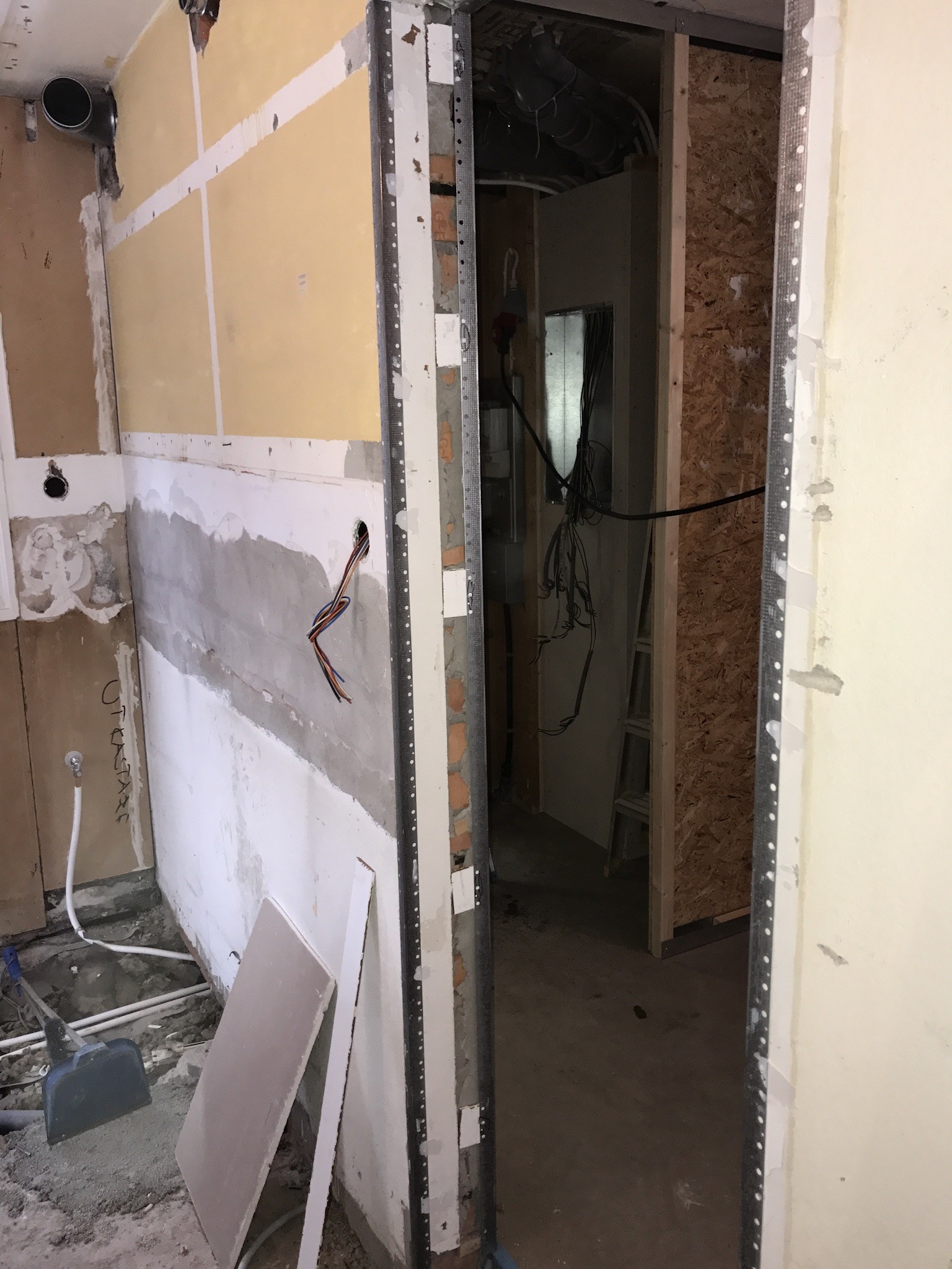

Se bilder nedan.
Köp spackelhörn i metall.
Använd lämpliga distanser som limmas dit med typ Casco Xtremefix som nyper direkt.
Limma dit Spackelhörn.
Spackla sedan med gipsbruk 2 ggr.
Spackla med väggspackel.
Sätt inte dit en träregel, trä rör sig och det kommer spricka. Det enligt bild tog mig några timmar + torktider.
Precis som @Johan456 säger så är det bästa med metallhörn. Jag brukar dock "limma" dem i gipsputs direkt.
Lägg på gipsputs och tryck på hörnen i gipsputsen så de sitter helt och det kommer ut gipsputs ur hålen. Dra försiktigt bort överflödig gipsputs.
Låt torka och fyll upp med gipsputs så det är nästan slätt.
Låt torka igen och lägg på handspackel, slipa och måla.
Tänk på att gipsputs blir väldigt hårt och inte går att slipa så fyll hellre två eller tre gånger (blöt med en blomsprayflaska före) och var försiktig att det inte blir för högt.
Det är enklare att spackla med vanligt handspackel på och slipa det sen.
