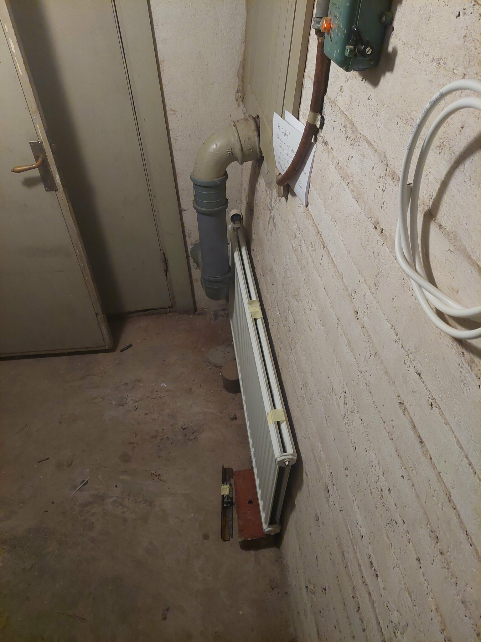

L Lennart19 #1 Medlem · 175 inlägg 2 jan 2024 19:22 Lennart19 Medlem 175 inlägg 2 jan 2024 19:22 #1 Hej ! Som på bilden, funkar det att hänga upp en radiator på detta vis? Alltså att den lutar utåt ? Inloggade ser högupplösta bilder Logga in Skapa konto Gratis och tar endast 30 sekunder #fästa #radiator #vägg
J jonaserik #2 Medlem · 25 938 inlägg 2 jan 2024 19:34 jonaserik Medlem 25 938 inlägg 2 jan 2024 19:34 #2 Inga problem bara det sitter i våg, ska helst sitta med 1/2 cm högre på den sida som avluftaren sitter. då är det lättare att lufta det.

L Lennart19 #3 Medlem · 175 inlägg 2 jan 2024 19:49 Lennart19 Medlem 175 inlägg 2 jan 2024 19:49 #3 J jonaserik skrev: Inga problem bara det sitter i våg, ska helst sitta med 1/2 cm högre på den sida som avluftaren sitter. då är det lättare att lufta det. Okey men den lutar utåt alltså inte i våg ?

J jonaserik #4 Medlem · 25 938 inlägg 2 jan 2024 19:52 jonaserik Medlem 25 938 inlägg 2 jan 2024 19:52 #4 Inte i våg ? Säkert går den att sätta i våg med 0,5 cm högre på avluftsidan, att den lutar ut lite från väggen har ingen betydelse.

L Lennart19 #5 Medlem · 175 inlägg 2 jan 2024 20:19 Lennart19 Medlem 175 inlägg 2 jan 2024 20:19 #5 J jonaserik skrev: Inte i våg ? Säkert går den att sätta i våg med 0,5 cm högre på avluftsidan, att den lutar ut lite från väggen har ingen betydelse. Okey ja att den lutar utåt Bra tack för svar
