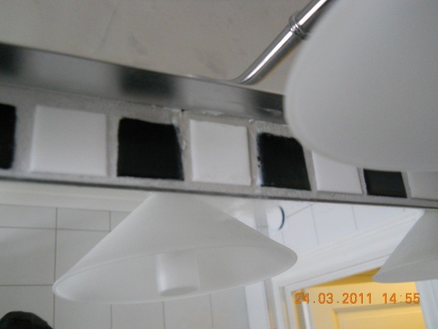

Så här såg det ut första gången vi fixade det.

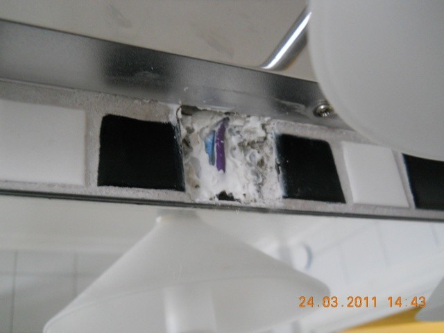

Så här såg det ut under. Var lite lättare att limma dit biten nu när trådarna satt fast av det gamla silikonet.

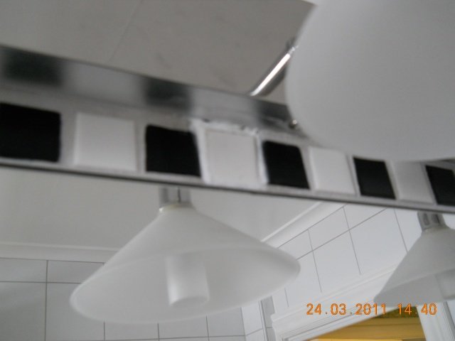

Slutresultatet.
