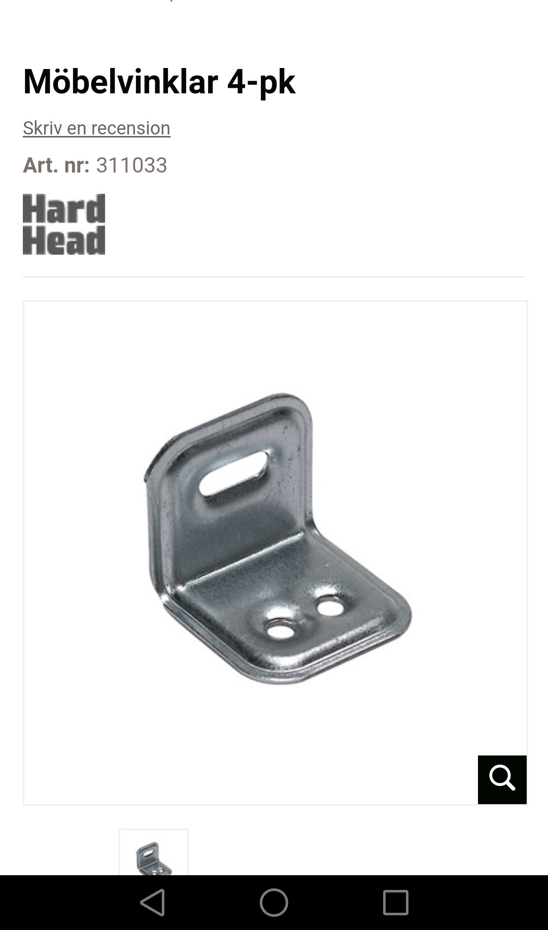

Kanske bättre sätta vinkeljärn under då.. så har den några mm att röra sig på?
Metaliskt vinkeljärn för möbler, förpackning med fyra stycken.
Tänk på att det är bredden som behöver röra på sig i huvudsak. Med de vinklarna så behöver de sitta på kortsidan.
De vinklarna lär inte vara rostskyddade så det kommer rosta.
