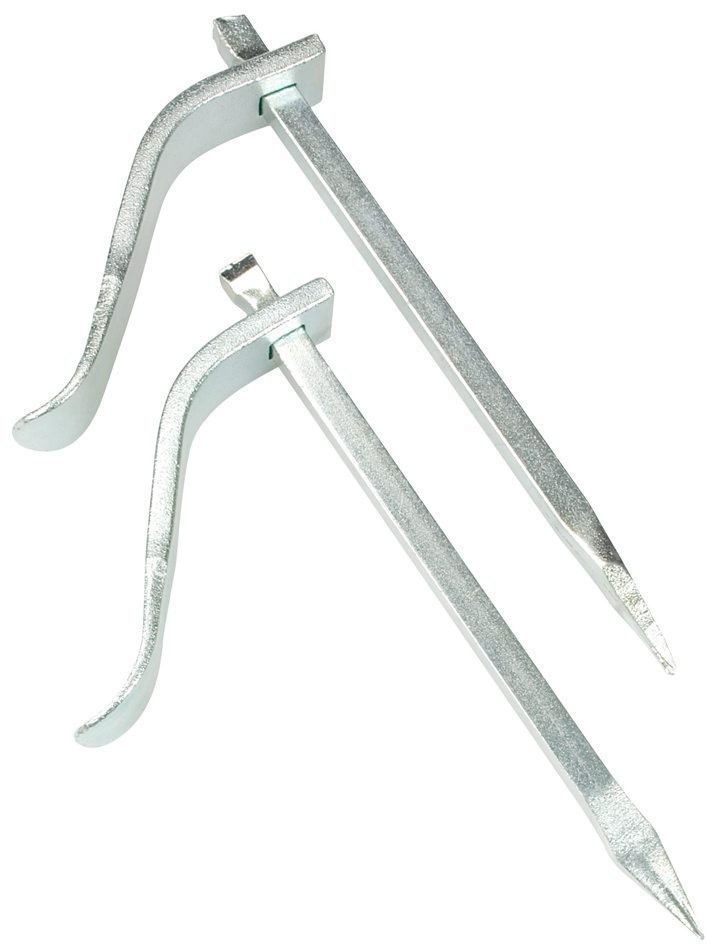

Hej, jag ska putsa lite ytterhörn (utv. dörrsmyg) i leca med c-bruk.
Enklast vore ju att spika läkt att putsa mot, men är det nån särskild spik man brukar använda i puts/leca? Vill ju inte spräcka hörnen. Har ett gäng klippspik som kanske går bra? Dock sett på filmklipp att en del använder en rejäl spik som inte spikas ända in, utan kombineras med nån form av metallbleck som trycker läkten mot väggen...
Putshake, tycker dom är lättare än spik då det går att justera läkten.
Två justerbara putshakes används för att justera läkten under byggprojekt.
Alko
Klockrent, tack!
Med tanke på hur grova de är (7mm) undrar man om de måste spikas in i en fog mellan blocken? Leca är ju riktigt poröst iofs.
Jag brukar dra i 8 mm skruv. De är lätta att skruva ur sen när putsningen är klar och sitter som berget i leca (eller lättbetong/ytong)...
Alko
Ok, borde ju vara tillräckligt när man bara har ett fåtal hörn att putsa, även om det verkar väldigt praktiskt med hakarna.
