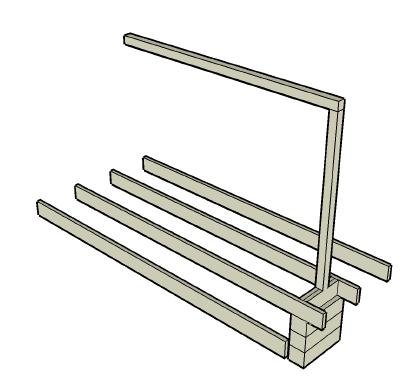

Vi tänkte riva en bärande vägg och har därmed låtit en konstruktör räkna på balken och pelarna som ska ersätta.
Nu sitter jag och funderar på hur man, på "bästa" sätt, ska fästa dessa i varandra? Har kollat runt på forumet och kommit fram till att skruvning i vinkel eller nån form av förband (typ skarvplåt?) är det som gäller.
Är det någon som har andra tips eller idér kring detta?
Och ska man sen också fästa balken mot takstolarna med tex vinkeljärn?
Och pelarna mot golvet med samma lösning?

Det här med att skruva balkarna är lite lurigt. Det är inte skruv som skruv. Den lösningen som folk oftast har sett, och som fungerar är med speciella WT-T dubbelgängade skruv från sfs. Dessa fungerar utmärkt men kan inte användas hur som helst utan kräver korrekt montage för att ge bärighet. Att bara dra i ett par överblivna trallskruv eller liknande har inte så stor effekt, då kan man likväl låta bli. (Bär ramen bara vertikalt så behöver man egentligen inte heller ngn infästningspock skrev:Hej!

Det enklaste, om skarven inte är synlig, är dock som mats_o säger att spika dit plåtar.

Jag hade ändå tänkt att gipsa in rubbet sen så det lutar ju då mot plåtar.
Det blir en pelare i varje ände av balken, där den ena står mot en yttervägg. Ska jag vinkla fast dessa mot golvspånet? Tänker mest på den pelaren som hamnar ute i rummet, så den står kvar efter ev. påspringning av småbarn
Och bör/ska man vinkla fast balken mot takstolarna?
Och 'ja', balk och pelare är av samma dimension.

Beroende på hur stor last det är på din pelare så är det kanske en ide att låta pelaren passera ner genom bjälklaget till lecan direkt. Trä tar betydligt mindre last tvärs fiberna.
Vinkeljärn är en bra lösning annars. Dito mot takstolarna.

Fråga konstruktören.
Att ställa en limträpelare på en liggande 40 (45?) regel känns tveksamt dock. Om stödet för denna sedan består av kilar så är upplagsytan där mkt liten.
Risken är att kortlingen deformeras, med följd att golvspånplattan knäcks.

Iom att du behöver en limträbalk så pratar vi troligen om en hel del tyngd. Den tyngden kommer med på pelarna och det under pelarna ska vara starkara än pelare och balk annars har du en risk för att du får ett problem där

Jag hade iaf kontrollerat deformationerna i kortlingarna.
Även mht krypning med förhöjd fukthalt eftersom undersidan av kortlingen ligger kallt (?).
Det är inget som kommer att få huset att rasa men man riskerar nedbuktning kring pelaren som blir svår att reparera.
Ser ingen anledning att inte gå ner med pelaren genom bjälklaget. Då kan man dessutom låsa den mot golvreglarna med en kortling på varje sida.
