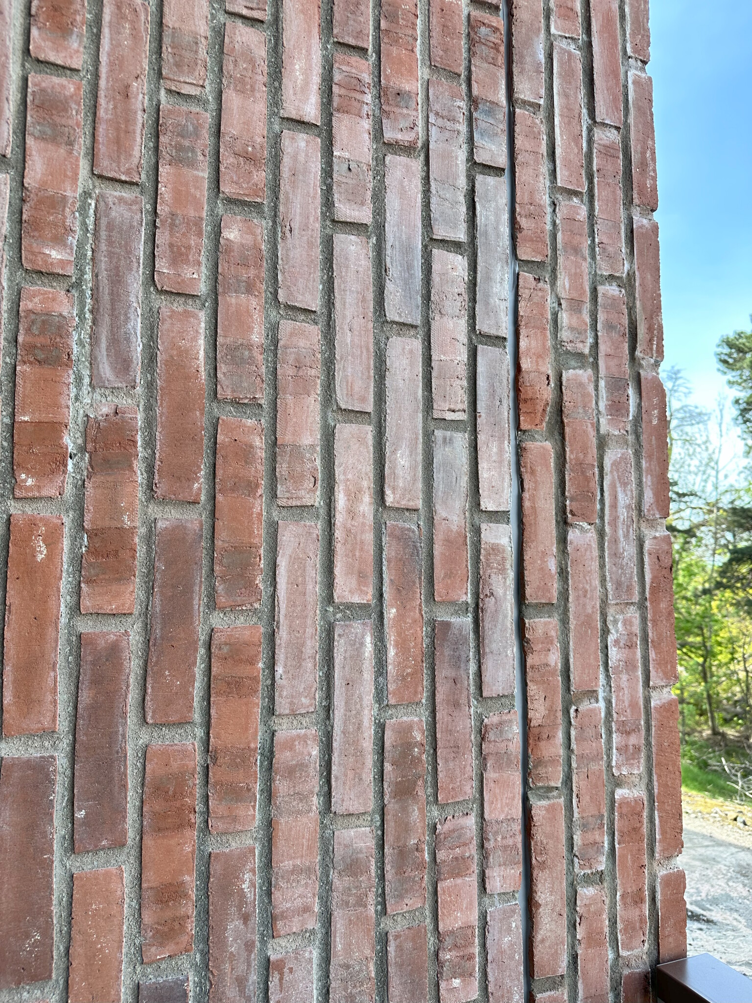

Jag ska sätta upp en ljusslinga på balkongen och söker tips på vad man kan sätta upp för typ av krokar, med så liten åverkan som möjligt i en sån här tegelvägg. Detta är i en bostadsrätt.
  • Röd tegelvägg utomhus på en balkong med träd i bakgrunden, lämpad för ljusslingekrokar med minimal åverkan.
Bästa svaret
T
Jag skulle borra små hål i fogen och sen sätta plugg och liten krok - det ska ju inte vara något tungt som ska hängas upp och fogen går ganska lätt att återställa till skillnad mot att borra i teglet.
