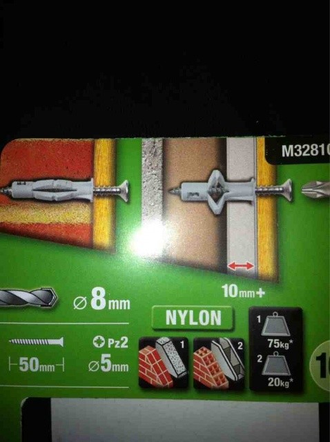

Pluggen jag försöker använda är Molly plastplugg som skruvar/fäller ut sig själv innanför väggen.
Det jag behöver om jag förstår er rätt är en annan skruv som passar in i pluggen men är lite längre för att också ta sig igenom konsolen och räcka hela vägen in i pluggen. Vilken skruv kan jag använda? Bifogar bild på plugg jag använder.

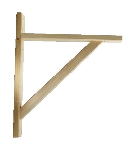

Vad är det för typ av konsol du ska skruva upp?Fixhjälp skrev:Pluggen jag försöker använda är Molly plastplugg som skruvar/fäller ut sig själv innanför väggen.
Valet av skruv (eller rättare sagt skruvskalle) beror på konsolen, sedan ska du ha en 5mm grov skruv som räcker igenom konsol+gips+plugg+10mm (minst)
Köp träskruv med försänkt skalle, typ dessa: http://www.byggmax.com/se-sv/prod/pid-24959
Dom finns i 20-pack på biltema också, eller hos vilken bygghandlare som helst, du hittar säkert en påse med 10 eller 20 stycken på Ica Maxi också
