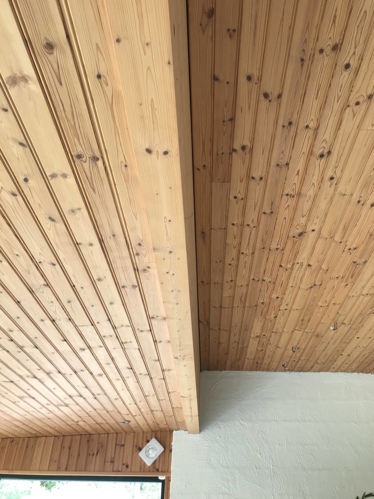

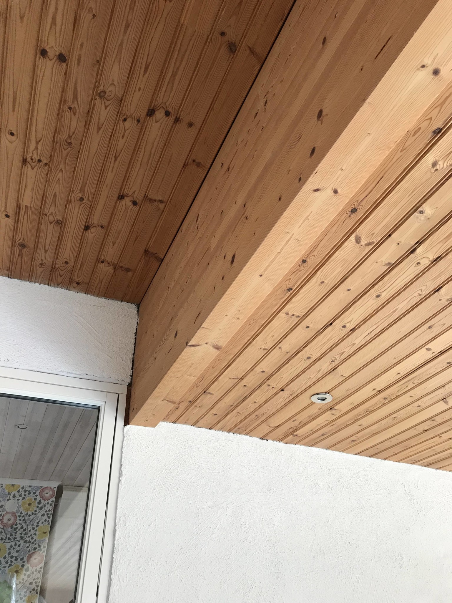

Har ett stycke hängstol som jag vill hänga upp i ett rum. I taket sitter en kraftig limträbalk.
Räcker det med en stor trapetskrok med trägängor för att hänga upp den? (eller behövs något annat?)
Samt är det bäst att hänga kroken på sidan eller rakt nedåt?
Hängstolen ska hålla för max 150kg står det men jag tvivlar på att vi någonsin kommer ha mer än 90kgs belastning.

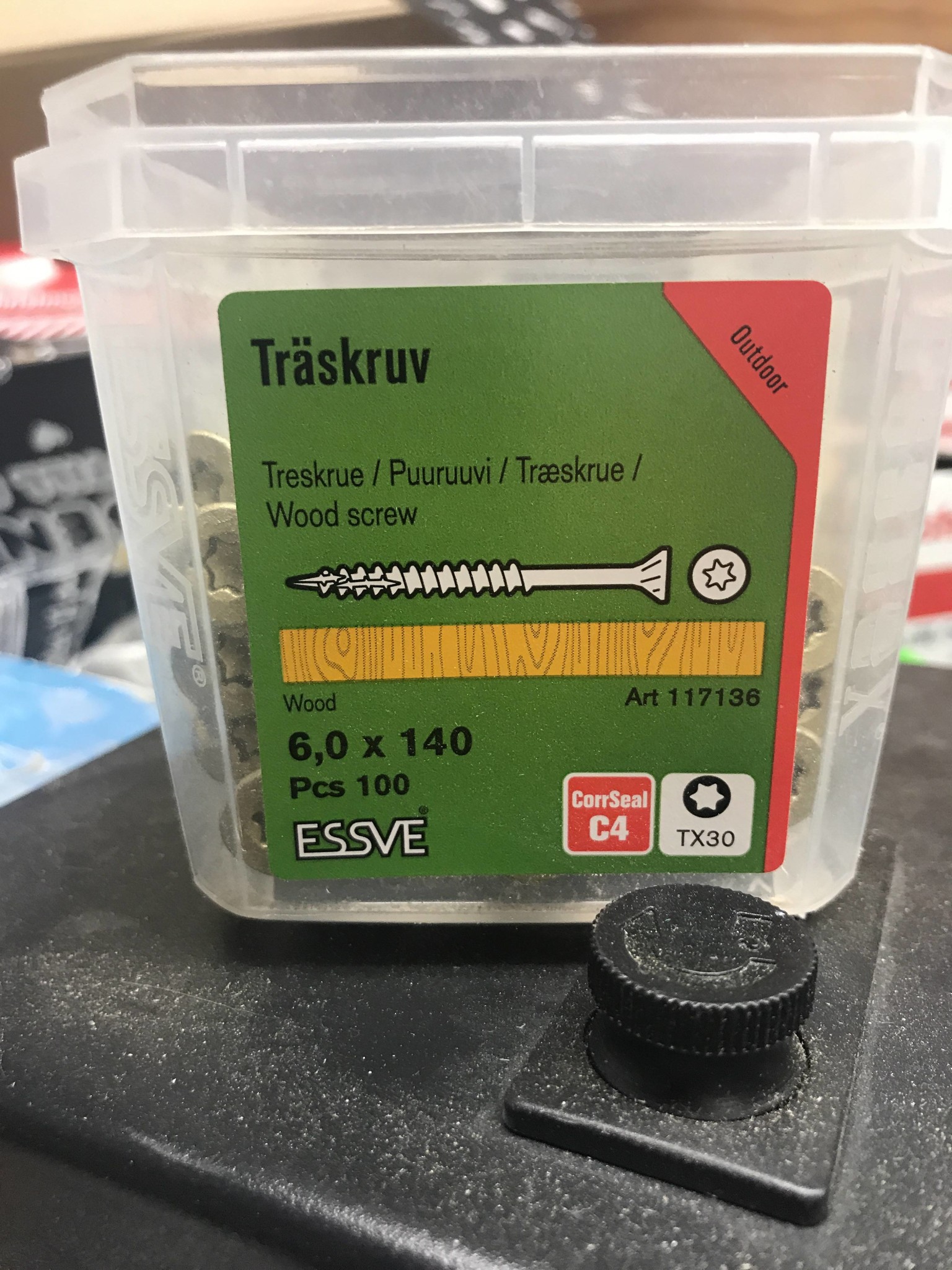

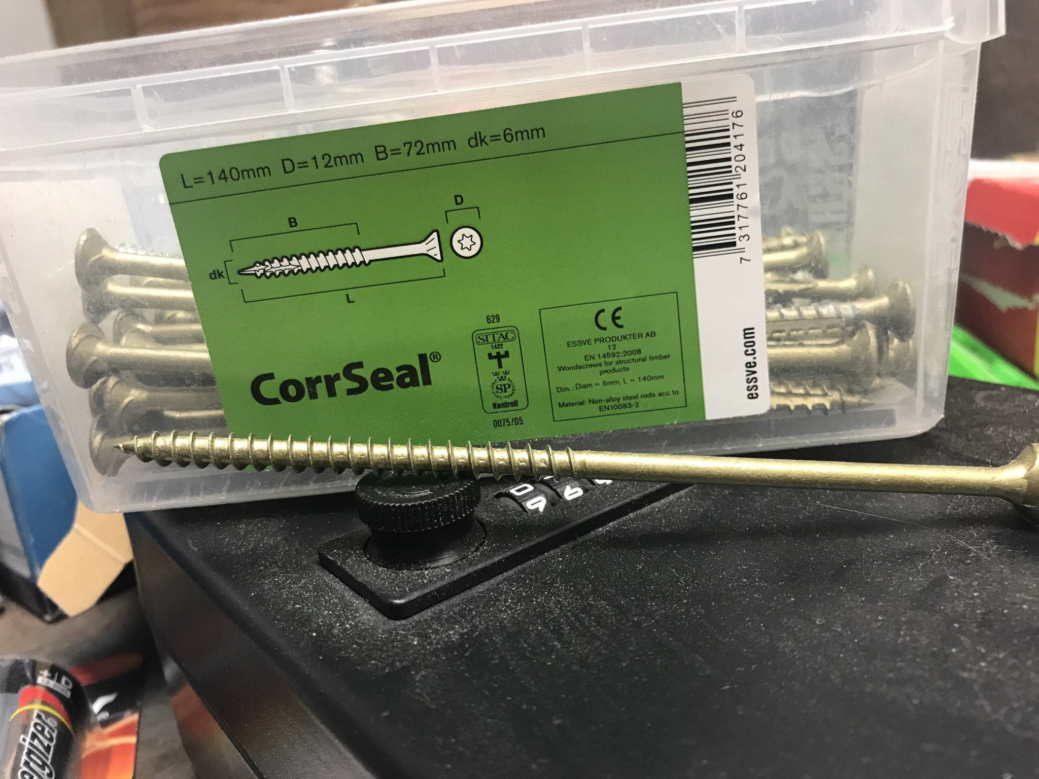

Tror ni en krok som är fäst med 4 sådana här skruvar räcker? Fick med en krok med 4 hål för skruvar. De är ju rätt långa och avsedda för trä. Men osäker på om de håller för belastning.

Går ju att räkna ut exakt men jag har inga sådana tabeller, men känslan säger att 4 såna skruvar och 150 kg vikt måste vara ordentligt överdimensionerat. Jag skulle inte vara förvånad om det håller för femdubbla vikten. De är alldeles för långa, men visst går det att använda dem, men den som en dag skruvar ur dem kommer att fundera på vad ”tidigare ägaren” höll på med...
