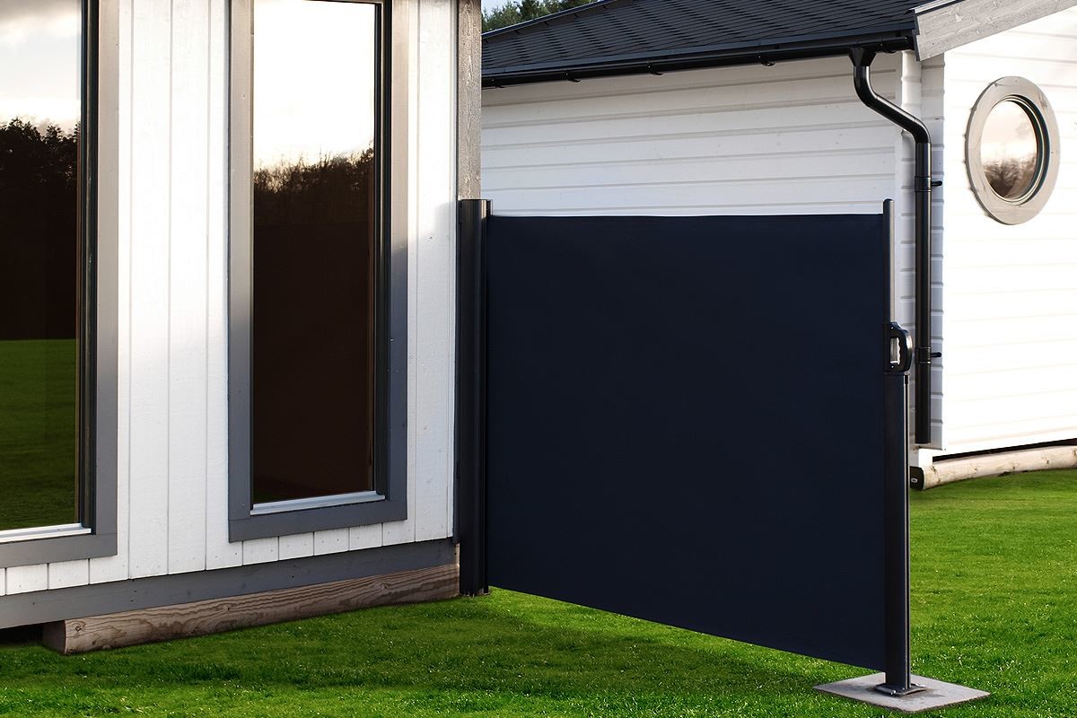

Eller så skaffar du en sånhär.... Så behöver du inte bygga nånting!
Utdragbart svart insynsskydd monterat vid husfasad, fungerande som avgränsare.
Utdragbart insynsskydd, funkar bra som grind/avskärmare för att inte barn eller hundar skall kunna ta sig förbi.... :)
Kanske inte lämpligt till ditt ändamål dock.

Strålande lösning crazytok. Installerat och klart på några minuter. Eller TS kanske vill snickra själv ..... (?)
