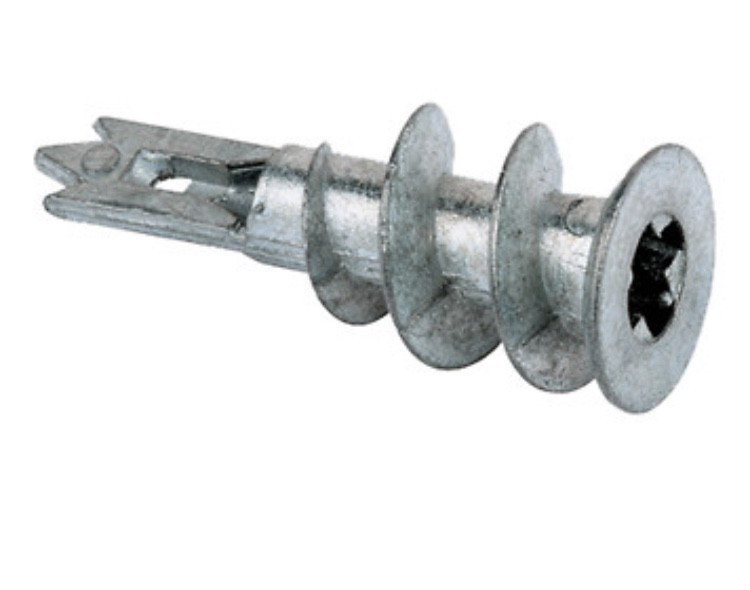

Förborra 6 mm och prova denna.
Metallgipsskruv med fläns och spets, avsedd för förborrat 6 mm hål.
Den vågar jag inte använda (tror inte putsen uppskattar den).
