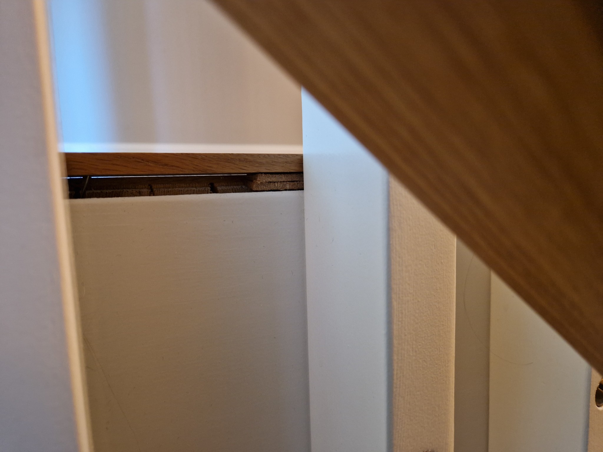

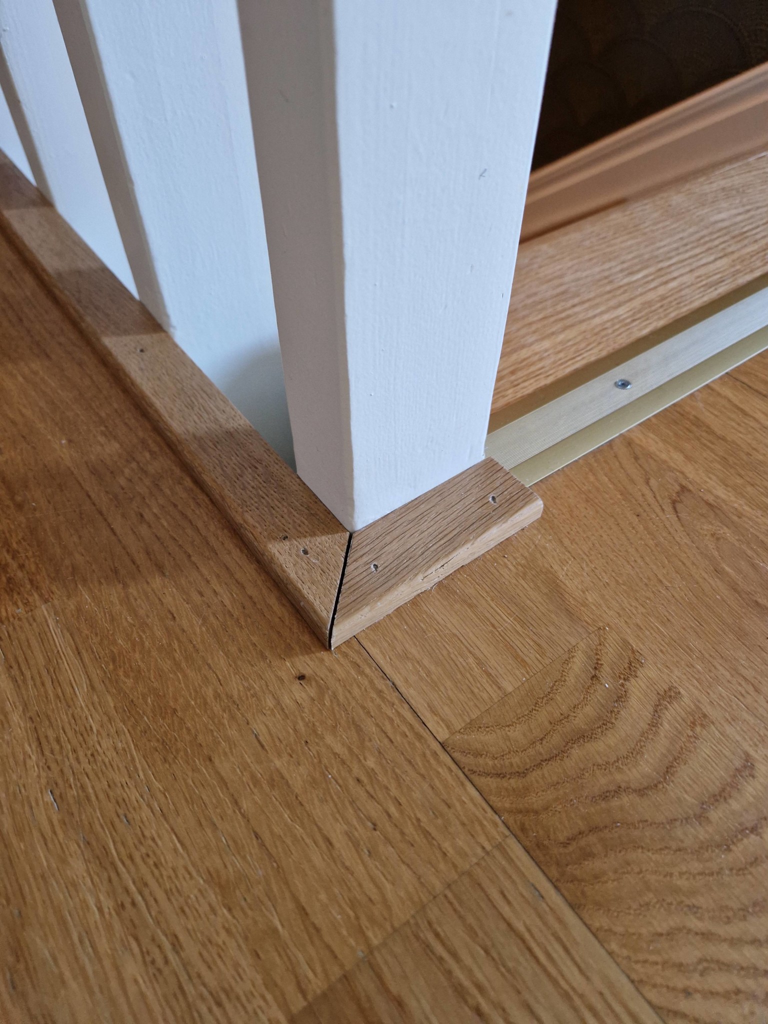

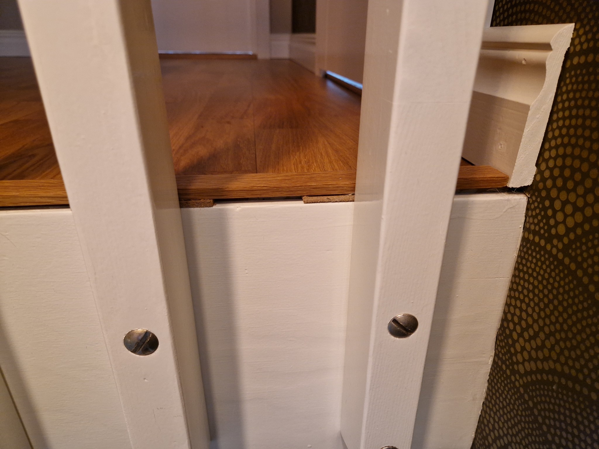

Efter att vi renoverat trappan och lagt nytt golv så satte vi en golvlist för att täcka ca 10 mm rörelseutrymme. Tyvärr glömde man tänka till och det blev dyckert rakt igenom både list och parkett. Golvet ska såklart kunna växa\krympa vilket blir problematiskt med denna lösning. Resultatet är att golvet trycker listen mot trappan vilket i sin tur ger ljud ifrån sig när man går i närheten.

Jag får såklart dra upp dyckerten igen men hur bör man fästa den lilla listen så att man inte får problem med spänningar och ljud?
Kan passa på också och fråga hur man gör med vägg-golvlister som trycker så pass hårt ner mot parketten att när man går så knarrar det? Är det bara till att ta bort listerna och sätta dem någon mm över golvet? Eller finns det något annat knep, typ olja eller liknande?
