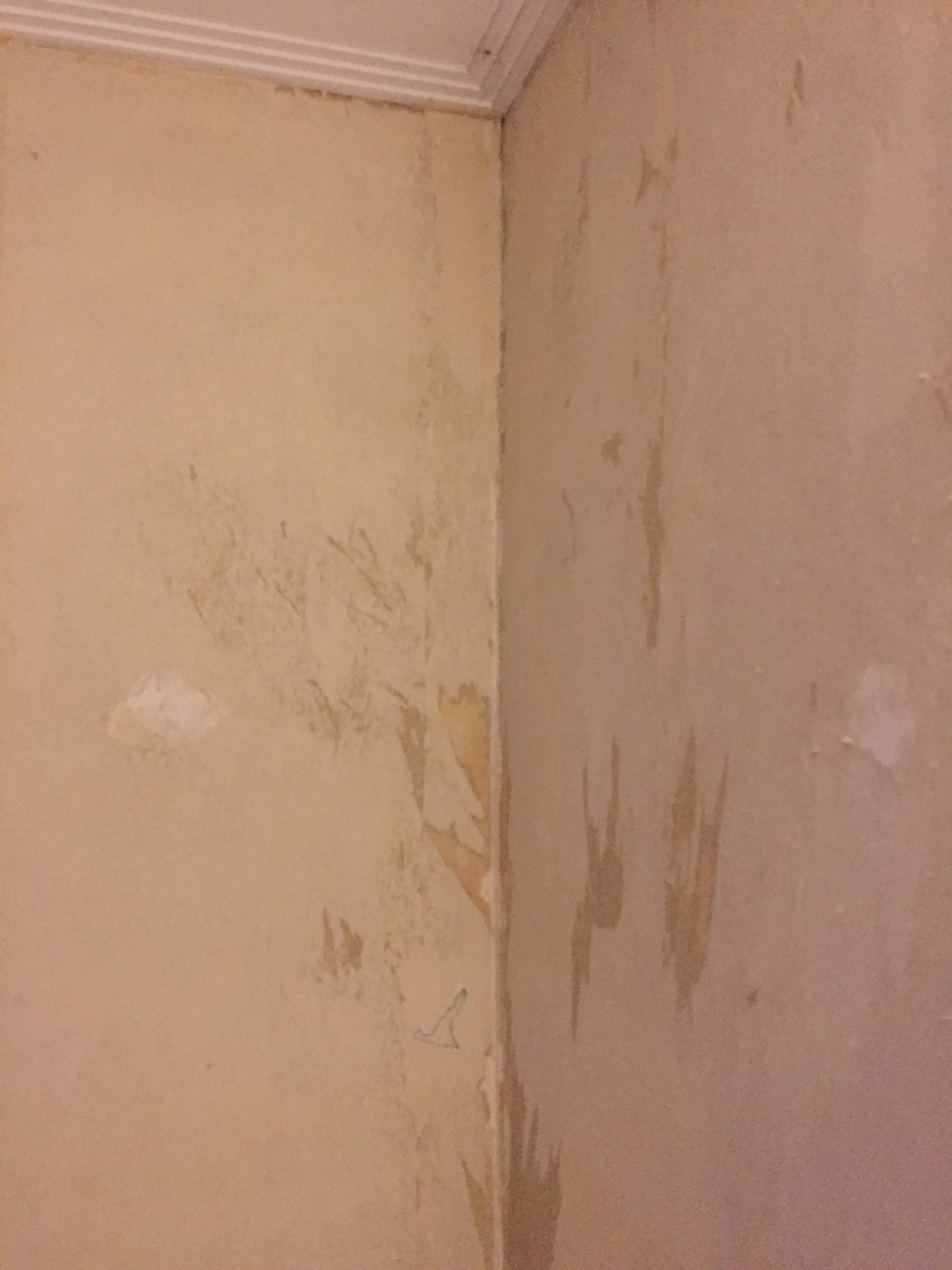

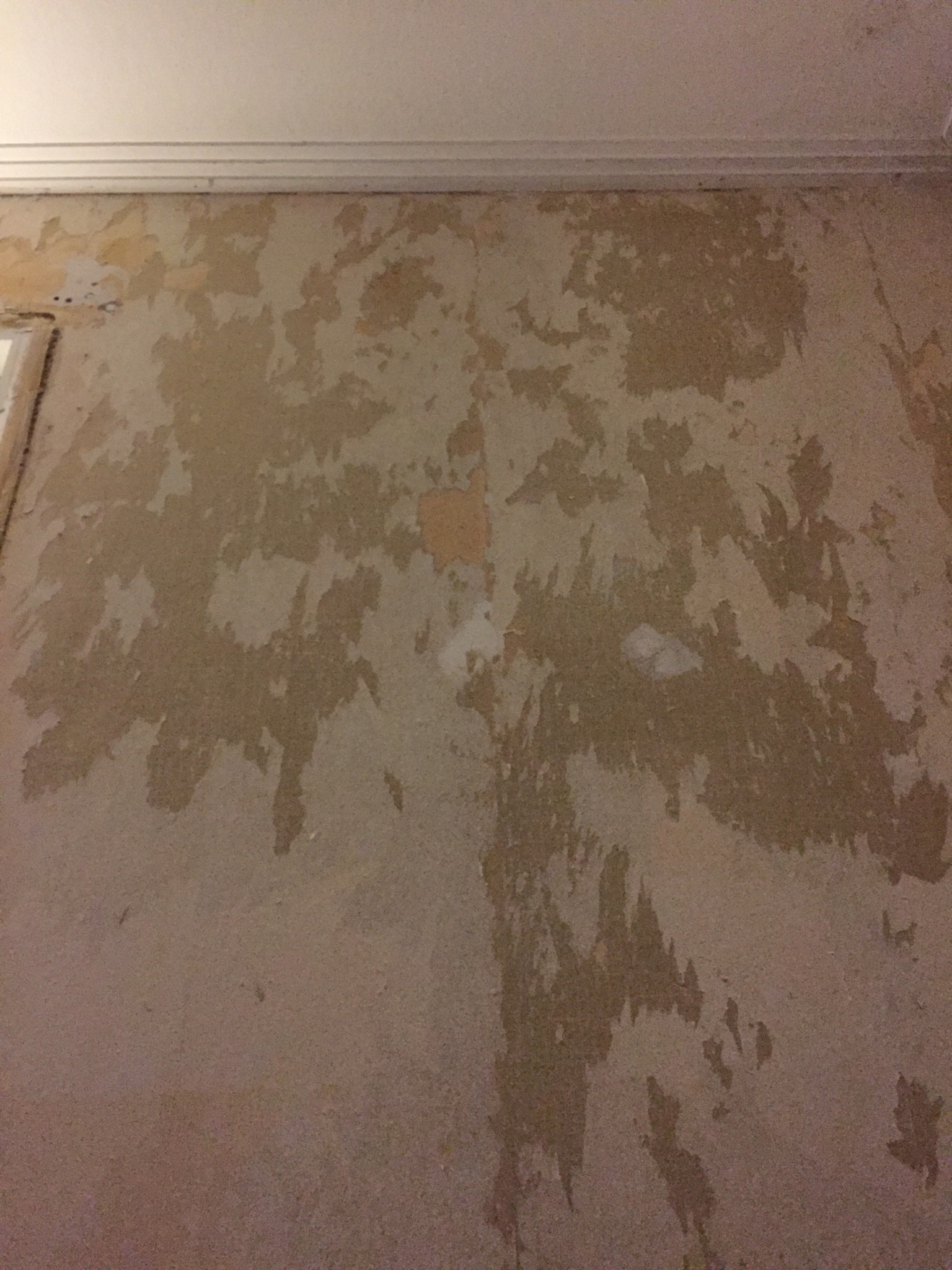

Hej. Köpt mig mitt första hus. Ägaren innan har vävat på betongen och det är bubbligt som bara den. Tänkte om man skulle smälla upp renoveringsgips. Hur fäster jag då detta enklast? Lim? Skruv?
Finns de enklare sätt? Måste man gipsa?
Är de ok att väva/tapetsera på betong o få de snyggt? Samt att de håller?.
Tacksam för svar

om det är källare är det ju p.g.a. tillskjutande fukt (papp i gipsen som riskerar att mögla)
är det plant under tapeten skulle jag först riva och se hur det ser ut under.
Låter som en nödlösning att sätta upp gips för att täcka utan vidare undersökning.

Vi har både betong och lättbetongväggar i vårt hus. Ytterväggar under mark ska man inte täcka in om man inte är helt 100% säker på att dränering/isolering är tipp-topp och ingen fukt kommer genom.
Övriga väggar går det utmärkt att klä in. Jag har "limmat" gips (13 mm) med gipsputs.
Täck hela gipsskivan med gipsputs och dra av med en 6 eller 8 mm kam och tryck fast. Borra i 6-8 spikpluggar (6 mm räcker) och slå i dem så skivan hålls plan mot väggen. Kolla av med långt vattenpass så det blir helt plant och "justera" med spikpluggarna.

Det finns ju antagligen en orsak till att de gamla tapeterna blev bubbliga och det är mest troligt fuktgenomslag om det är mot yttervägg. Är det innervägg har de bara slarvat när de satt upp dem eller så har det varit någon annan vattenläcka eller bara väldigt fuktigt i källaren (kan även varit smuts/damm på väggen där de satte upp tapeten).Killix skrev:
Hursomhelst så bör du ju vara noga mot yttervägg så du inte täcker in ev. fukt. Gör du det kommer även din nya tapet att bli bubblig efter ett tag.
Bäst mot yttervägg under mark är puts och silikat- eller puts-färg på. Stålreglar och gipsskivor med luftintag uppe och nere fungerar också.

Undvik gips eller tapet direkt mot yttervägg. Antingen så målar man den råa betongen med en puts- eller silikatfärg eller så reglar man upp med stålreglar och sätter ventilation i väggen både upp och nedtill.
I källarutrymme, framför allt utrymme man har lite kännedom om (tänker på att du är nyinflyttad), skall man vara ytterst försiktig med att "stänga" väggarna (ytter). Låt de andas och ha god ventilation i hela källaren, det mår huset bäst av.
