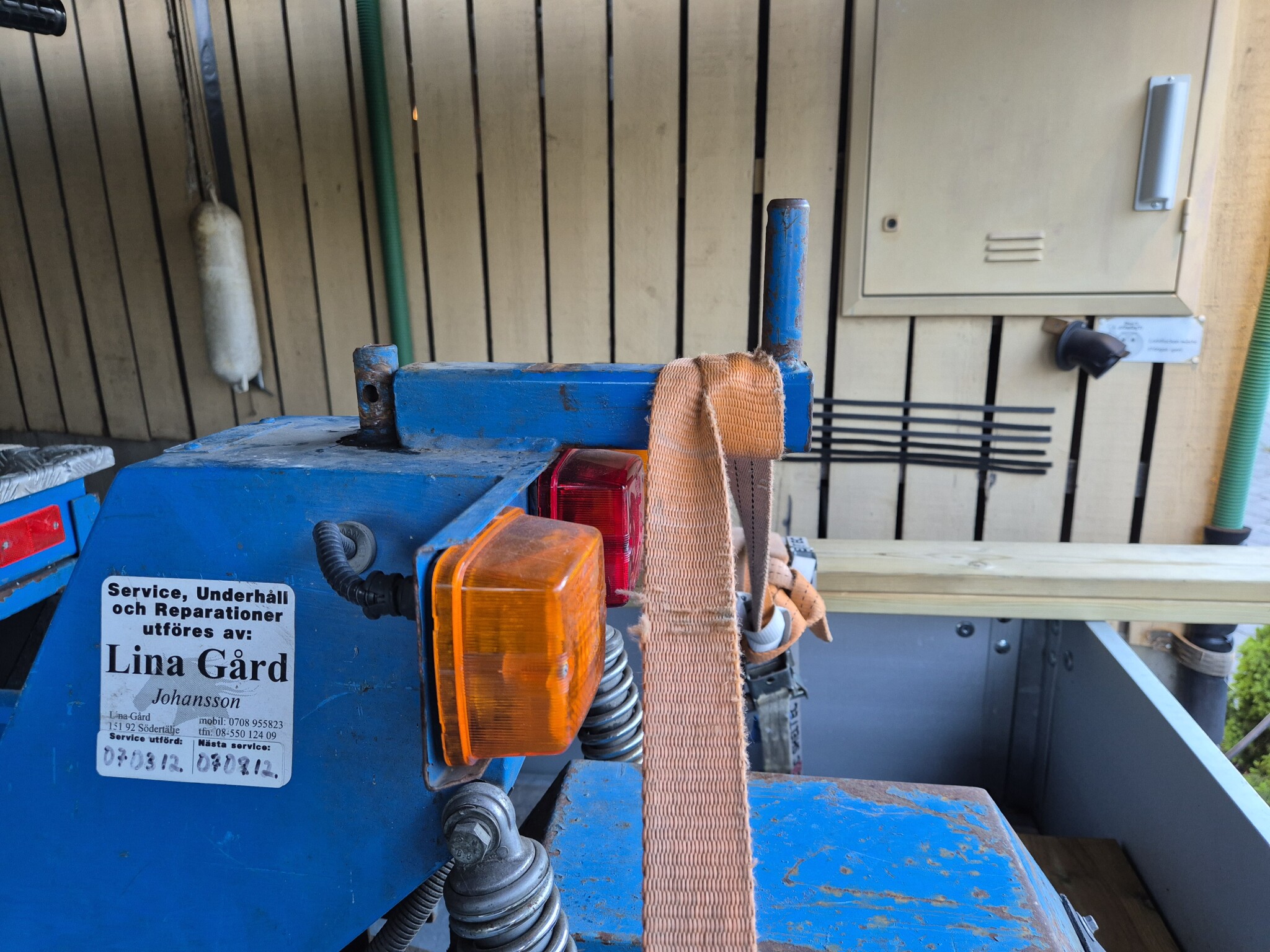

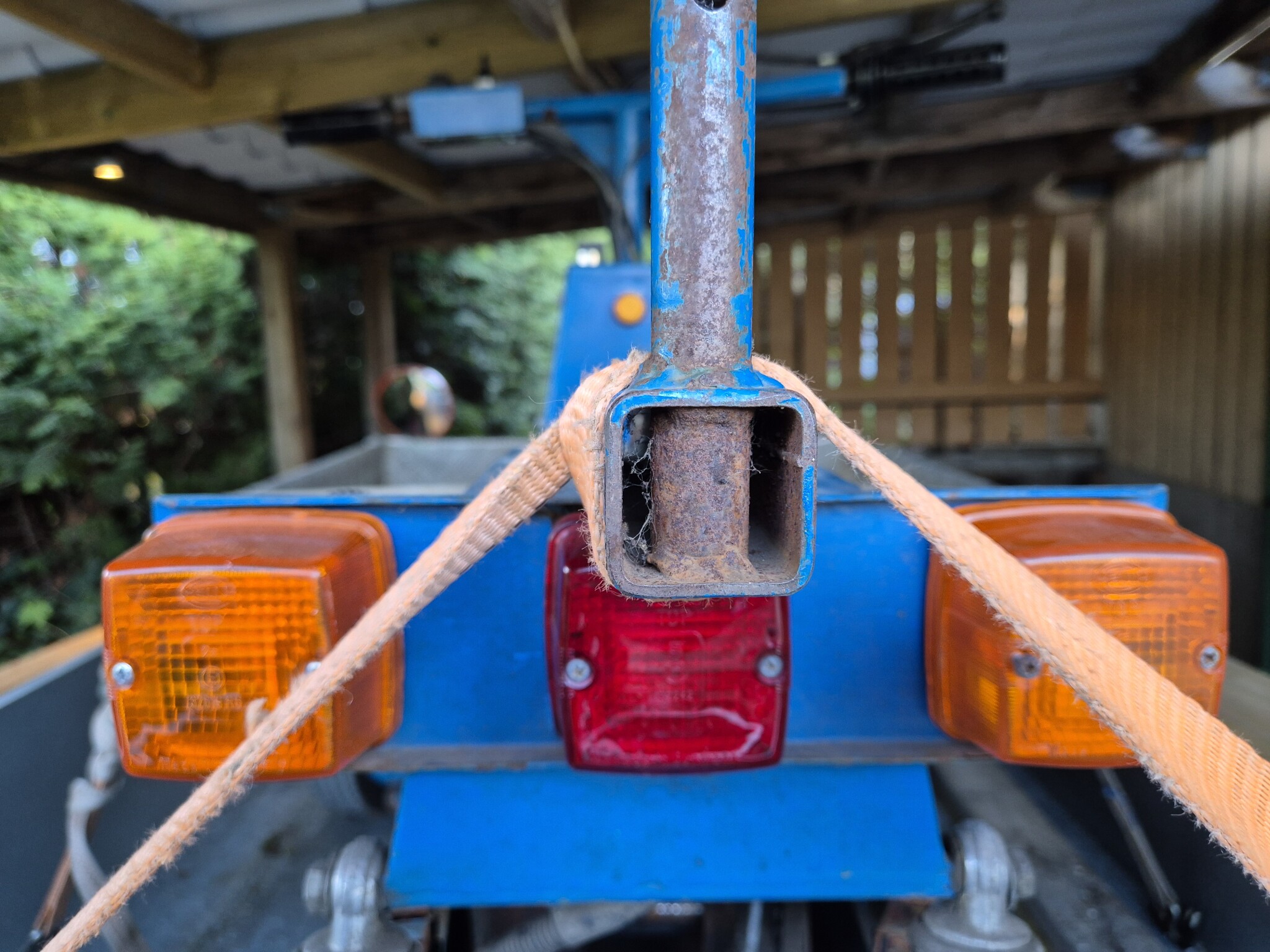

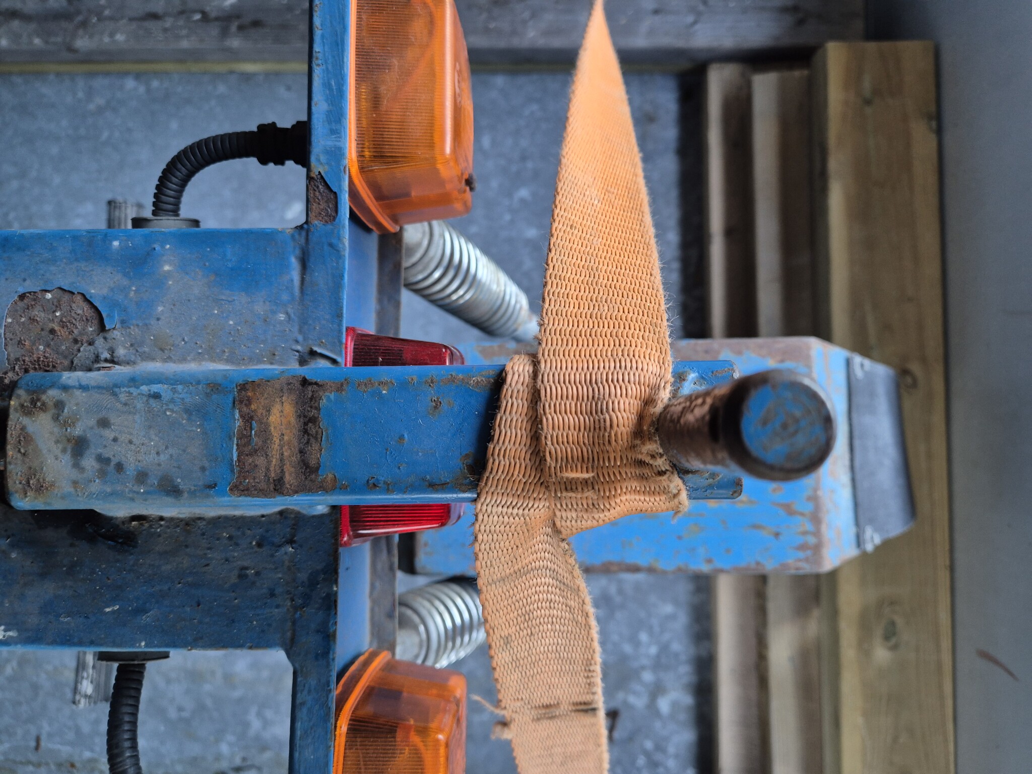

Jag har en eldriven flakmoppe, Transportel 950.
Den har en pinne bakom sadeln, för att dra någon enklare vagn.
Jag skulle vilja få dit en 50 kula istället, då jag har en kanotvagn och cykelkärra med 50 draghandske på.
Har ni några ideér hur jag ska få dit den? Har ett gammalt drag liggandes, som jag kan kapa isär.
Höjden stämmer nog rätt bra som det är, möjligen aningen lägre.

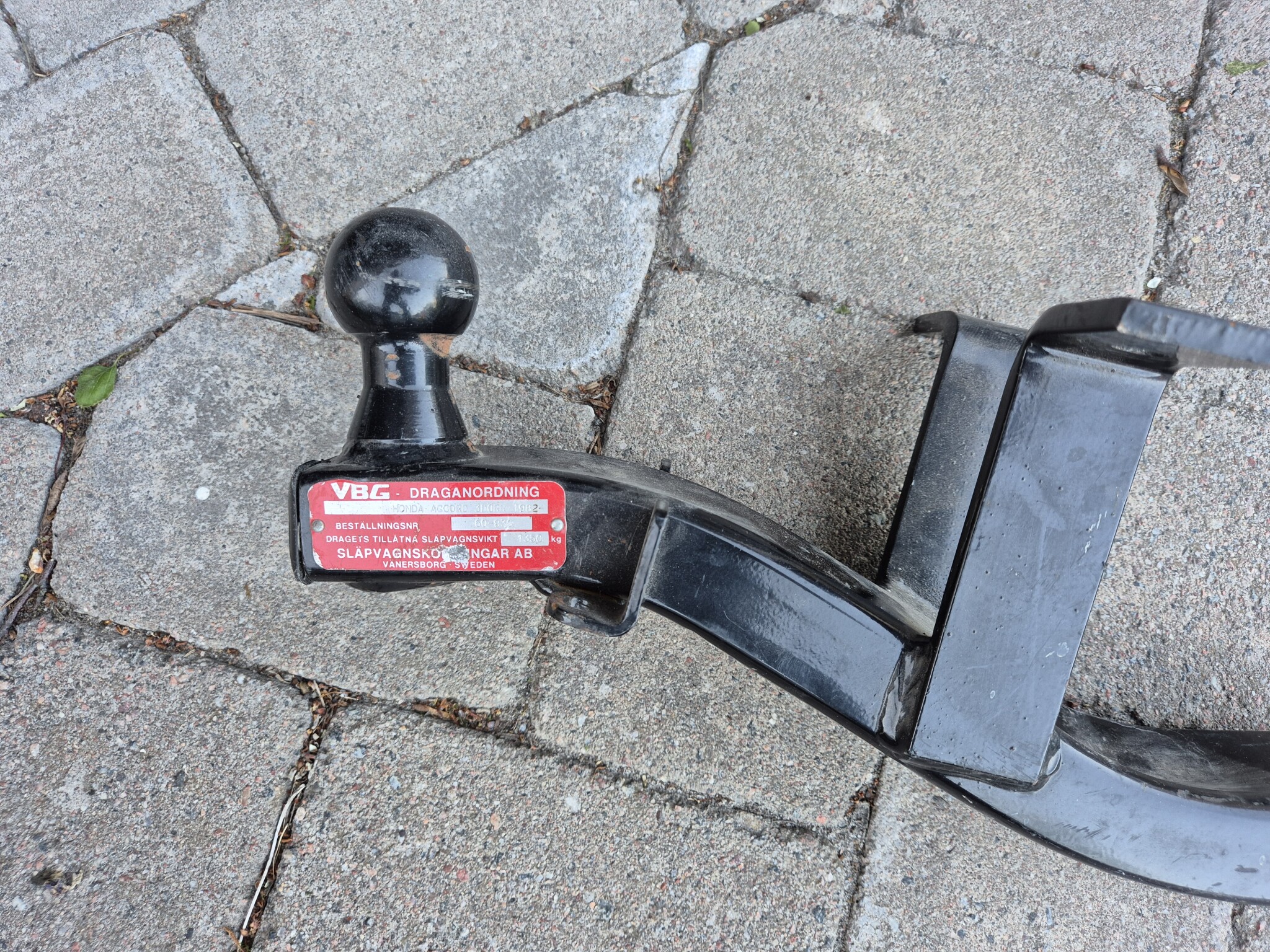

Dragkrok märkt "VBG draganordning" på stenbelagd mark, med en svart kula ovanpå.
useless useless skrev:
Kostar en tredjedel på Jula...
[länk]
Japp men m24 på den jämfört med m16 på Mekonomen.
Blir för stort borrhål på fyrkantsröret skulle jag tro

Har du tillgång till svets så är det ju bara att kapa loss och svetsa.

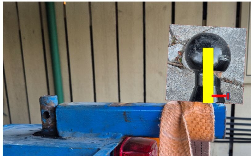

Tänkte att eftersom pinnen sitter så rejält svetsad, och med en hylsa i dragbalken, så kanske det skulle gå att borra ett hål i dragkulan jag redan har, och trä den över pinnen?
Korta ned pinnen lite först och sedan en sprint längst ned?
Har inte tillgång till svets.
(Den nu har legat 32 år i garaget, så vill gärna använda den...)

Då kommer draget att röra sig i sidled.

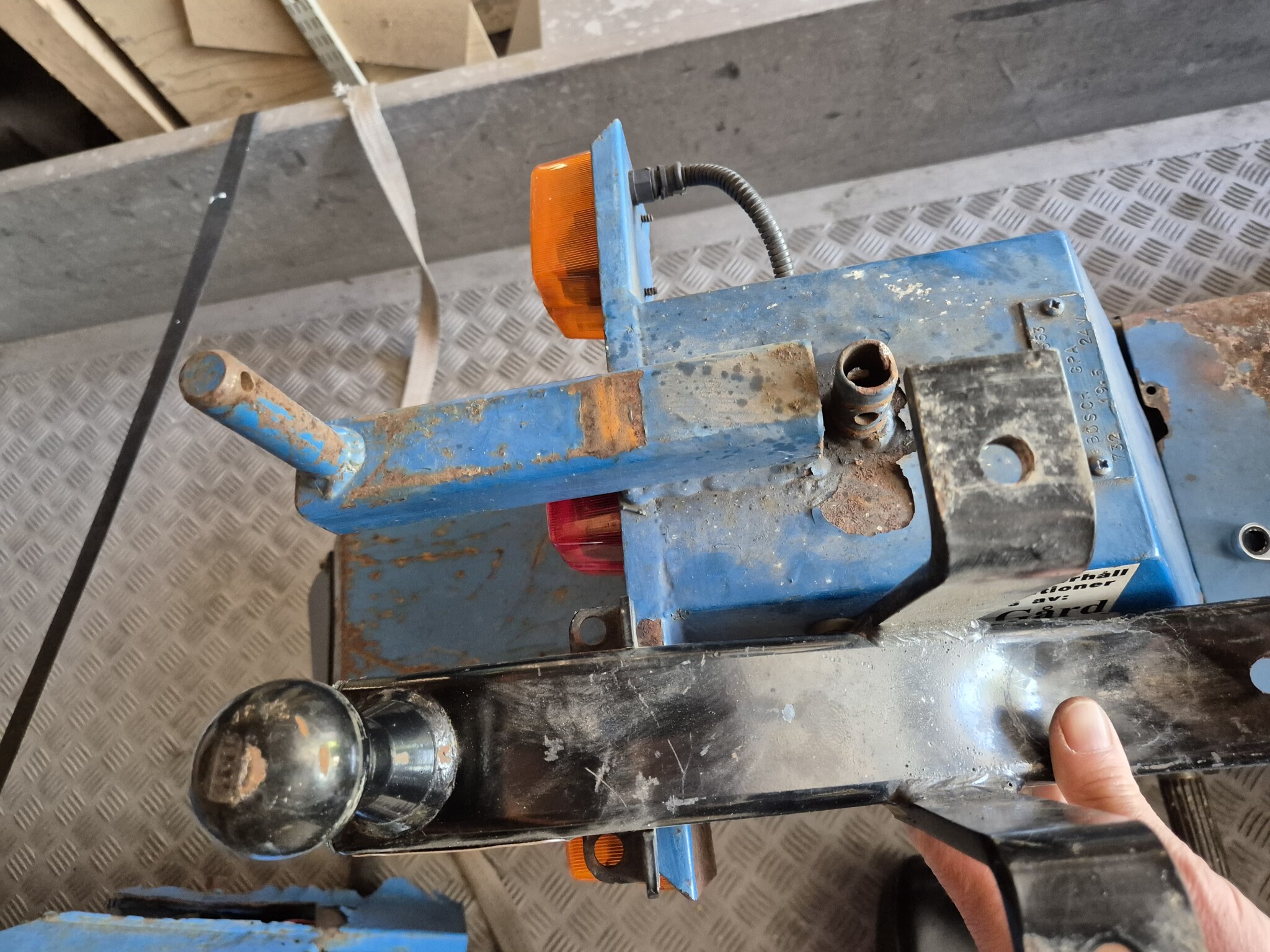

Kapa pinnen och borra nytt hål i fyrkantsröret och draget du har och skruva fast
Det var så här jag tänkte, borra ett hål i kulan, trä den på avkortad pinne och en sprint i botten.
Jag jobbar som elektriker, och vi älskar ju att borra....
Har även tillgång till en pelarborrmaskin.
Men kulan kanske är härdad?

Du tänkte så 👍
Borra i den raka delen.
Härdad vet jag inte
Jag gissar (<-) att man snarare vill ha en seg kula än en hård så härdas den så är det inte till någon högre hårdhet.
