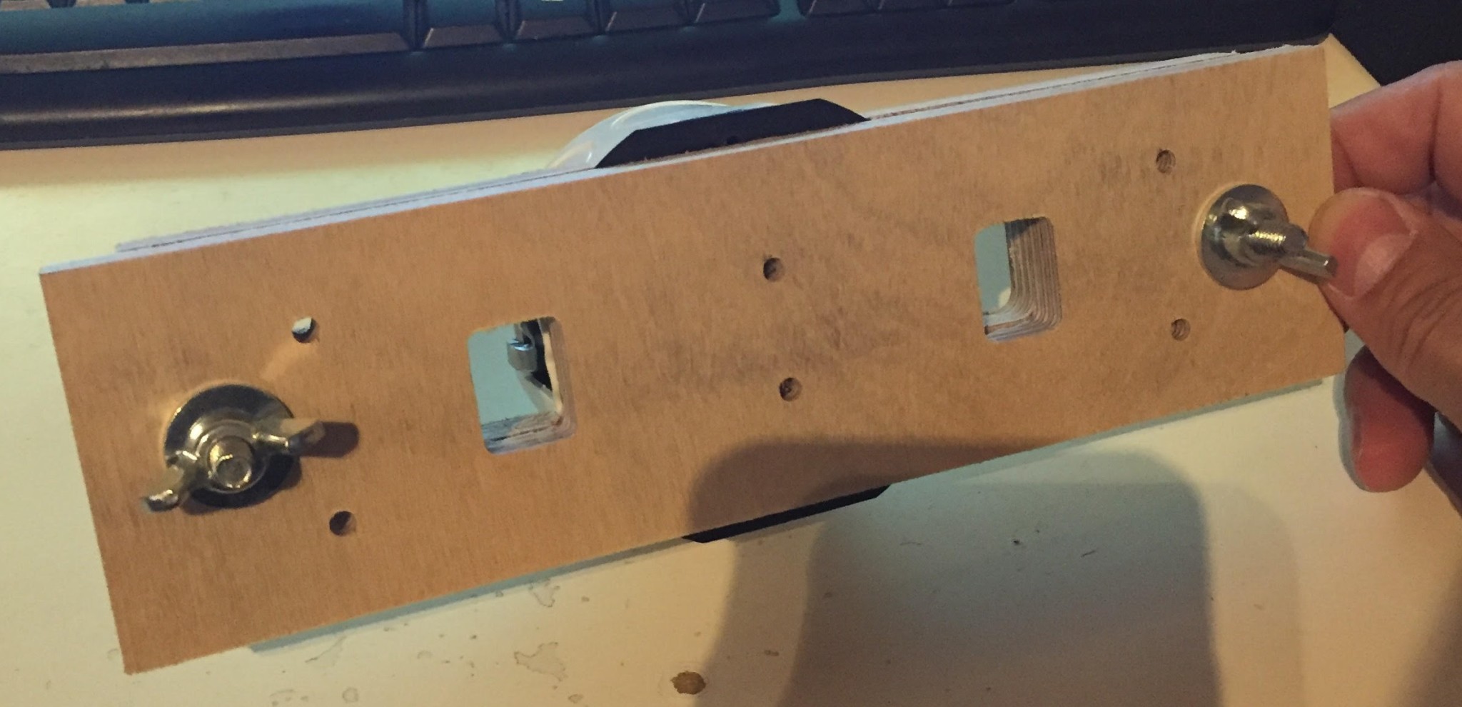

Så, nu har jag gjort 5 mallar som jag kan använda. Jag tänkte trycka in lite ankarmassa genom hålen på mallen och sedan låta det torka innan jag tar bort mallen. Sen putsar jag allt med gipsputs.
Man kan lägga ett litet vattenpass ovan mallen för att få det helt i våg och sen finns det 4 hål för spik.

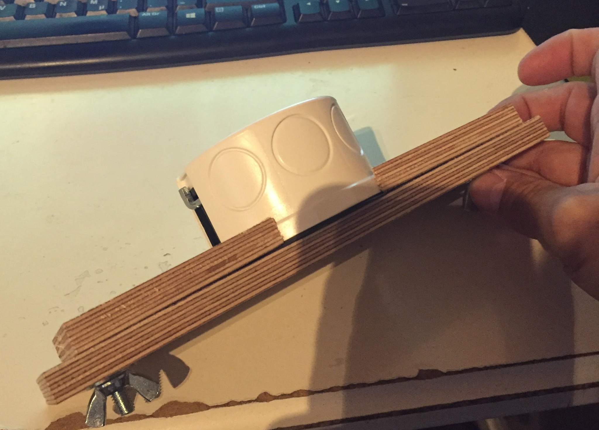

Inget trä kommer att putsas in, mallen är återanvändbar.J Johan456 skrev:
Mittenklossen går in i dosan för att fixera den och de två yttre bitarna klämmer dosan fast i mallen och skapar exakt 10mm distans så dosan hamnar 10mm ut från väggen. Det ska ju på 10mm puts på väggen efteråt.

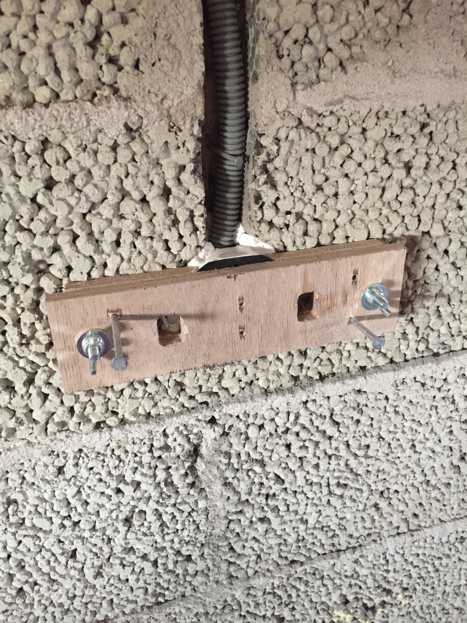

Mall på plats och limmad.

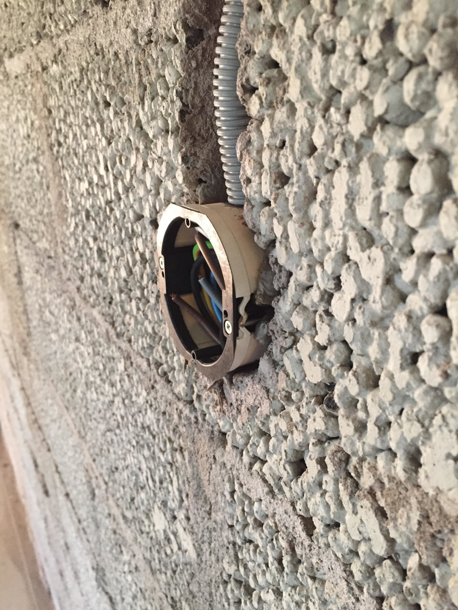

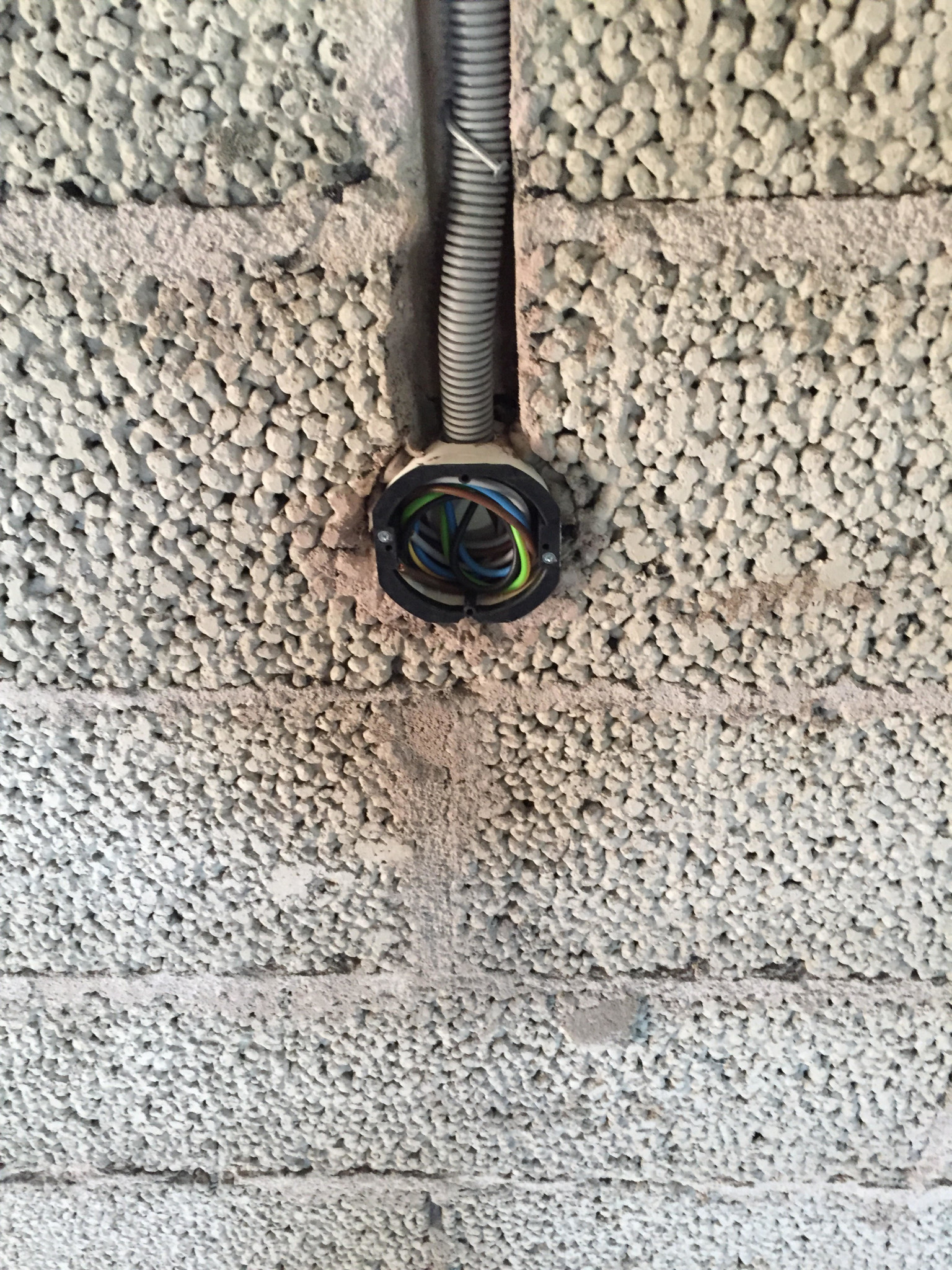

Mall borttagen.
Perfekt distans från vägg.
