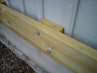

Jag fäste bärlinan med klossar mellan läkten på fasaden.
Det ger minimal påverkan på fasaden.

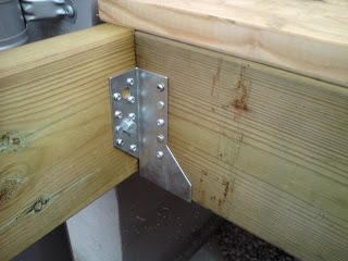

Sedan använde jag balkskor för att fästa golvreglarna:

EliasAgrell skrev:Jag fäste bärlinan med klossar mellan läkten på fasaden.
Att fästa altanen på plintar helt och hållet är förstås ett alternativ, men det beror på höjden. Jag vet inte hur hög din altan ska bli, men min är 1,5 meter hög och då bör den förankras i sidled på något sätt.
Minimal påverkan på fasaden? Nu får ju fasadpanelen bära hela tyngden från din altan, så det är bäst att den i sin tur är bra förankrad i spikreglar och stående väggreglar. Eller är det så att du har lyckats pricka de stående väggreglarna med franskskruven? Utan att ha all bakgrundsfakta verkar det hela rätt osäkert...EliasAgrell skrev:
