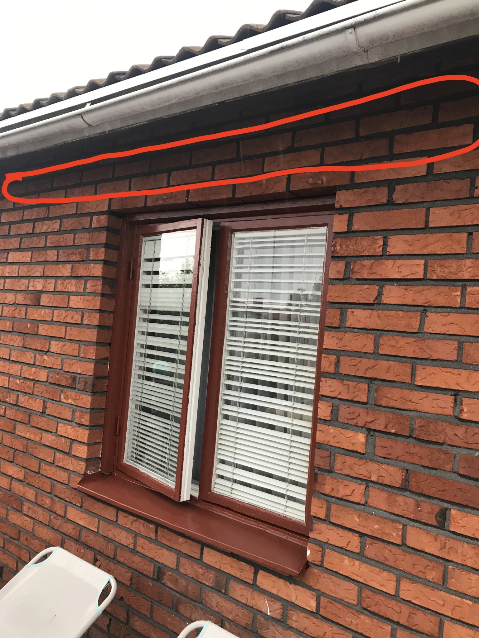

Jag planerar att bygga ett altantak till altanen och blir inte riktigt klok på infästningen av bärlinan mot huset(placering är alltså det rödmarkerade området på sista bilden).

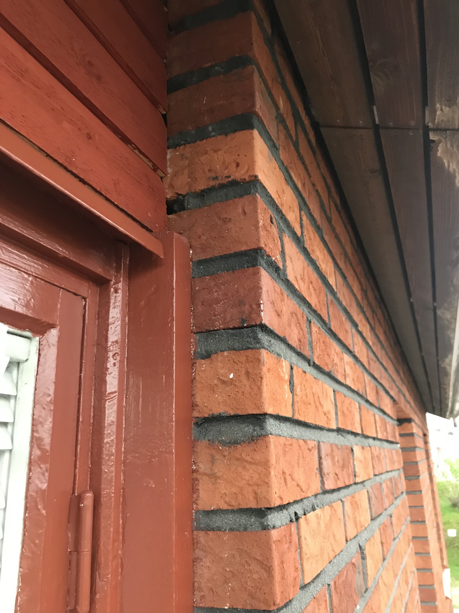

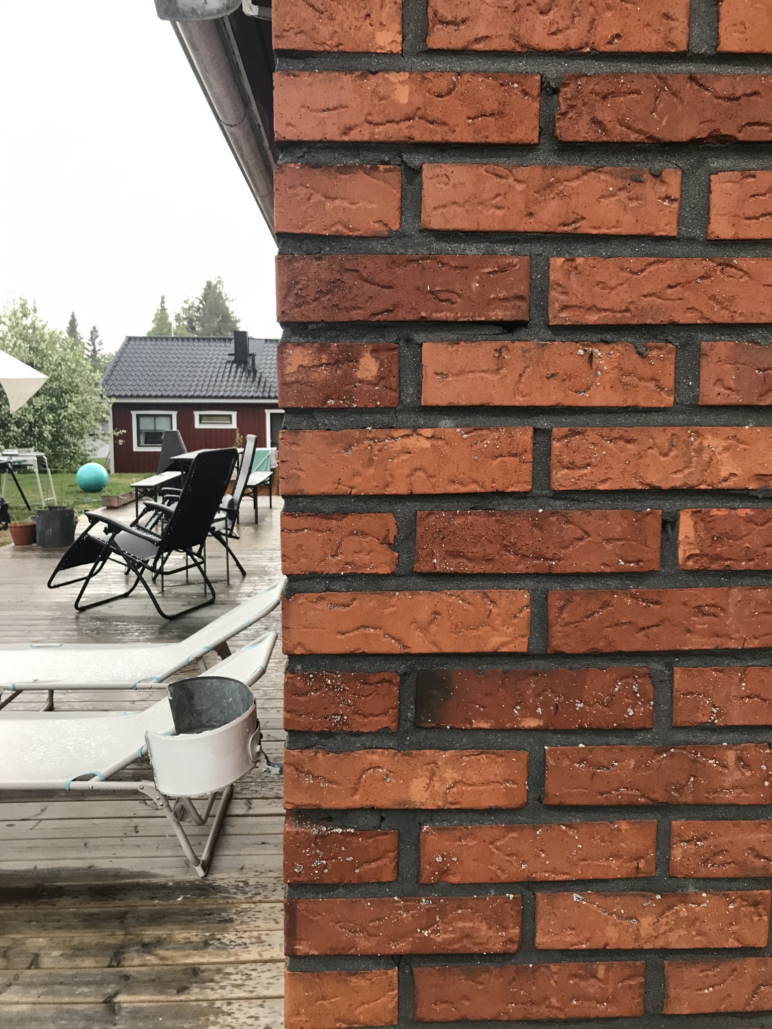

Kan jag fästa en bärlina i teglet eller är det bara fasadtegel? Jag kan inte se skillnaden.
Finns det fler alternativ? Slipper ju gärna att behöva ha pelare mot fasaden för den.
Någon som har några idéer?
  • Röd trävägg möter tegelvägg, potentiell fästpunkt för bärlina för altantak.
  • En tegelvägg nära en altan med utsikt mot en trädgård och hus, möjlig infästningspunkt för altantak diskuteras.
  • Husfasad med tegelmur, fönster och plåttak där röd linje markerar planerad placering för altantakets bärlina.

Det är fasadtegel och därför olämpligt för infästning. Pelare eller att gå förbi teglet in till regelstommen är alternativen. Man ser att det är fasadtegel eftersom murningen bara innehåller löpskift.

Väldigt gammal tråd, men jag måste fråga. Min tegelvägg ser ut precis så där, men den består av tre lager av tegel (och inget mer). Jag ska bygga en altan och vill fästa en bärlina i väggen, om jag förstått det rätt ska det gå bra med hjälp av kemankare?
