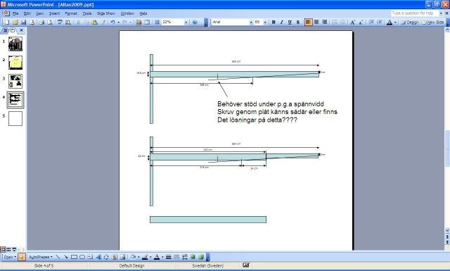

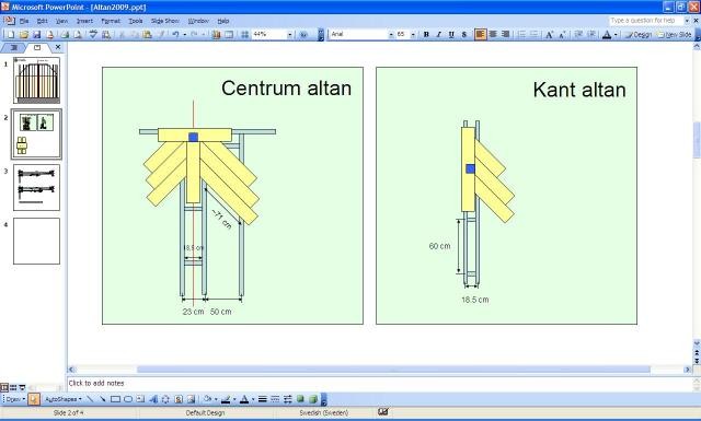

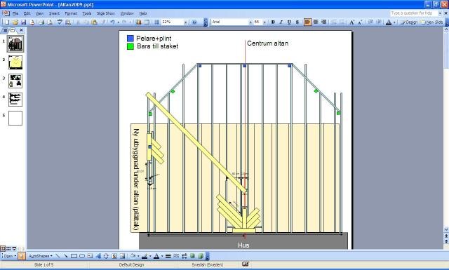

Bifogar lite bilder om det gör det tydligare... En av bilderna visar bärlinorna som sticker ut och jag har valt att gå på 45x195 vilket gör att jag behöver stöd runt 2.8 ifrån ytterkant av altan under bärlinorna... och som sagt ta upp dom dragkrafter som vill välta altanen ifrån huset...
tips???
Bild2 bekriver problemet bäst...

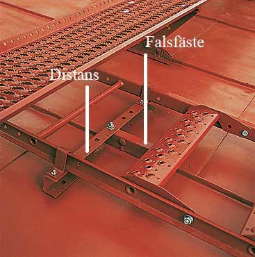

Jag skulle använda mig av falsfästen som man använder för att montera stegar på dubbelfalsadetak.
Du kan även använda distanserna med falsfästena för att underlätta infästningen av trallen då falsfästena är gjorda i 6mm stål
Då slipper du göra hål i taket som det förr eller senare kommer läcka in via. Om du måste göra hål i taket så finns det specialla gummibrickor som du kan använda dig av. Alla dessa produkter hittar på hos de stora plåtleverantörerna. Tex Bevego och Lindab. Om du inte harmöjlighet att handla där så kan din lokala plåtslagare hjälpa dig att köpa ut materialet.

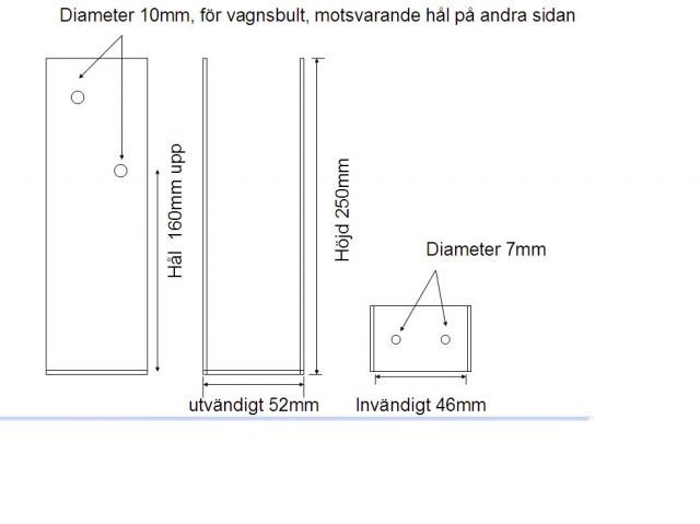

Nu blev det hål ialla fall. Fast vi monterade u-profilerna direkt ovan takstolarna och 5 cm ut ifrån takstolen sett.. Så läcker det så läcker det ner i takfoten... Är min teori..
Fast vi körde med sillicon och epdm gummi. (samma som farmarskruvarna har.) Köptes på Kuntze.
Min altan/terass kommer ialla fall inte att ramla ner
U-profilerna gjordes av smidesverkstad för 100:- styck... 4mm järn.
Skruvades med 6,5x100mm farmarskruv ifrån Sifverts.
