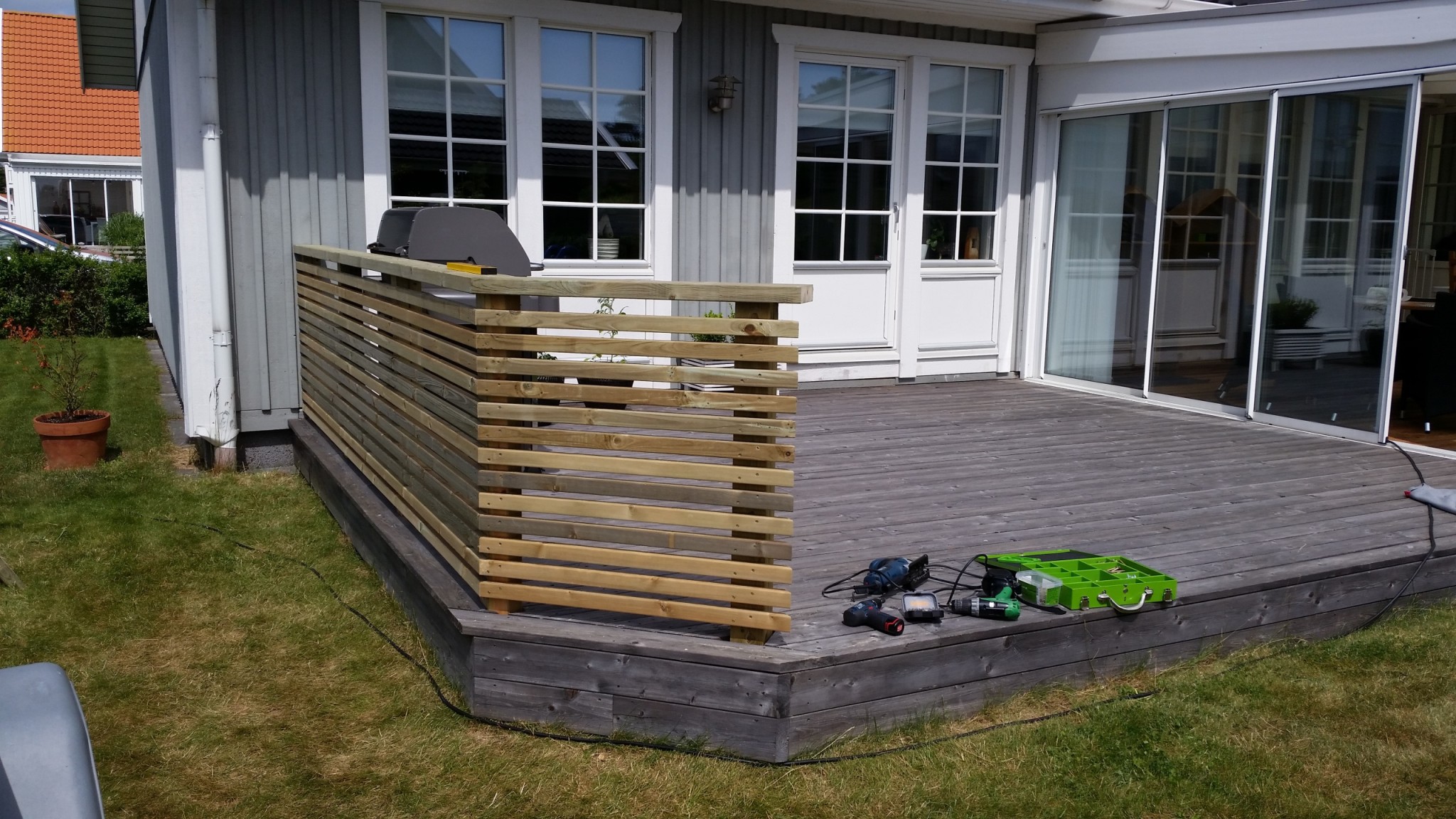

Vi har nu gjort grunden och fått upp 90x95mm stolpar (ca 120cm cc) på altanen, så nu ska det skruvas 28x45 innan det är färdigt.
Så, ett par frågor före som ni kanske kan hjälpa mig med:
1. "Ska" man fästa dessa med en eller två skruvar per stolpe? Om det är två, sätts dessa diagonalt, horisontellt eller vertikalt?
2. Längden på längsta sidan är strax över 4m, och mina ribbor är 4,2m, finns det någon anledning att INTE köra med fullängd utan skarva över en stolpe?

Är det ett räcke/staket du skall bygga?
1.
En skruv per 45 mm läkt.
2.
Använd naturligtvis hela längder och släng 0,2 m per läkt (= 5% spill).
Eller menar du att du skulle börja andra varvet med en 200 mm bit?
Förborra när du skruvar nära läktändarna.

Tack så mkt för snabbt svar, då kanske jag hinner skruva lite ikvällKnockOnWood skrev:
Det stämmer att det är ett altanräcke. Det är ingen höjd att tala om så det är inte för säkerheten utan mest för lite insyn, samt att få en bra plats att ställa grillen emot.
1. Låter bra, mindre skruvande är alltid positivt
2. Nej nej, hade ingen sån tanke, utan var mer fundersam ifall det fanns någon risk att det slår sig ohyggligt mkt om man kör på långa längder. Lite spill gör ingenting, bara mer för barnen att leka med
O självklart förborra, har faktiskt funderat på att gå med två maskiner och förborra på alla ställen bara för att vara säker.

Är de 4 m utan nåt som håller isär dem så lär det slå sig så in i h-e...

Det är väl självklart att det inte hänger fritt fyra meter:petersson79 skrev:

Nä, fritt fattar jag ju att det inte hänger.. Jag uppfattade att de endast var skruvade i ändarna.
Vädret ställde till problem så det tog lite tid innan jag kunde få upp räcket men nu är det iaf uppe. Det som saknas nu är en kapsylöppnare på en av pelarna, sen är vi riktigt redo för sommaren
Jag kan oxå nämna att jag valde att dra fast ribborna med två skruvar i varje stolpe, såg så tomt ut med en
Stort tack för hjälpen!
