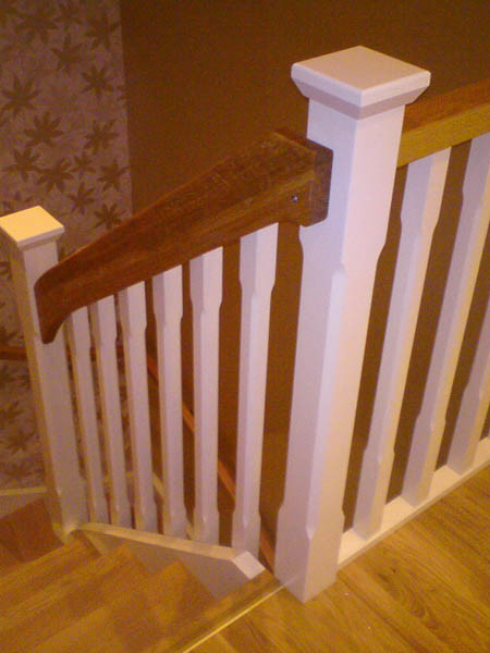

Är det någon som kan hjälpa mig o tala om hur man får till dessa avfasningar på stolparnas hörn?
(bilden är länkad från: http://www.granhammar.com/bilder/racken/DSC00036.JPG )
Hyvel eller såg (cirkel eller sticksåg) eller en handöverfräs
Du får mäta ut var det ska börja o sluta och fasa in.
Jag ska göra precis samma sak. Jag tror det givna valet är en överhandsfräs. Hur får man annars till de avrundande ändarna på fasningarna?
Jag skulle bli jätteglad om jag hade fel för jag har både sänksåg och cirkelsåg men ingen överhandsfräs.

Du kan även köpa färdigfasade stolpar, Nordingrå har bra sortiment:

Man kan såga med cirkelsåg/sänksåg dom längre sträckorna o så själva början o slutet med sticksåg. Man får slipa den sen.
Har gjort det själv på detta viset.

Ska det vara snyggt så köp färdiga. Ska det vara "do it yourself" så skaffa en vertikalfräs med tiltbar spindel och en rundkutter, diameter lämpligt till avslutnings radien. Ska det vara specialmått utan stora investeringar så lämna det till ett snickeri.
Det går inte att köra med en 45 graders fräs i en överhandsfräs då det är olika radier längst ut och längst in på frässtålet.
Cirkel och sticksåg kommer att se för jäkligt ut och efter massor med slipning kommer varje stolpe att ha 4 olika fasningar.

Ritar man bara ordentligt på stolpen så blir det enhetligt
protte: Borde inte en sådan här fungera? http://www.jula.se/fasfras-45-25-4mm-186128
Cirkelsåg och sticksåg blev det inte något bra resultat med, aldeles för bökigt.
Ett alternativ jag annars funderar på är stämjärn i övergångarna och sedan handhyvel och därefter "handhyvel med liten nos" för att komma intill övergången.

Det kommer att se lite konstigt ut, början och slutet kommer att se sneda ut.
Möjligen om man kör från båda sidorna och låter ryggen vara kvar eller slipar ned den.
Verkyget för att göra det för hand kanske skulle vara en med två handtag som jag glömt namnet på.

Jag hade nog kollat hur det hade sett ut om man hade svarvat.
Fast hitta nån med en svarv kanske är svårt?
