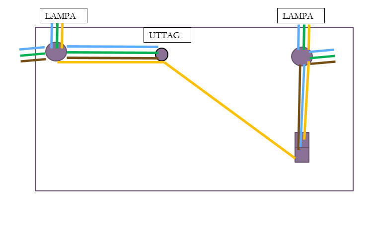

Får jag dra fasen från en närmare plats till brytaren än från den platsen där tandtråden är dragen?
Alltså fasen (brun) hämtar jag i närmaste dosan men tandtråden går från brytaren via några dosor och till lampan.

Jag har flyttat en brytare i köket. Jag har fas och nolla väldigt nära den brytaren men tandtråden till lampan går ju hela vägen tillbaka till takdosan nära den gamla brytaren.
Allt är samma krets och är i köket.
Tandtråden kopplar jag med vit FK ledare
Är det samma grupp (säkring) så gör det inget att tändtråden går någon vända extra för att utnyttja befintliga rör.

Lite svårt att bedöma det du skriver. LIte begreppsförvirring tror jag.
Till brytaren dras ingen nolla. Du behöver en fas, och du behöver tändtråden. Fasen leder ström till brytaren (från centralen), tändtråden leder bruten fas mot lampan. Från lampan leds ström tillbaka i nollan (mot centraen).
Du har (om jag fattar rätt) en tändtråd mellan en kopplingsdosa och lampan, den tändtråden går i nuläget till förra läget för brytaren. Det uttag du tänkte dra ifrån till din nya brytare. OM det matas från samma kopplingsdosa som lampan, så får du dra tändtråden via det uttaget till din nya brytare, om det är en lämplig väg. Då går alltså tändtråden samma väg som fasledaren.

Jag förstår inte hur du menar. Du har bara pratat om att dra fas och nolla från ett närliggande uttag. Hur tänker du dig att få fram tändtråden till brytaren?
Tändträden går från nya platsen för brytaren till lampan, den passerar påvägen ett vägguttag
Fasen och nollan till den nya brytaren hämtar jag från en (annan) takdosa i närheten av den nya brytaren

Det låter inte riktigt bra. Om du läser #2, går det då ihop med din lösning?
I grunden finns två lösningar, antingen att lampan matas direkt från strömbrytaren eller en kopplingsdosa som matar både strömbrytare och lampa.
Du kan passera fler dosor på vägen, inom rimliga gränser, så länge som denna grundprincip är intakt. Ett annat sätt att tänka är att strömmarna i varje ledning ska ta ut varandra, dvs L+N=L+T=L+T+N=0.
Om jag förstår dig rätt har du tänkt något i stil med detta, och det går inte:

Du kan sätta fibaro pucken i takdosan så behöver du ingen nolla i väggbrytaren.
Ligger båda faserna på samma säkring? Dvs får du strömlöst i både gamla och tänkt nya matningen om du bryter EN säkring? Om allt bryts av en säkring så är det ju samma krets.
Jag vill poängtera att allt ligger under samma säkring i köket och avståndet mellan lamporna och uttagen är 2-3 m och dessutom går ledningarna synliga. Dragningen är synlig. Tändtråden går i en väl fastsatt flexslang (skruvad var 15 cm).
