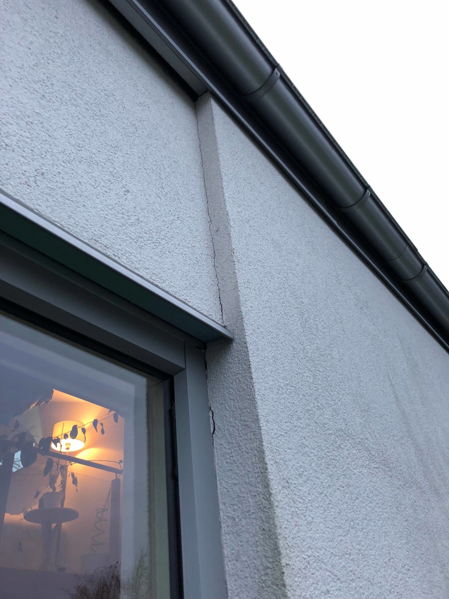

Vad tror ni om detta?
Putsad vägg på stenvägg, men ovan fönstret är det en träkonstruktion. Under husets 10 år har väggarna rört sig lite grann, och sprickan i skarven mellan materielen har blivit oundviklig..
Men, hur illa är det egentligen? I grannhuset konstaterade en besiktningsman att det var en ofarlig sättningsspricka, men här var det risk för katastrof - nästan i alla fall. Det var stor risk för fasadproblem om man lät det vara.
Om inget annat är det ju risk för frostsprängning av putsen.
Så, vad kan man göra? Räcker det att man lägger i någon form av fog, eller måste jag putsa om? Det lär ju inte vara sista gången den väggen rör sig...
Spricka i skarven mellan putsad stenvägg och träkonstruktion ovanför fönster på husfasad.
Jag skulle försöka mjukfoga sprickan i o m att den är i hörnet.
Sen... överlappande armeringsnät ev i flera lager är det som gäller vid putsning. Så det är fel utfört från början.
