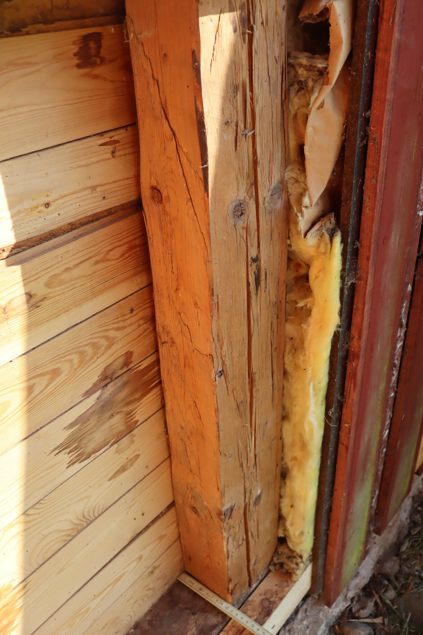

Bostadshusets stomme är ett timmerverk, dvs typ som ett korsvirkeshus. Är dock inte säker på att det varit ett traditionellt skånskt korsvirkeshus då inga uppenbara spår av murbruk finns på stolparna i väggen, se bild nedan. Detta är rimligtvis en gammal stolpe då den inte är sågad utan bilad.
Vad jag vet är att de sista större arbeten som den förrförre ägaren gjorde skedde i slutet av -60-t och var bl a fasadrenovering, vilket olyckligtvis även inkluderade fönster. Exakt vad renoveringen omfattade är okänt, men insidan av väggarna har råspont av modernare snitt som mkt väl kan vara fr slutet -60-t, se första bilden och nedan, + treetex på insidan. Huruvida det finns ngn form av fuktspärr/broms mellan råspont och treetex vet jag inte, men bedömer det som osannolikt.

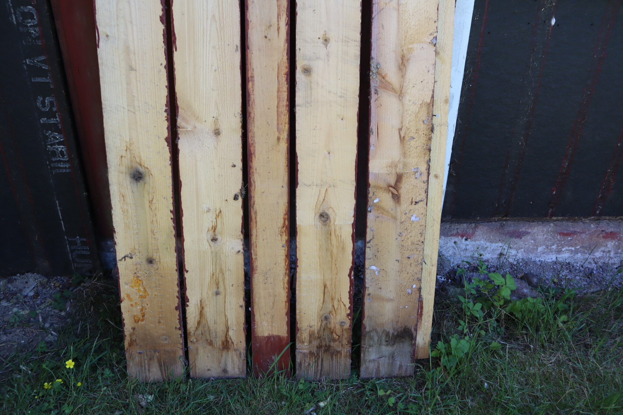

Fasaden är alltså närmare 45 år gammal. Skicket var bättre än ngn annan del av fasaden som jag hittills renoverat. Antagligen delvis pga lite rejälare fasadbrädor. Dessa var 23 mm tjocka. De andra delarna där jag bytt var de bara 19 mm. Självklart står kraftigare virke emot tidens tand bättre/längre än klenare. Inte bara för att det är mer mtrl att "röta igenom" utan också för att klenare mtrl är känsligare mot allt. T ex går det fortare för sprickor i träet att bli genomgående, sprickor runt spikar uppstår mkt lättare, samt kvistar släpper lättare/snabbare från det omkringliggande träet. Allt detta leder till vatteninträngning bakom fasaden, vilket självklart är obra för fasadens livslängd.
Nedan en bild av baksidans nederkant på några av brädorna. Som synes har vatten trängt in. Syns tydligt att det skett vid kvistar. Notera särskilt det smala locket. Den är i det närmaste opåverkad, men så har den heller inga kvistar eller andra defekter här nertill där fuktpåverkan är störst genom slagregn. (Fasadbrädor som aldrig utsätts för fukt i form av slagregn eller markskvätt kan stå i tusen år.)
