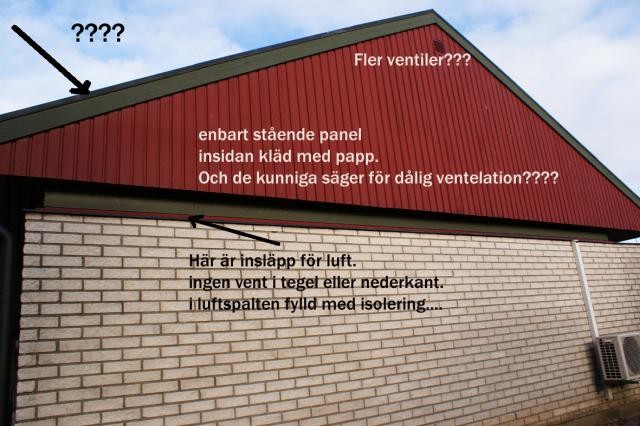

Har en liten fråga till angående fasaden. Som jag nämnt tidigare så är det ett plan och tegel upp till fönstren på långsidorna, gavlarna är den övergången till vindsutrymmet.
Frågan är om man kan använda den stående panelen som redan finns på gaveln eller?

Jag är nog fel person att svara på dessa frågor.
Men en sak jag reagerade direkt på var att ventilen skulle vara för liten=dålig ventilation säger du, då har ju nästan alla hus dålig ventilation, för alla hus tex i vårat områda har endast en sån liten ventil i varje ände.
Jag försöker mig ändå på en liten gissning ang, din fasad, försök ta reda på hur det set ut bakom din nuvarande fasad (panel och tegel).
Hade jag varit i din situation, så hade jag rivit bort rubbet, förlängt takutsprånget(om det behövs), å sen satt upp ny panel.

Ja jag kommer att riva bort teglet och sedan en tillägsisolering. Och vad som döljs bakom teglet vill jag inte tänka på.brrrr Men jag vet att det måste väck. men man har inte hur djupa fickor som helst...
Och det där med ventilen var det en besiktningsman som påpekade.
